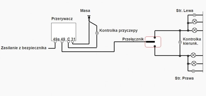

Jutro wezmę miernik i sprawdzę co i jak bo mam też woltomierz w kabinie ale nie wiem na ile wskaźnik za 25zł może być wiarygodny. Mniejsza o to. @Elektrotechnik co może być przyczyną częstego uszkadzania elektronicznych przerywaczy co założę to na początku jest ok dopóki nie zostawię na kilka minut np jak zapomnę wyłączyć. Moim zdaniem to powinno być tak zrobione że będzie dawać do bólu czy się mylę?

Musiałbym rozebrać taki przerywacz i sprawdzić co się zepsuło. Jest tam kilka elementów i każdy psuje się od czegoś innego. Przyczyną może być też kiepska jakość przerywaczy.
Jak ściągnąłem obudowę to ewidentnie zjarany jest drut widać jeszcze kilka zjaranych rezystorów ale co jeszcze to gołym okiem nie powiem. Czy one mają wyjście na kontrolkę?
Dobry ten schemat z załącznika?

Po prostu przerywacz kiepskiej jakości. Producent przewidział tylko krótkotrwałą pracę. Schemat jest ok, tylko zamień 49 z 49a. A ta kontrolka nie jest kontrolką przyczepy, tylko ogólnie kontrolką kierunkowskazów. Na tym schemacie obie kontrolki są równorzędne, możesz zastosować jedną albo drugą.

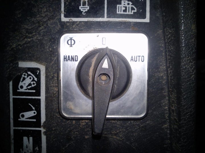

Zeby nie zakladac nowego tematu zapytam tutaj. Mozecie powiedziec mi co to za przelacznik?
(gdyby zdjecie nie dzialalo daje linka: http://www.fotosik.p...b80cf53305.html )
Kupilem niedawno mtz82 z 94r i trzeba w nim ogarnac elektryke bo lezy totalnie. Wlacznik ze zdjec to tylko pozostalosci. Zostala tylko gorna obudowa i pokretlo. Po reszcie nie ma sladu.

Dobra dzieki. Zalozylem oddzielny temat odnosnie przelacznik i wg odpowiedzi jest to jakas partyzantka. Tez myslalem zeby dac sobie spokoj z tym, ale ojciec sie upieral zeby znalezc taki przelacznik i zalozyc. Tylko niewiadomo od czego on byl.

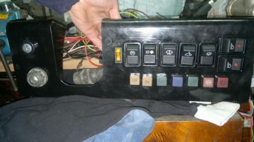

Witam. Chciałbym się pochwalić nową elektryką i nową deską rozdzielczą może nie zrobiona jak fabryka by zrobiła ale mi się podoba :)
Edytowane przez wojtf23
Przełącznik świec żarowych jest dwu funkcyjny. Pierwsza pozycja to jest świeca przez opornik a druga pozycja jest prosto na świecę po za opornikiem. Oprócz tego ten mały pomarańczowy przycisk jest od elektrozaworu. Instalacja jest na przekaźnikach tzn. wentylator, 2x świeca, 2x Halogeny, oprócz tego będą jeszcze przekaźniki na światłach aha zapomniał bym. Oprócz tego jeszcze jest manetka :) Cała instalacja jest w peszlach samochodowych. Bezpieczniki też są nowe (samochodowe). oprócz tego zrobiłem jeszcze kontrolkę załączonej blokady tylnego mostu na włączniku stop :) Jak pociągnę za blokadę linka ciągnie sprężynkę a ona włącznik i się zaświeca :)
