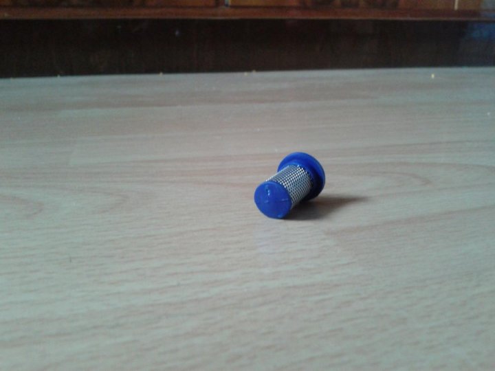

Witam, gdzie w internecie znajdę i kupię taki filtr do opryskiwacza "termit"? W sklepach nie mają, a na allegro tylko takie coś, ale potrzebuję (wujek) kilka takich żeby na końcu u dołu, gdzie jest ten otwór była metalowa kólka - tak mi wujek tłumaczył, badź mogłem coś źle zrozumieć, ale chyba nie..
taki dokładnie jest w tym zestawie, ale potrzebuję kilka takich
http://allegro.pl/ze...3613133114.html
taki mam, ale potrzebuję z kólka w środku metalowa.. zdjęci przedostatnie.
Edytowane przez Famer21
Ale ten też bez zawora u dołu.. W greenie nie byłem, 20 km przejade się, byłem we wszystkich sklepach poblisku do 50km jakie znam i kojarze i nic.. A w necie szukam i nic takiego nie ma, plastik, ale bez kólki, oraz ze stali nierdzewnej bez kólki równiez..
Ale nie, że wymyślam poprosty mam taki filtr jak ja zdjęciach i wujek chciał żebym znalazł takie, ale z kólką w środku w tym otworze u dołu.. Nic nie wymyślam, dał mi taki żeby znalazł w necie czy są i tyle.. Te co podaliście ok, ale nie widać zdjęć od dołu czy jest tam ta kólka o to mi chodzi, takie ok.
Kolego aluminium przy środkach chemicznych, to zły pomysł, po roku zostanie tylko z takiej siatki wspomnienie. Tu w grę wchodzi tylko nierdzewka, lub znacznie tańszy plastyk. Z ostatniego linka " Filtr 4193A", toż to jest z zaworem antykapnikowym do końcówek starego typu, tylko masz do wyboru twardość sprężyny (koszt wg.cennika to 4,47E), zresztą każdym z tych linków jest mowa o filtrze z zaworem do końcówek starego typu, nie wyposażonych w zawór odcinający.
Powiedział, że musi być z stali nierdzewnej i metalową kólką w środku, bo te plastikowe, która są "tandetne" padają szybko, zacinają się itp..
A tak fachowo jak ten filtr się nazywa ? Nie pokazał mi tego z jakiej części, zespołu to jest, dał matce i jej wytłumaczył i ona mi przekazała.. 40letnia blondi mieszkająca w mieście umalowana na codzień-ileż ona mogła zrozumieć :D - nie to żebym matke obrazał..Nie mam z nim już kontaktu dopiero w sobote (praca zagranica w tygodniu) i tylko "młody postaraj sie załatwić"..
Kulka nie jest u dołu bo nie będzie przepływu.Ma być w środku i w tym na początku tematu prawdopodobnie jest.Nie ma takich filtrów jak ty chcesz bo nie może tak być.Ciecz przepływa przez siatkę w stronę małego otworu i tak są montowane wszystkie zaworki.
