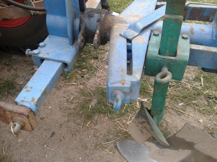

podłączę się do tematu otóż kupiłem pług lemken obrotowy 3 skibowy na starej ramie. Nie mogę z nim dojść do ładu jedna strona orze ładnie druga źle. Skiby orają ale zbyt plytko. Pług jak wchodzi w ziemie tak jakby się pochylał i nie ma chyba kąta a druga strona prawidłowo. Ramiona przy ciągniku ustawione są równo. Są jakieś regulacje ale nie wiem co od czego. Wszystkie intrukcje i ustawienia dostepne na necie są od nowszych typów a ja jestem kompletnie zielony bo to mój pierwszy pług obrotowy. Może ktoś bedzie w stanie mi pomóc. Dzieki wielkie z góry.
to jest pierwsza regulacja chyba do obrotu

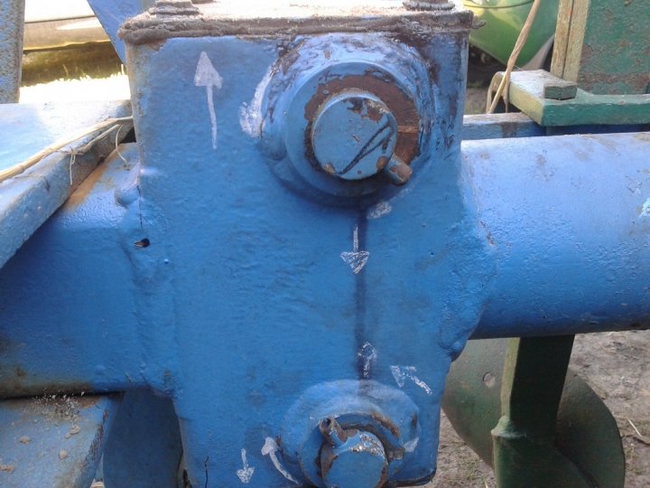

a to chyba druga

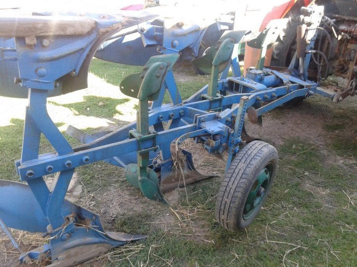

Dodam jeszcze że na stronie która źle orze są nowe lemierze ale ja ich nie zakładałem, a na tej co dobrze orze są strare przydarte ale idzie dobrze. Może ktoś wie co jest grane?

Nie idzie właśnie bo jedna sie toczy prawidłowo a w drugą wisi. Chodziłem caly dzień wokół tego pługa aż mnie głowa rozbolała ale odkryłem że te nowe 3 lemiesze nie są od lemkena jest w nich czwarty otwór i zaspawana śruba :blink: czy to może być przyczyna ??? I czy wymiana na lemkenoskie pomoże???

Lemiesze nie mają wpływu jedynie zmieniasz wysokość kółka z jednej strony . Ta regulacja ze zdjęcia to pewnie ustawienie krańcowe i w momecie przerobienia pługa na siłownik ,(bo to pług obracany ręcznie)uległo zniszczeniu ,.Druga rzecz to na korpusach skib masz regulacje kata natarcia lemieszy i zauważyłem że się róznią obie strony ,ta strona na której stoi pług ma odkładnie pochylone do dołu i ta strona orze na pewno lepiej ,a ta do góry ma odkładnie ustawione bardziej poziomo.napisz jeszcze czy masz luzy na obrotnicy .

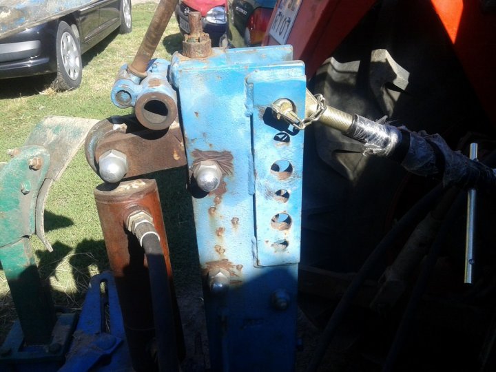

No to się nie źle nadziałem :( Zgadza się Tomasz ta strona pięknie orze. Jak ruszam wieżyczką góra dół to bardzo mały praktycznie nie ma. Pytanie czy da się to doprowadzić do stanu użytecznego??
jest jeszcze ta regulacja ale nie wiem do czego ona służy
Oczywiście że się da ,co do luzu wieży to chodziło mi o luz na boki ,czyli jak pług stoi odczepiony to czy obrotnica się kreci w jedną i w druga ,to pozwoli nam ustalic czy regulacja jest sprawna .mozna ją przerobić wspawując łapę (ogranicznik) przy siłowniku a na bokach odboje ze śrubami regulacyjnymi ,wtedy ustawisz precyzyjnie pochylenie .To jedno ,ale najpierw wyreguluj te trzy korpusy aby lemiesze wchodziły też pod kątem  to powinno dużo pomóc .Regulacja która pokazałeś  sluży do ustawiania pługa rownolegle za ciągnikiem i jest połączona z ustawieniem pierwszej skiby czyli te otwory na końcu ,ślizg i śruba z boku są ścisłe ze sobą połączone ,jeśli pierwsza skiba zabiera tyle co pozostałe ,a pług nie sciąga na boki to tego nie ruszaj .
Jesli śruby są dobrze ustawione i orze równo to pozostaje tylko długość dłuta w lemieszu ,może jest ostrzejszy i dlatego go wciąga ,to chyba jedyna opcja ,lub szwankuje hydraulika w ciągniku.

Pozostaje Tobie przestawić go na tej obrotnicy tak aby ta strona co nie idzie w ziemię była bardziej pochylona ,jak na ostrą skibe ,tylko wtedy musisz przestawic tez druga strone aby było równo i potem ustawić szerokość pierwszej skiby ,Napisz czy regulacja działa (te dwie śruby na zdjęciu?)
