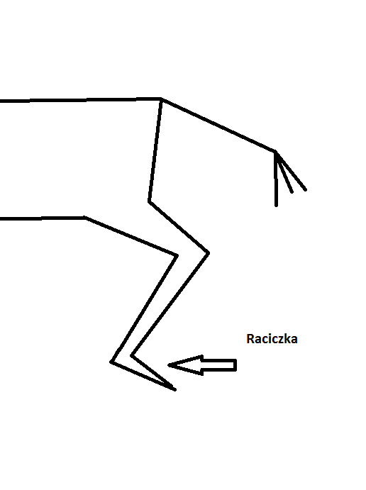

Jak w temacie, cielątko nie może ani chodzić, ani stać. Nie może utrzymać się na nogach, rozjeżdżają mu się. Potrafi nimi ruszać, ale są one chude i wyglądają nieco nienaturalnie. Tylne nogi są jakby lekko cofnięte w części udowej (zgięte), wyglądają na odrobinę przykurczone i za długie. Owo cielę jest duże. Tylne nogi krzyżuje, zamiast "stać" w naturalny sposób. Samo próbuje się podnieść, ale wygląda to tak, jakby nie miało siły by nimi w pełni władać
Co należy robić w tej sytuacji? Jak mu pomóc?Dodam, że je, gdy mu się pomoże.
Załączam poglądowy rysunek tylnych nóg/nogi. Bardzo amatorski.Proszę o pomoc.post-74504-0-54132300-1372856155_thumb.png
Ja w zeszłym roku miałem trochę podobny problem że cielę niechętnie chodziło i przez większość czasu leżało a jak już się zgoniło to szedł bardzo powoli z trudem i pomógł zastrzyk z selenem i witaminą E Spróbuj mu podać - na pewno nie zaszkodzi bo selen wpływa na rozwój mięśni szkieletowych i to rozwiązało problem w moim przypadku Buteleczka tego kosztuje około 30 zł Jak chcesz to mogę ci przesłać filmik jak to wyglądało w moim przypadku - jak chodził ten cielak przed zastrzykiem

Mam taki sam problem z byczkiem wczoraj urodzonym, tylko ze w tym przypadku dotyczy to przednich raciczek i stawu nadgarstkowego, nie ma opuchlizny ale raciczki sa podciagniete w strone brzucha i ciele nie moze stawac na przednie konczyny, tylem normalnie stoi. co robic w takiej sytuacji, wykonuje masaze rozgrzewajace miesnie i sciegna ale nic nie pomaga
Spróbuj zrobić takie drewniane klepki , tym usztywnić staw i dopiero owinąć bandażem czy jakąś tkaniną. A najlepiej to wezwij dobrego weterynarza , być może ma jakąś wadę wrodzoną , niedowład kończyny lub coś z ścięgnami.

Co zrobić by te mogę wyprostować ? Nie boli nie grzeje ale ciężko mu chodzić.
zapewnij luz, musi być w ruchu niech łazi ile chce, jak jest w małym boxie to będzie polegiwać .. 3 tyg to już długo.
Ma luz, nie jest w małym boksie. Przygotował mi trochę na początku, teraz już wydobrzal i  nawet by pobrykał, ale ciężko mu cokolwiek zrobić  dziś coś pokombinuje z deseczkami. A jak nie pomoże to wezmę weta
Te deseczki , to jakaś głupota . Widział ktokolwiek takie rozwiązanie ? Nie myślę tu o bajkach dla dzieci . Takiemu cielakowi to jakieś witaminy i inne tego typu , a nie tortury w jakichś dybach . Lekarz będzie wiedział; jak cielaka wzmocnić .
Sposób z deseczkami to prymitywny rodzaj ortezy , żeby usztywnić staw. Witaminy nie zaszkodzą ale i nie pomogą na to. Jeśli już 3 tygodnie taki stan trwa to może być wada wrodzona albo też uszkodzenie mechaniczne przy porodzie.
Ja uważam , że takie nieumiejętne przymocowanie desek może jedynie cielakowi zaszkodzić .
po wycieleniu może nastąpić tzw przykurcz i w ten sposób pomagasz by staw był w pozycji naturalnej, cielak łazikuje i stawy pracują jak powinny
