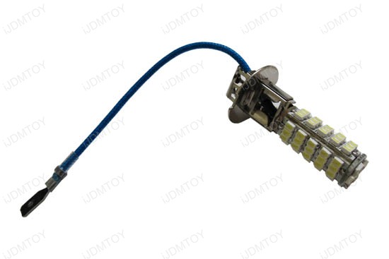

Czy ktoś z Państwa spotkał się z czymś takim jak wymiana w reflektorach roboczych zwykłych zarówek H1 lub H3 na żarówki led?
Poniżej podaje zdjęcia omawianych zarówek:
Pierwsza oczywiście żarówka led.
Żarówka led:
  • Symbol: H3
  • Źródło światła: Dioda 5050 SMD 3Chip
  • Ilość diod: 13 szt.
  • Kolor: biały intensywny
  • Kąt świecenia: 340 stopni
  • Napięcie pracy: 12V DC
  • Długość: 50mm
  • Certyfikaty: CE,ROCHS
Żarówka zwykła:
- TYP H3
- MODEL CASSIC
- MOC 55W
- NAPIĘCIE 12V
Czy zda egzamin wymiana takich żarówek?
Będzie jakaś strata w "ilości" światła?
Proszę Państwa o podzielenie się opinią.
Pozdrawiam
Gość Profil usunięty
Kup i wypróbuj a wszystkiego się dowiesz. Poza tym wkleiłeś zdjęcie innej żarówki a opis jest od innej. W opisie tego wynalazku, który zamieściłeś nie ma podanych żadnych parametrów, więc niewiele można powiedzieć. Zwykła H3 ma strumień świetlny około 1500 lm, ledowa H3 z 5 diodami znanej firmy ma niecałe1000 lm przy mocy około 15W.

Wlasnie mialem zakupic takie cudo jak w 1 poscie ale opinie widze nie sa za ciekawe. Troche mi sie wiezyc nie chce ze to taka lipa, ceny dochodza nawet do 50zl za 1 zarowke H3 z ledami, tylko jest tam wtedy prawie 100 diod.
Jak pokazuje wiki http://pl.m.wikipedia.org/wiki/Dioda_elektroluminescencyjna sa tez inne diody i wcale nie musimy kupowac zarowek z SMD.
