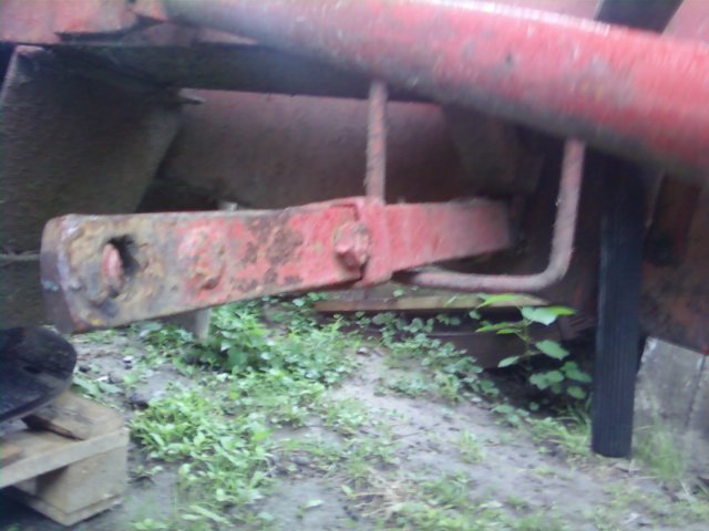

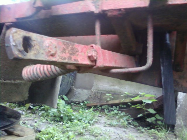

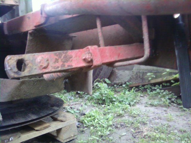

Cyknij fotkę tego łącznika (tak to to z sprężyną) , może i tam ktoś coś majstrował elektrodą ;)

Witam,
przesyłam wam zdjęcie tego łącznika, ale tutaj mi się wydaje że nic nie jest spawane oprócz otworu, obspawałem go bo było jajo i spore luzy, myślałem że jak obspawam to nie będzie tarło o obudowę, ale ociera niestety. . .
Łącznik ok ale widzę że podpora ,mocowanie łącznika jest po przejściach (spawane ) zobacz od strony obudowy pasków czy jest prostopadłe do ramy ,jeśli jest odgięte do tylu to będzie wadzić o osłonę to tyle co by mogło dolegać maszynie.Jest jeszcze jedna opcja długość ramion przy ciągniku .

U Ciebie nie wiem czy nie naspawałeś w tym otworze ze złej strony ... Trzeba było obspawać od strony sprężyny a nie od strony końca , przez to teraz kosiarka zamiast iść bardziej do tyłu przy podnoszeniu to leci do przodu ;) Oczywiście głowy nie dam ,że to ponosi całą winę za ocieranie .
