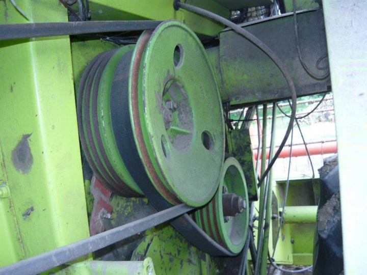

mam dwie 514 stki, w jednej sieczkarnia BISO na elektromagnes,napęd brany z silnika i ładnie sieka i daleko drobno ścieli, w drugiej jakaś polska wyrzuca długą słomę widać że jak by za małe obroty ma, ciężko to przetależować ,napęd bierze z koła od młocarni, nieraz trza zmniejszyć obroty na niekturych zbożach to razem sieczkarnia zwalnia, porażka kto to wymyślił, czy ktoś wie jakie obroty powinny być na sieczkarni? myślę o zmianie koła pasowego na mniejsze przy sieczkarni
