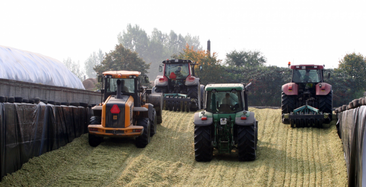

Rozpoczyna się sezon sianokosów. Już teraz warto zastanowić się na nad tym jak przygotować się do sezonu kiszonkarskiego aby zebrać wysokowartościowy materiał do przygotowania dobrej jakości paszy.
Zakiszanie to długi proces, a jego prawidłowy przebieg zależy od wielu czynników. Zasady przygotowania kiszonek nie zmieniają się od lat, zmieniają się natomiast technologie kiszenia i wartość materiału użytego w tym procesie.
O tym jak przygotować doskonałej jakości kiszonkę z zastosowaniem różnych technologii i metod zakiszania dowiecie się podczas czatu z ekspertem Blattin.
