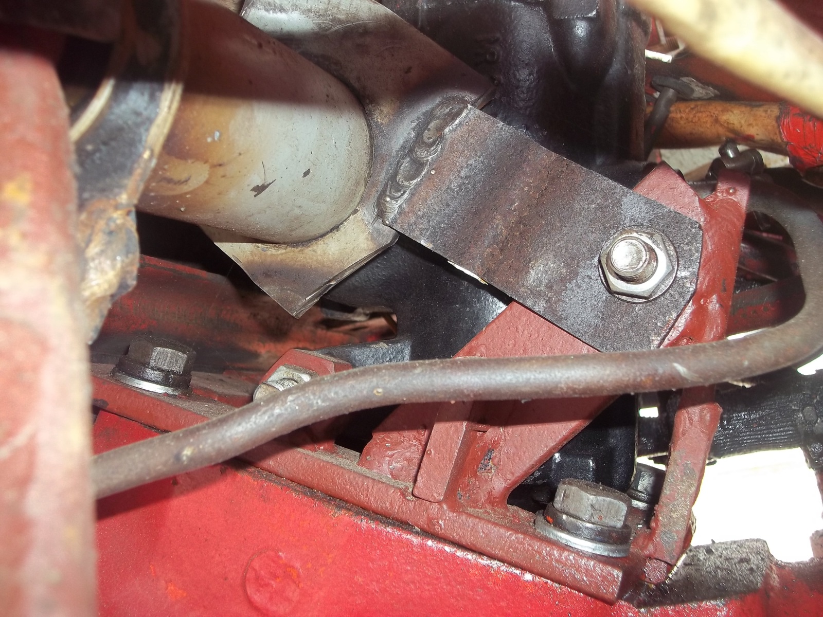

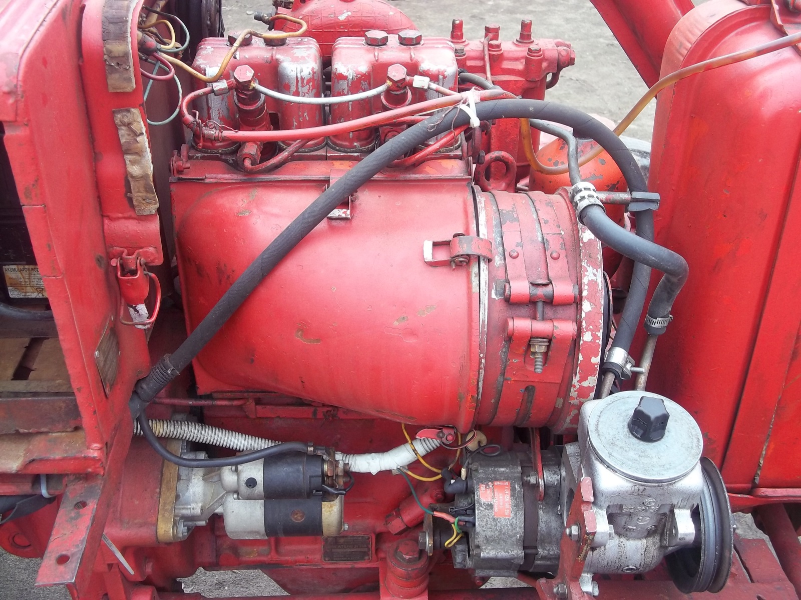

Witam,jako że mało jest informacji na temat montowania wspomagania od mercedesa do ciągników pozwolę pokazać parę zdjęć podczas montażu wspomagania do T25.

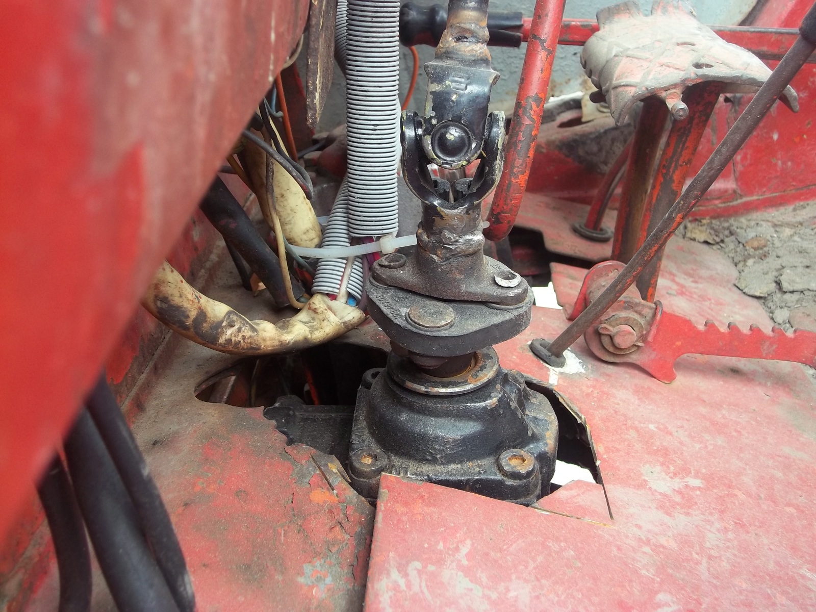

A wiec musimy mieć kolumnę od mercedesa,tylko ma ona być od busa, np 208D.308D,408D,410D,508D dlatego ze kierunki przekładni są prawidłowe,z modelów takich jak w123 nie pasuje dlatego ze gdy będziemy kierownica skręcać w prawo koła będą nam skręcać w lewo,może być ta kolumna lecz potrzebna będzie nam przystawka zmieniająca kierunki jazdy która była dawana wraz z władymircem.
Moja kolumna jest od Mercedesa MB100,pasuje idealnie ponieważ ma długi wałek na wąs i nie musimy wyginać drążka w celu ominięcia silnika

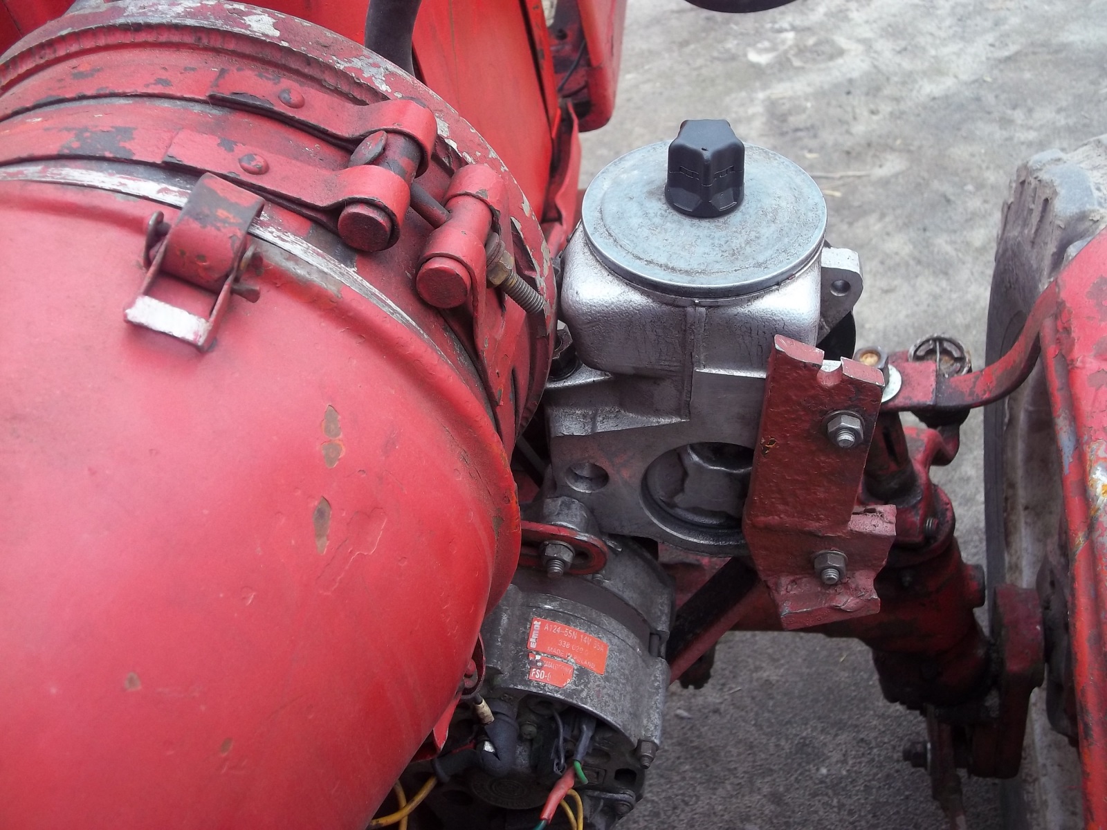

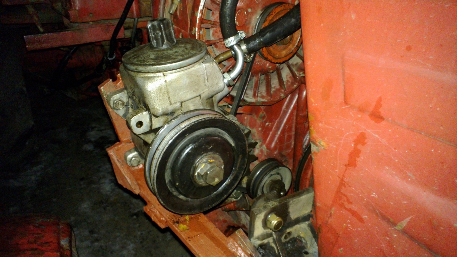

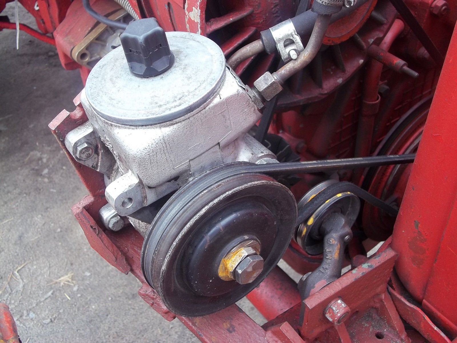

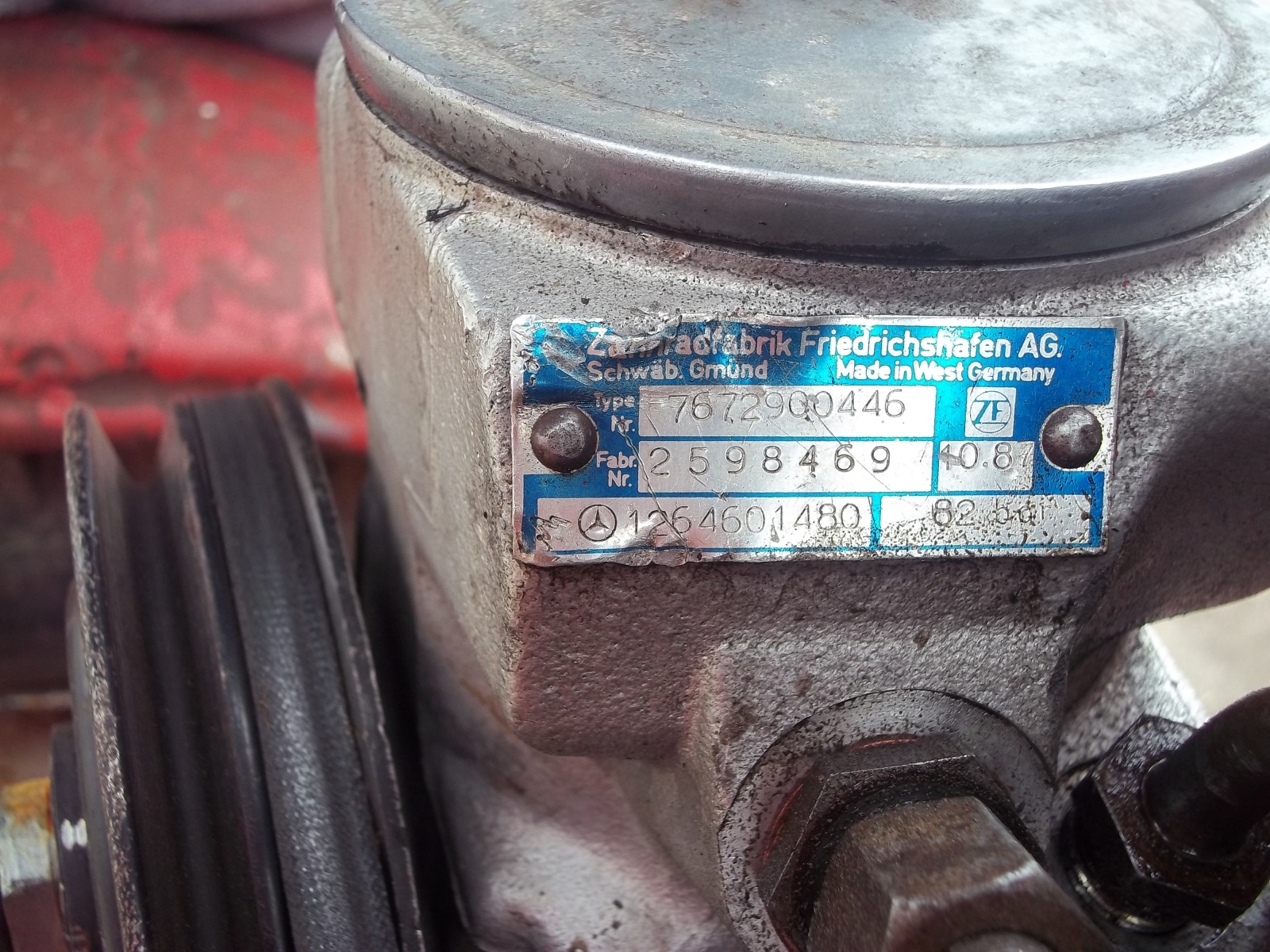

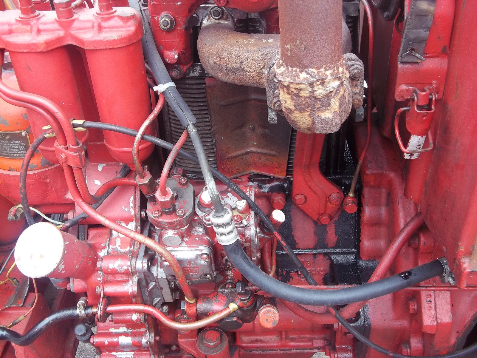

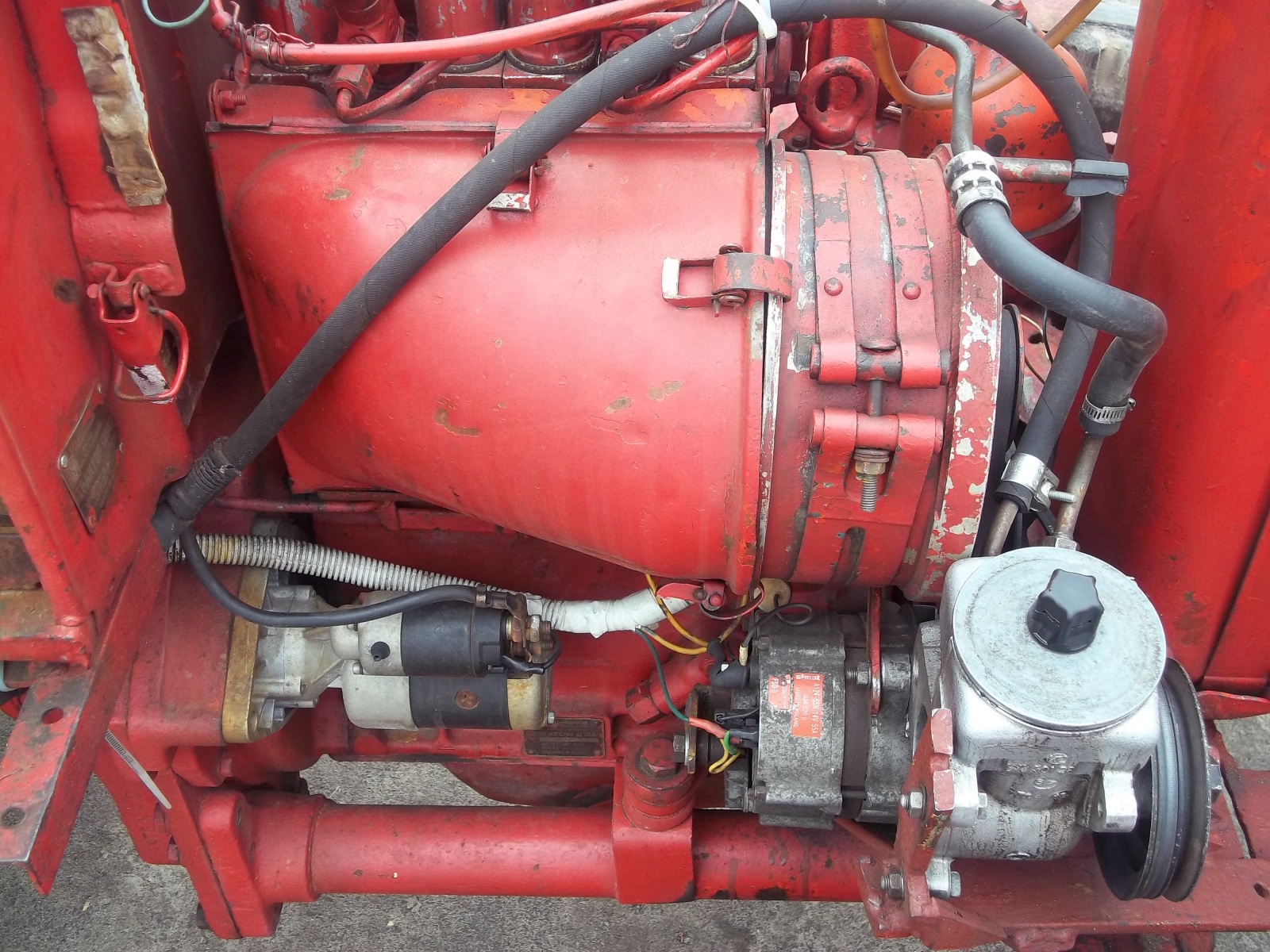

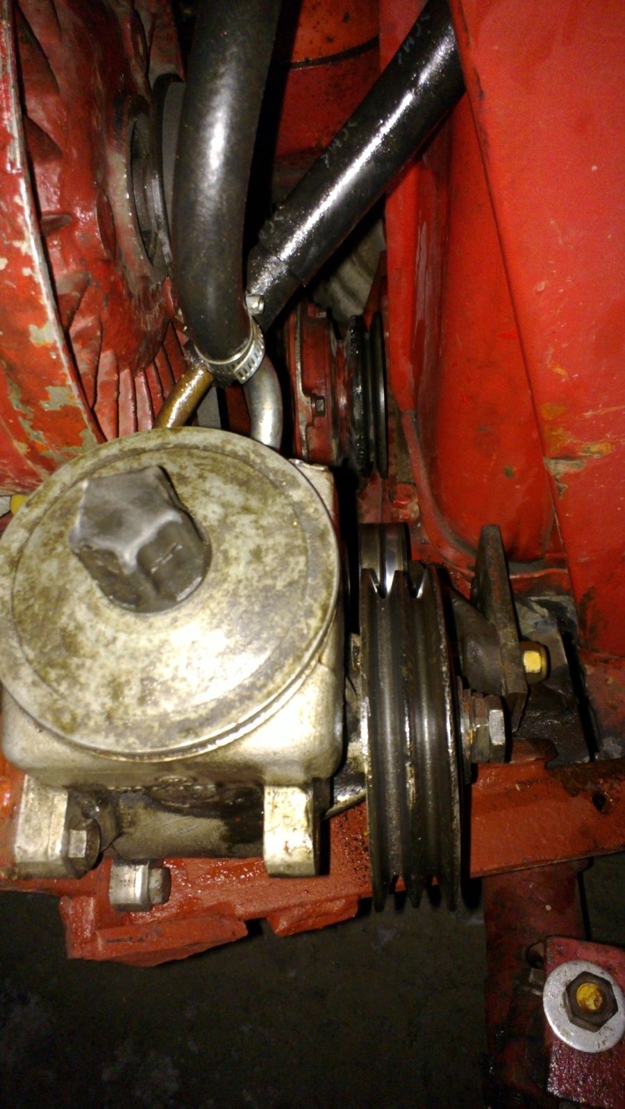

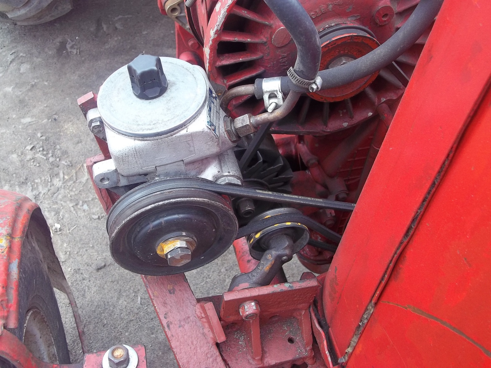

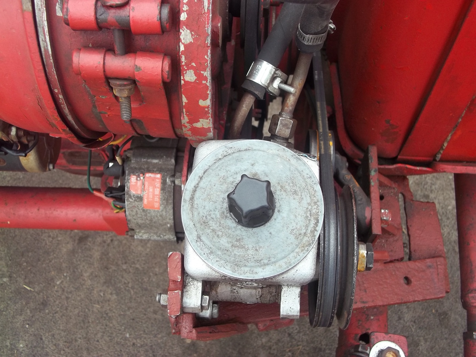

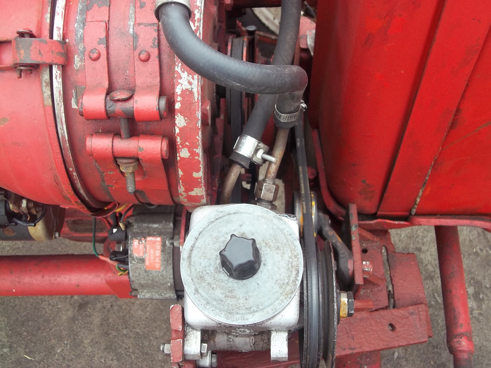

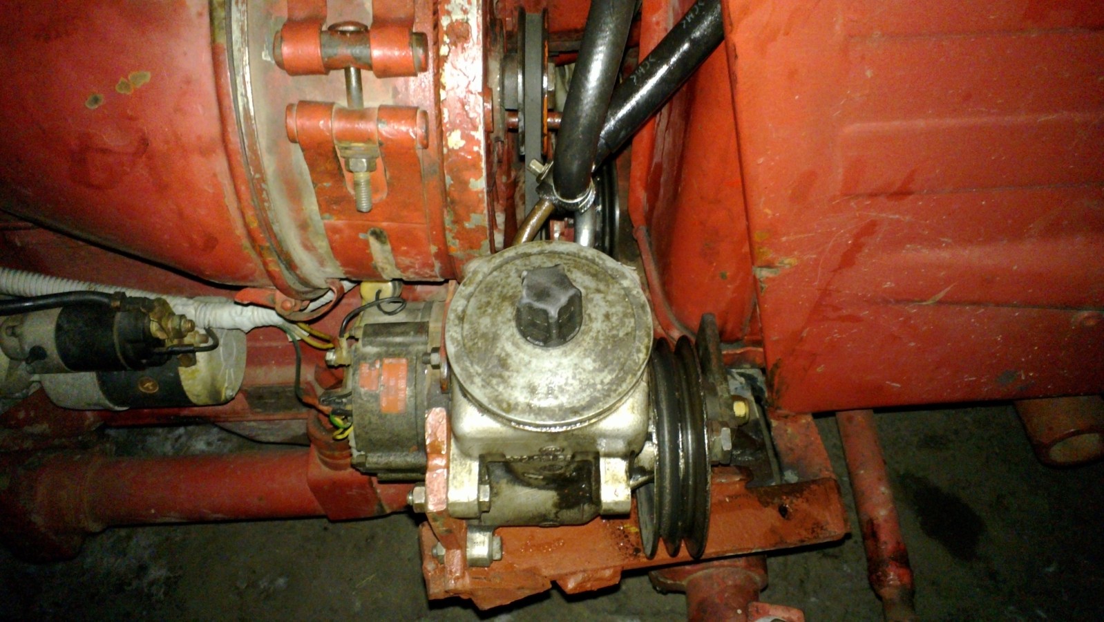

Pompa również jest od mercedesa tyle że z modelu osobowego 300D,Ciśnienie to 82 bary, w samochodzie od którego mam kolumnę ciśnienie pompy było 65 bar,

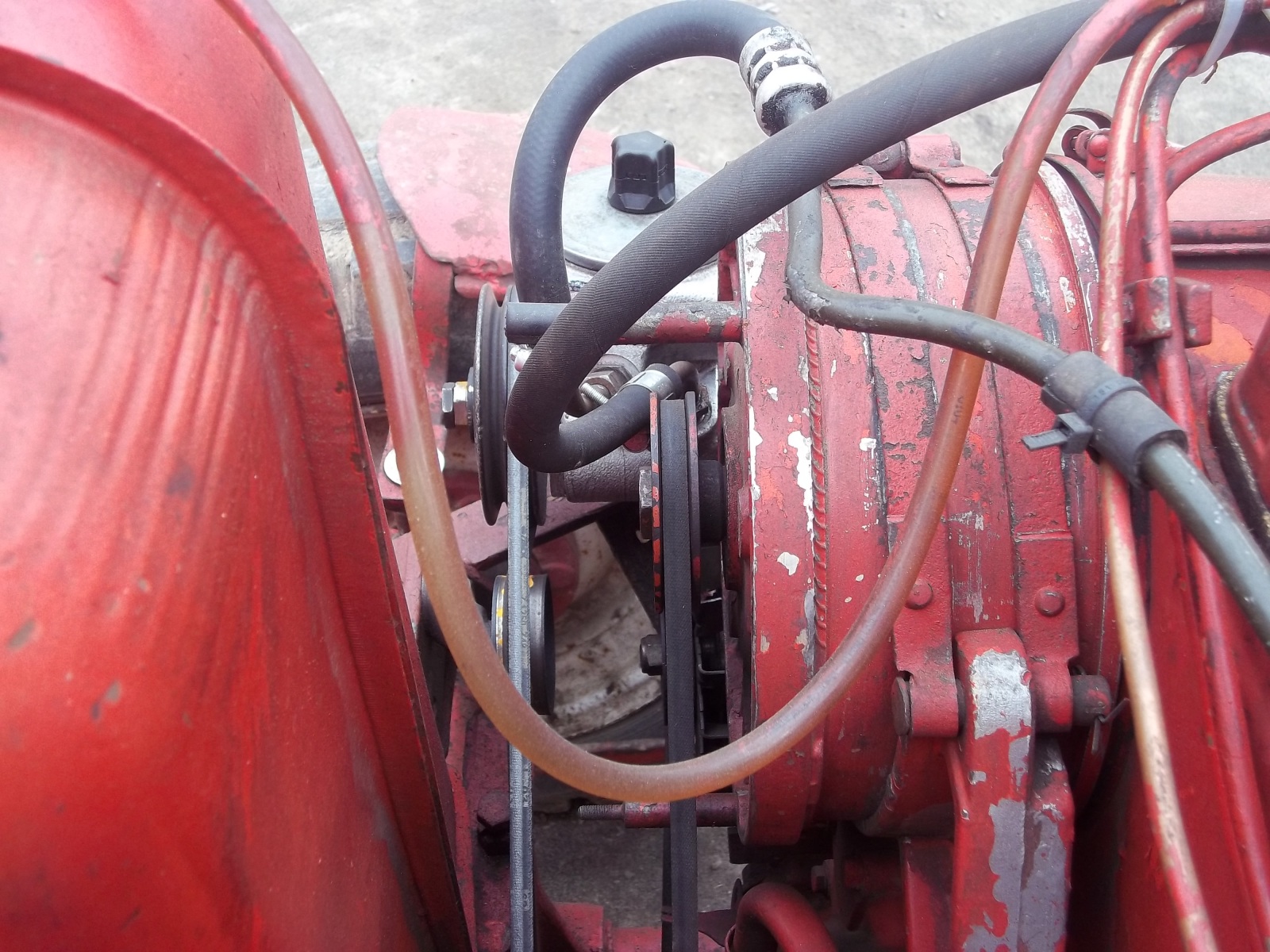

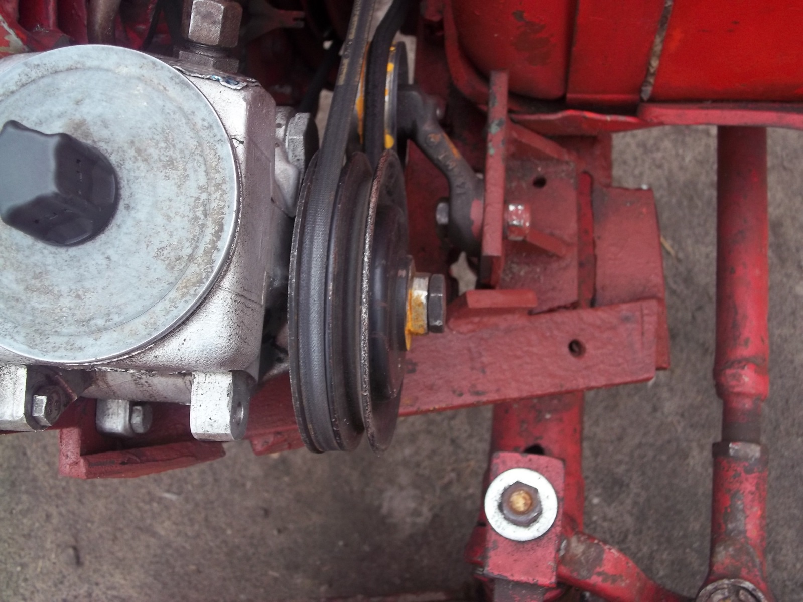

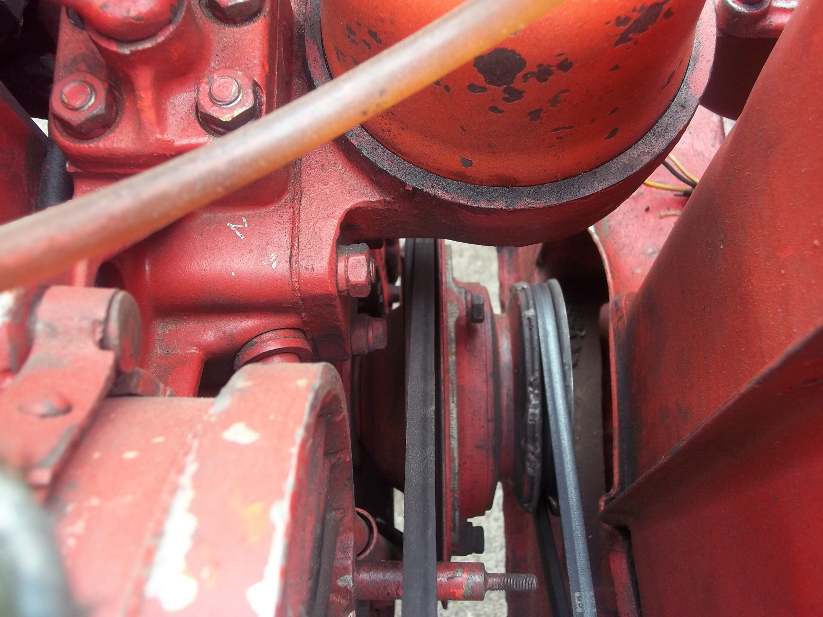

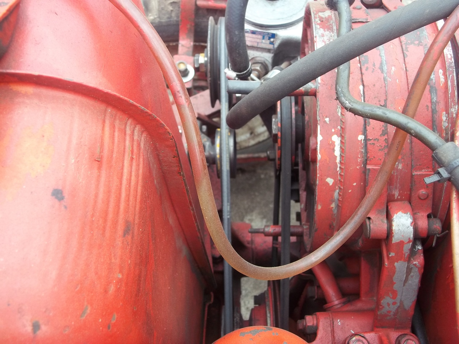

widać troche mocowanie pompy oraz napinacz paska.rolka napinacza jest od jakiegoś samochodu,a mocowanie chyba tez od mercedesa z którego mam pompe

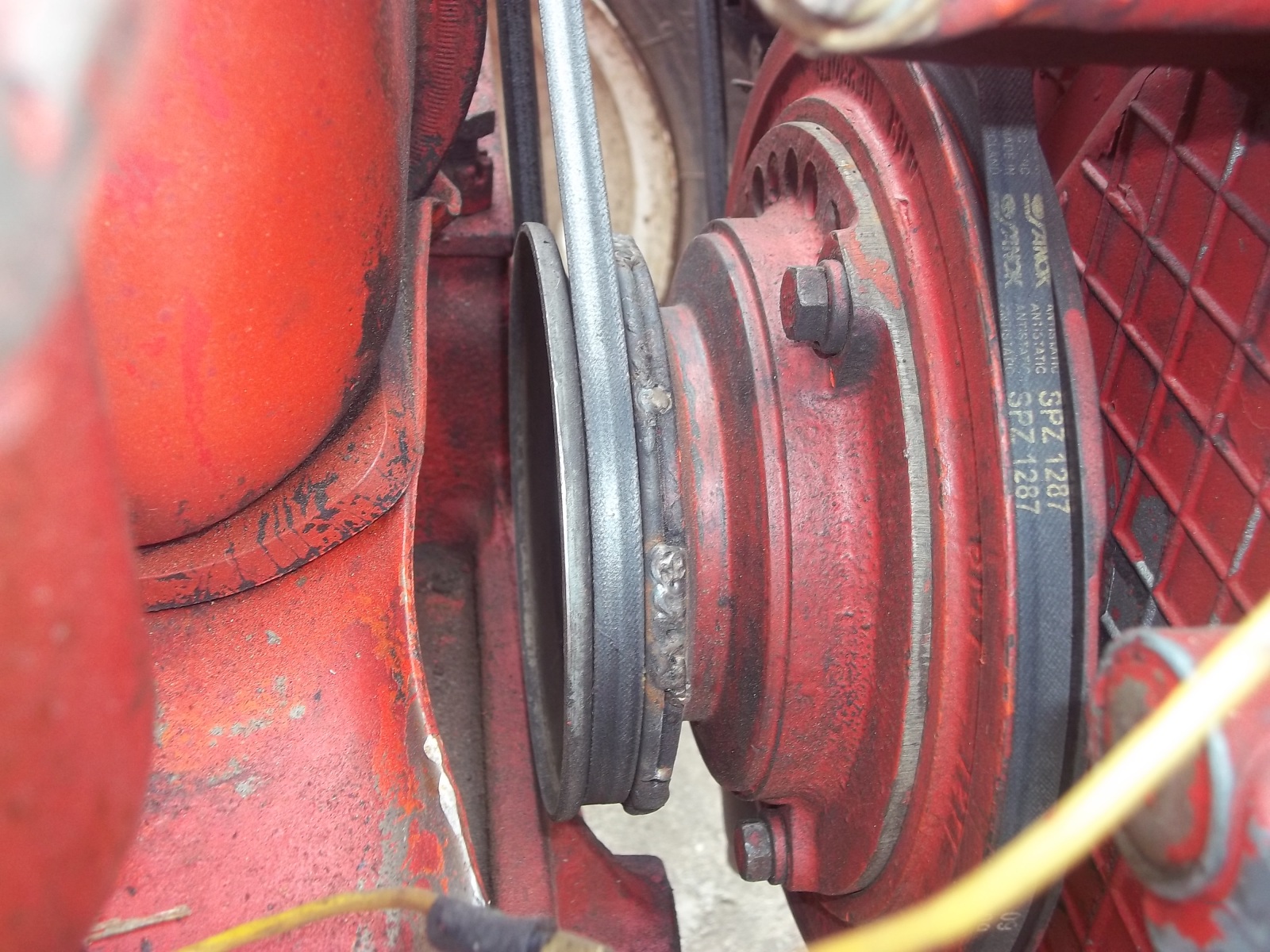

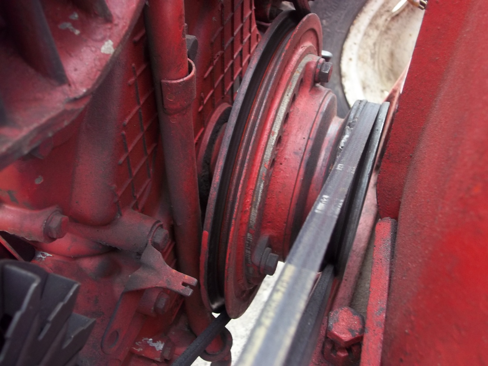

Pompa musi być zamocowana w tym miejscu ponieważ jest prawo obrotowa,a lewo obrotowych niestety nie ma w żadnej osobówce.widać trochę koło pasowe które jest dospawane do głowniowe koła,jak widać koło pompy jest na mały pasek a na oryginalnym pozostało tylko koło na szeroki od sprężarki,koło jest od silnika z VW które jest dokręcane na wał korbowy,Jutro podeśle dokładniejsze zdjęcia zamocowania go.

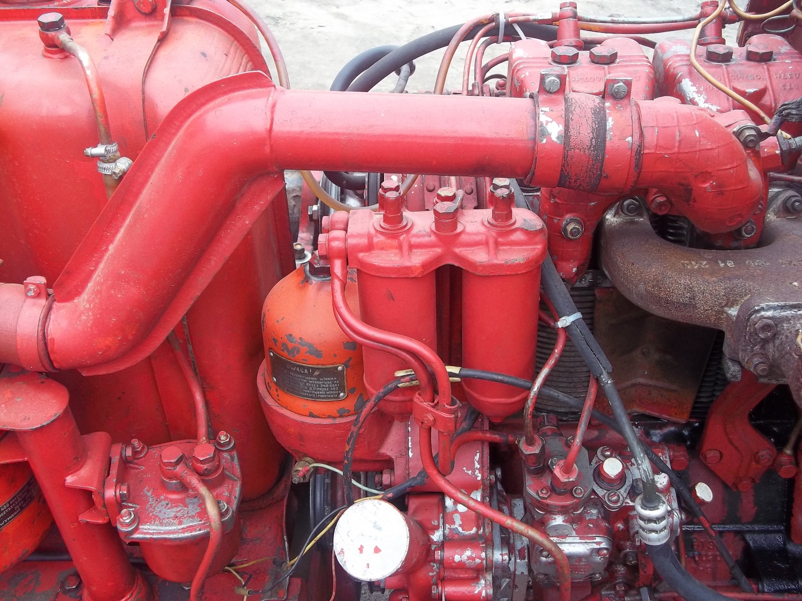

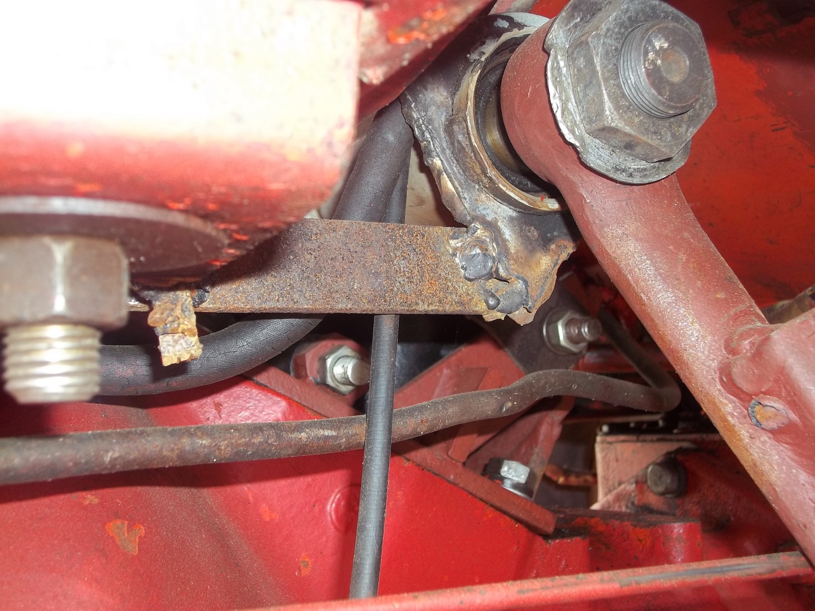

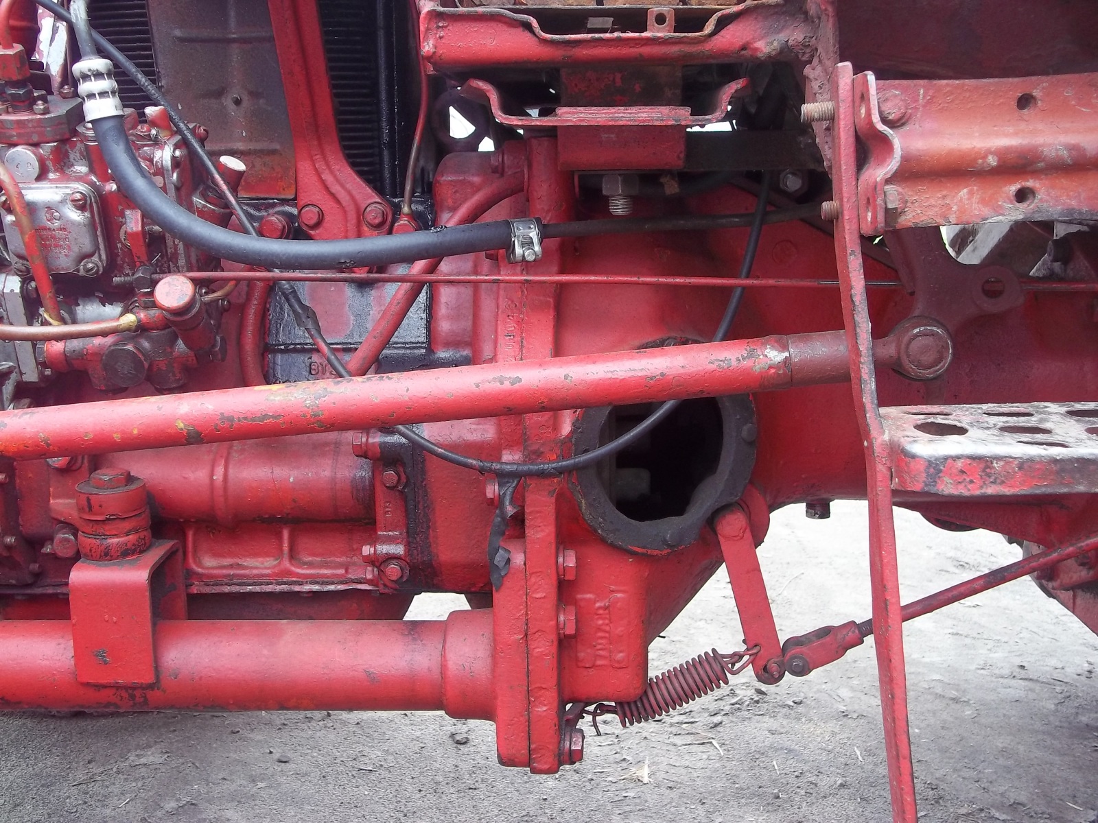

ta obudowę koloru szarego można zdjąć lecz zostawiłem ja bo do niej będą szły ze dwa płaskowniki w celu usztywnienia jej, myślę by je przykręcić gdzieś do ramy.

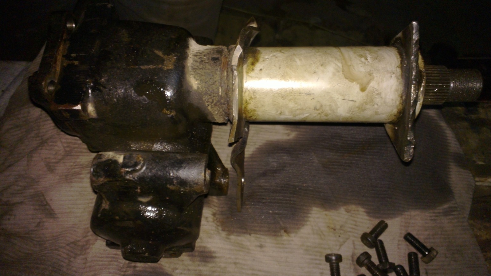

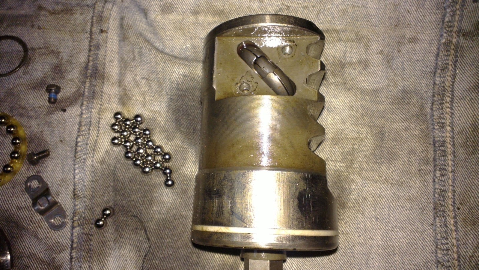

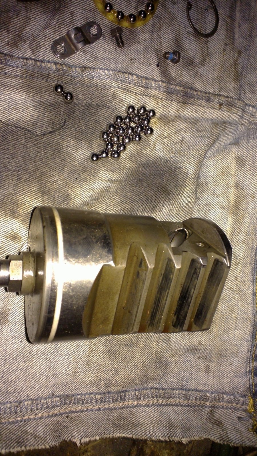

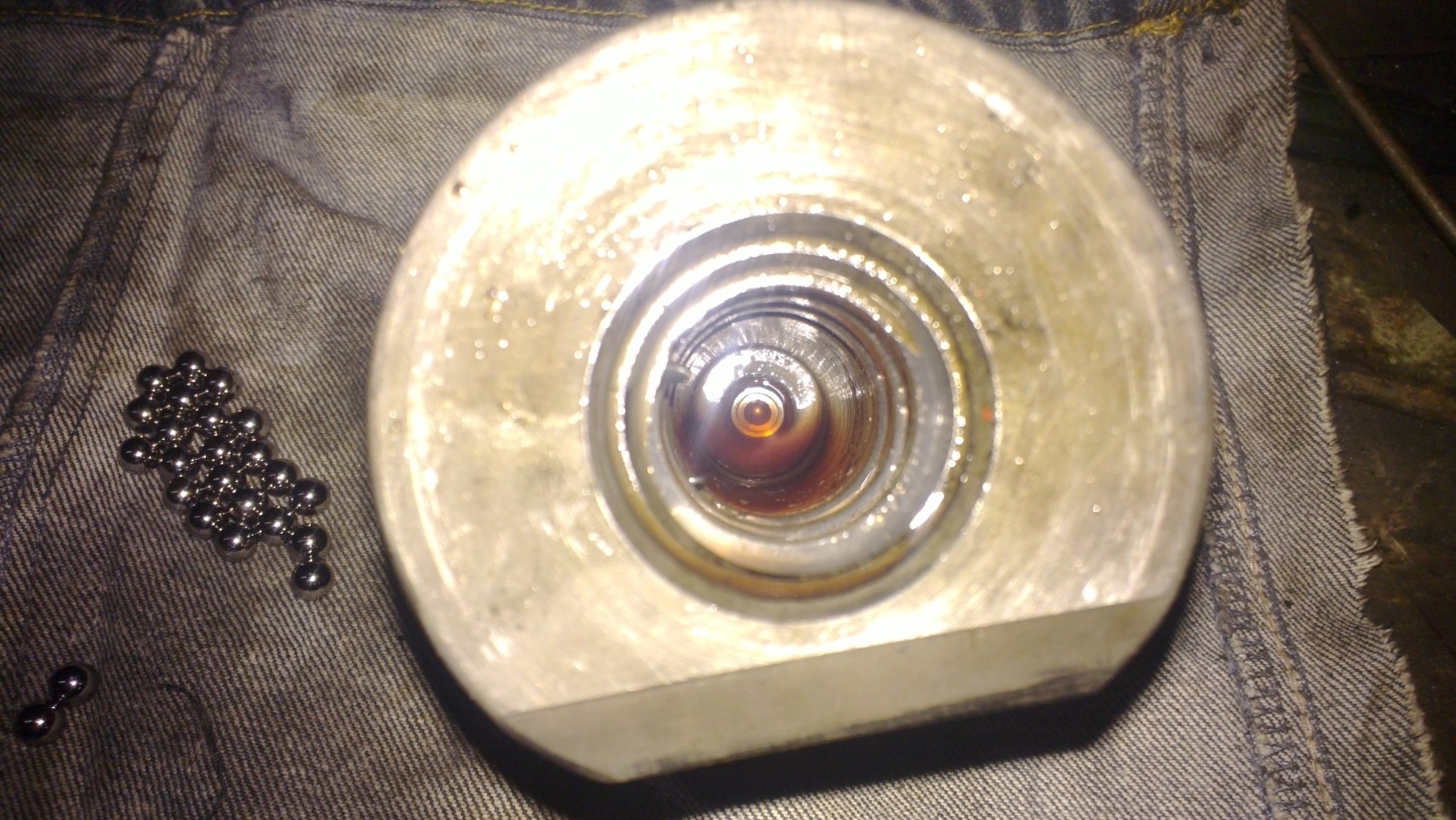

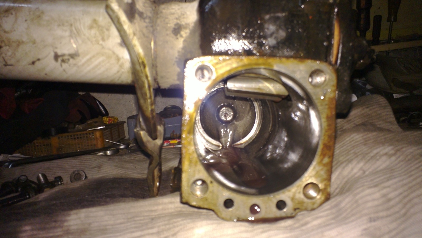

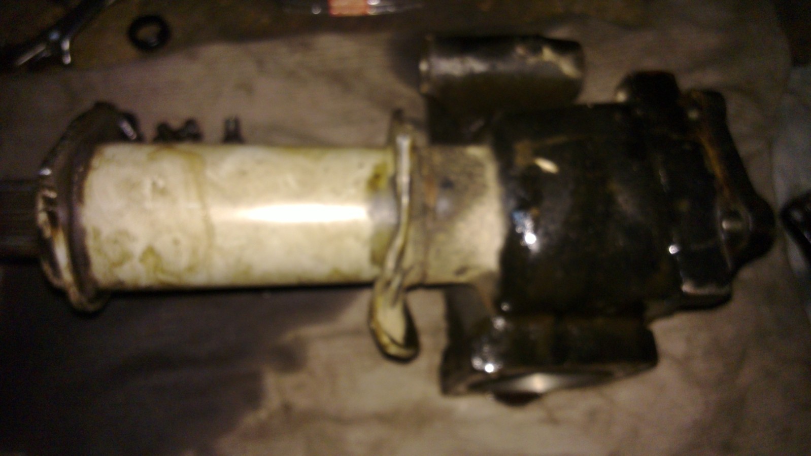

W połowie zmagań z zamontowaniem okazało się ze wałek który wychodzi na kierownice,ten których się kieruje jest skrzywiony,dość mocno bo chodził tez w uszczelniaczu,po odpaleniu układu olej niestety nim leciał wiec trzeba było rozebrać kolumnę i dać do przetoczenia na mniejszy uszczelniacz,dopiero będzie na poniedziałek zrobione,

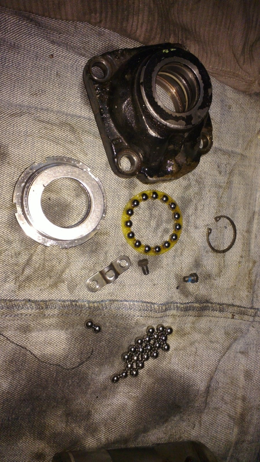

Wkładanie tych kulek przy składaniu to niezła zabawa, kiedyś rozbierałem przekładnie od 124 to biedne kulki się się trochę nasłuchały... :P Masz tura? Jeśli tak to może się okazać że te 82 bar to za mało Jakby co to były tez w mietkach 110bar
Własnie tych kulek się najbardziej obawiam,tura nie mam, co do pompy to była ta co ma 82 bary i 65 bar, a celowałem własnie na taka 110.
