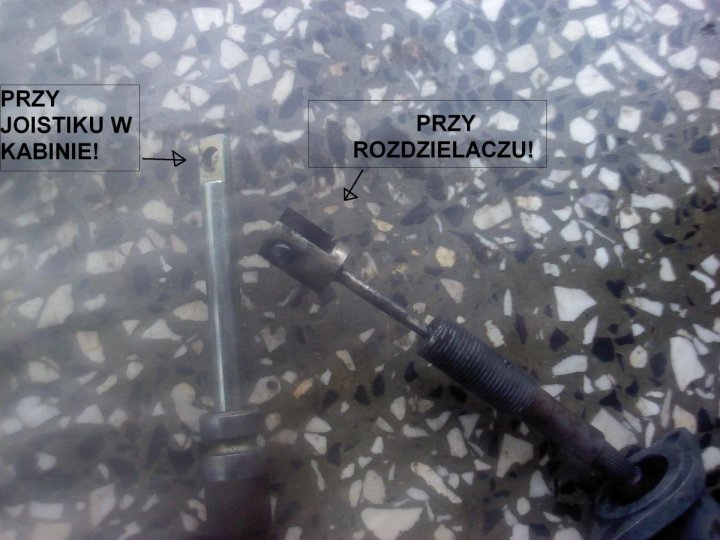

Masz tu namiar na producenta w PL, dorabia wszystkie modele i naprawdę tanio/ solidnie.... Tylko wyślij mu najlepiej zdjęcie końcówek i długość.
Linomet Myszków tel 509 788 158

Mam problem z "wolno działającym" joy'em...tzn gdy opuszczam ładowacz i puszczę dźwignię joy'a bardzo wolno powraca do pozycji neutralnej. Dzieje sie to przy podnoszeniu i opuszczaniu.
Ruch joystick'a na boki jest bardzo szybki... puszczę dźwignię i energicznie wraca w pozycję neutralną.
Linka przy joy'u ma zakończenie kulkowe.
W joystick cięgna sienie zatarły, jest czysto i bez rdzy... do pancerza linki dostały sie zanieczyszczenia i dlatego sie przycina?
Co z tym zrobić?
Od siebie mogę podać także tę stronę. Mogą dorobić różne linki na zamówienie. http://motolinki.pl/
u3512 jeśli uważasz, że linka przesuwa się lekko winy możesz szukać w rozdzielaczu. Porównywałeś obie linki, czy przesuwają się z równym oporem? Może linka zaczyna pękać i haczy o pancerz?
