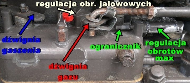

Obroty biegu jałowego, które ustawiłeś są do przyjęcia, jednakże nie ustawia się ich naciągiem linki tylko ogranicznikiem znajdującym się za dźwignią gazu od strony silnika. Podobnie jeśli chodzi o obroty max jest odpowiednia regulacja za pomocą ogranicznika. Obydwa ograniczniki są zabezpieczone i powinny posiadać plomby. Jeśli nie dokonywałeś regulacji na pompie poprzez te ograniczniki to pozostaw je w spokoju.
Proponowałbym pozostawienie obrotów biegu jałowego na obecnym poziomie lub podwyższenie do 825 obr/min. Natomiast skupiłbym się na odpowiednim naciągnięciu linki (jeśli się uda) tak, aby uzyskać obroty max 2350 obr/min bez jakichkolwiek zmian ogranicznika (pod warunkiem, że ogranicznik posiada zabezpieczenie i plombę).
Dla ułatwienia dodaję zdjęcie pompy z zaznaczonymi miejscami regulacji.

A więc tak, na tych ograniczeniach nie ma już plomby i z tego co sobie przypominam wymieniłem lekko tą śrubę od obrotów max. Dzięki bardzo za rozpisanie tak szczegółowo i wyjaśnienie. W poniedziałek zajrzę i zobaczę dokładnie co i jak.

Jeśli wymieniałeś śrubę od obrotów maksymalnych to "po ptokach" - trudno będzie ustawić prawidłowe obroty (w Twoim przypadku bez stołu probierczego raczej niewykonalne, gdyż nie wiemy do końca, czy obrotomierz działa prawidłowo, czy nie).
Jeśli wykręcałeś ją to z pewnością pozostały nań ślady - należałoby wrócić do stanu poprzedniego. Zmiana obrotów max (w znaczeniu podwyższenia ich) do 3000 obr/min nie jest dobrym posunięciem ani dla silnika, ani dla samej pompy.
A tak na marginesie obroty maksymalne na poziomie 2400 obr/min są do przyjęcia.
To znaczy ja tą śrubę od ogranicznika obrotów max lekko wykrecilem tylko nie pamiętam ile obrotów teraz, spróbuję wrócić do poprzedniej jej położenia. A co sądzisz o tym filtrze u góry w poście wspomniałem o tym.

Dzięki kolego za cenne informacje, jutro się za to wezmę i zobaczę co i jak dokładnie, wymienię filtr główny oraz przeczyszczę te filterki. Oraz wkręcę tą śrubkę którą oznaczyłeś na zdjęciu "ogranicznik", u mnie jest trochę inaczej ale wrócę do poprzednich ustawień widać ile ją wykręciłem.
Witam ponownie, po wymianie filtru i przeczyszczeniu tych filterków ciągnik jak by dynamiczniej wchodził na obroty. Teraz sprawa tych ustawień obrotów jałowych dokonałem ich za pomocą tej śrubki co mówiłeś linkę naciągnąłem żeby nie miała luzu obroty sięgają 2200 - 2300obr/min (ale pewnie licznik przekłamuje bo jakoś różnie to wskazuje raz mniej raz więcej) . Ale mam jeszcze jedno pytanie do Ciebie AlaCapone iż pedał gazu nożnego nie dochodzi mi do końca bo nie pozwala na to ogranicznik przy pompie. Czy mogę go wykręcić tyle żeby pedał doszedł do podłogi czy jest to jednak nie potrzebne i pozostawić w obecnym stanie? Dodam że rączka gazu w tym wypadku dochodzi lekko za połowę.
Ten ogranicznik przy pompie pozostaw w obecnym stanie. (przestawiłeś go tak, jak był fabrycznie). Pedał gazu nożnego także powinien mieć ogranicznik w kabinie oraz jest jeszcze jeden pośredni przed kabiną.
No na razie nic nie ruszałem, został tak jak był od początku ten ogranicznik przy pompie. W kabinie też jest ale pedał nawet do niego nie dochodzi gdyż wcześniej go zablokuje ten ogranicznik przy pompie. Brak tak mniej więcej 2cm żeby pedał dotknął podłogi.
A tak jeszcze zapytam nie da się jakoś tej śrubki od ogranicznika obrotów max ustawić powiedzmy na ilość gwintów czy mogły być różne długości tego ustawienia. Wydaje mi się że ktoś już wcześniej nią kręcił. Niby wróciłem do tych ustawień co była ale 100% pewności nie mam gdyż widać że ktoś jeszcze kręcił tym przede mną i teraz jest ciężko wrócić do oryginalnych ustawień.

Nie będę zagłębiał się w temat zbyt daleko, na dzień dzisiejszy niech wystarczy Ci, że najważniejszy jest ten ogranicznik przy pompie wtryskowej - to on powinien ograniczać obroty maksymalne na 2350 obr/min - to główne jego zadanie!
Wewnątrz pompy wtryskowej pod dekielkiem jest sprężyna, poprzez jej zamocowanie w różnych otworach można zmieniać wpływ pedału gazu na przyrost obrotów silnika (jest 9 możliwości zapięcia sprężyny). Przepięcie jej w inny otwór niż fabrycznie zmieni proporcje wciśnięcia pedału gazu na niższe (tzn. można zrobić tak, że wciśnięcie pedału gazu do oporu spowoduje wzrost obrotów silnika tylko do 1600 obr/min). Takie zabawy przez nieodpowiednie osoby mogą w skrajnym przypadku doprowadzić do zniszczenia silnika, dlatego nie zachęcam do eksperymentowania. Wyłącznie dla uprawnionych osób. Poniekąd istnieje właśnie ten luz pod pedałem gazu, aby można było zmieniać wpływ naciśnięcia pedału gazu na przyrost obrotów, tzn. jest możliwość indywidualnego ustawienia  gazu pod daną osobę. Łopatologicznie: jeśli ktoś nie ma wyczucia w nodze można ten skok wydłużyć.
Nie widziałem i nie słyszałem dźwięku silnika, dlatego nie mam pojęcia tak naprawdę jakie są rzeczywiste max obroty silnika, jednakże lepiej byłoby gdyby miał niższe niż, żeby pracował powyżej obrotów max przewidzianych przez producenta. Oczywiście chwilowe "przegięcia" z obrotami nie mają tak negatywnego wpływu, niemniej dłuższa praca już znacząco może wpłynąć na jego trwałość.

Zauważyłem że jest kilka śladów na tym ograniczniku i przez to nie mam pewności jak dokładnie było to ustawione. Ale jeśli twierdzisz że lepsze obroty niższe niż za wysokie wkręce ten ogranicznik do ostatniego śladu na gwincie, najlepiej jak by działał poprawnie obrotomierz wtedy by była pewność jak go ustawić do obrotów tych 2300. Ale nic trudno jutro wkręce ta skrzynkę jeszcze pod ostatni gwint widoczny jako użyty. Jeszcze raz Dziękuję za wszystkie wyjaśnienia.
Proszę bardzo.
Właśnie, cała sprawa rozbija się o ten obrotomierz i jego "wątpliwe" wskazania.
Najlepszym wyjściem z tej patowej sytuacji byłoby ustawienie obrotów pompy wtryskowej przez pompiarza na stole probierczym.
To by było najlepsze rozwiązanie, ale trochę mi się nie chce jej całej wyciągać. Wrócę tak jak mówiłem do ostatniego gwintu który widać że był użyty i tak zostawię jak 3 lata chodził w podobnym położeniu to i teraz niech tak na razie zostanie.
