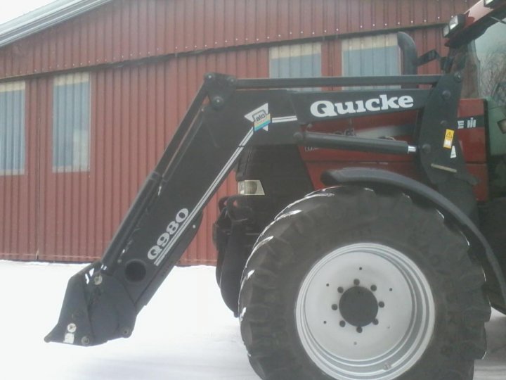

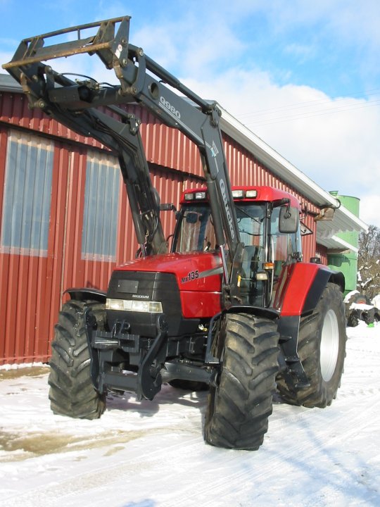

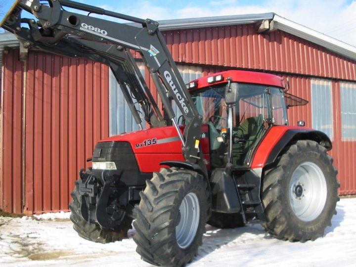

Interesuje mnie case mx 135 z 2001r lecz mam dylemat co do rozmiaru opon , boje się ze będą za szerokie a jak wiadomo nowe opony to duzzzy wydaek.traktor jest z Niemiec od rolnika cena srednia . Co myślicie o nim?? : post-63937-0-86801500-1362431255_thumb.jpgpost-63937-0-87845200-1362431244_thumb.jpgpost-63937-0-95132300-1362431264_thumb.jpgpost-63937-0-15764900-1362431274_thumb.jpgpost-63937-0-72399600-1362431282_thumb.jpgpost-63937-0-80382100-1362431291_thumb.jpgpost-63937-0-32351900-1362431300_thumb.jpg

Wydaje sie bardzo ładny i zadbany nawet za bardzo pewnie był podpicowany na sprzedaż...
Jeśli jako główny to myślę że oponki odpowiednie, przy takiej mocy lepiej ze są szersze aniżeli miały by być za wąskie.
Pozdrawiam
Cena nie za niska. Skąd wiesz że od rolnika, dzwoniłeś? Pisze że ciągnik jest w Niemczech. Jeśli chodzi o rolnika w Niemczech to więcej na usługi nim jeździł niż u siebie robił. Pod spodem pisze że Rolnik (firma usług rolniczych)
Maska polerka
Tył malowany
Felgi malowane

dzwoniłem do gościa i mówił ze używa go u siebie w gospodarstwie oraz świadczy usługi rolnicze , cena jaka go interesuje to 21 tys euro + vat od faktury , Boje się zęby nie była to wtopa mam do niego 1340 km ale już nie chodzi o odległość , po zdjęciach widać ze podpicowany jest na sprzedaż rozmawiałem ze znajomym i mówił ze opony szerokie są w nim i ze do orki nie będą się nadawc oraz doradzał mi żeby szukać bez tura ciągnika ponieważ będzie to świadczyć o mniejszym zmęczeniu ciągnika , a wy co o tym sadzicie ??
