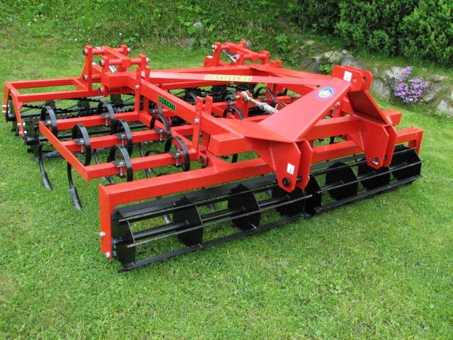

witam już jeden temat o herkulesie z tamtego roku widziałem ale zero odpowiedzi wiec założę nowy bo tez nowy model powstał a mianowicie
oto link do aukcji
http://allegro.pl/agregat-uprawowy-hydrauliczny-herkules-nowosc-i3036923368.html
powiedzcie mi najlepiej posiadacze tego agregatu czy warto go kupić bo słyszałem różne opinie jedni chwalą inni narzekają a chce teraz coś kupić i potrzebuje pomocy czekam na opinie dodam ze potrzebuje do ciągnika NH TD 5050 wiec 3,6 chyba będzie ok chyba ze znacie inne w podobnej cenie wiec coś zaproponujcie godne polecenia

dość delikatne ma te wałki ale ramę za to ma konkretną
jeśli juz to szukaj z przednim wałem do jest sporo lepszy . a co do firmy to 11 tys za 3.6 to powiem ze drogo wuja kupił agromasz z przednim wałem i szerokosc 5.6 chyba i dał 16 tys .
on jest z przednim wałem

no własnie wygląda NA SOLIDNY ale szukam zeby ktos taki miał by mi wiecej moze cos powiedzial jeszcze taki mam do wyboru ciekawy oto link

Posiadam agregat firmy Dziekan tylko 2,5m ale z takimi samymi wałkami. Co do koloru to po roku zmienił się z czeronego na jakiś brązowo-różowy ale nie miałem się co dziwić jak go przywieźli to można było odciski zostawiać - ich kierowca mówił że malują je zanurzeniowo i to widać było po zaciekach:) Ale czy w maszynie rolniczej połysk lakieru jest najważniejszy? Jeśli chodzi o wałki to żaden inny agregat w mojej okolicy ( nie licząc aktywnych z pakerem) nie zrobi takiej roboty, wałki dociskane, pewnie mocowane a nie na jakiś łańcuszkach co podskakują jak chcą. Mam go 5 lat i jak narazie wszystko po za kolorem jest ok. Nie powiem że wykonanie to cud techniki ale nie jest źle.
Podoba mi się ten zielony, napewno zrobiu dobrą robotę. Jeśli masz rędziny, zwarte gliny to szukaj brony wirowej z wałem pakera a jak nie to napewno będziesz zadowolony z uprawy tym agregatem.
Ja sam się zastanawiam nad kupnem aktywnego - mam porównanie i szczerze to szkoda paliwa na te bierne, jak jest sucho to tylko bryły poprzesuwa. Znowu na wiosnę lepiej tej ziemi nie rozpylić za bardzo bo później klepisko się zrobi dlatego na wiosnę lepiej znowu biernym uprawić - dlatego swojego nie sprzedam ( choć za mały) a najwyżej dokupię aktywny używany i będzie ok. Radę jeszcze Ci dam abyś lepiej wybrał za mały jak za duży. Prędkość przy jakiej ten agregat ładnie uprawia to powyżej 10km/h - wolniej to szkoda paliwa.
Ja wczoraj kupiłem 3m herkulesa.
Dobra cena, rama i reszta dość solidnie wygląda. Oglądałem też wyroby innych nawet tych niby wielkich producentów ale jakoś mnie nie przekonały... ( w tym pułapie cenowym...)
Fakt malowanie kicha i parę bubli znalazłem jak robiłem przegląd, np. brak 3podkładek przy tulejach, których celowo nie założono..., brak zaślepek smarowniczek na tulejach :D , w jednym wale bardzo krzywo wspawana końcowa obręcz wewnętrzna, na tabliczce znamionowej rocznik i nr seryjny pisany markerem... Pierdoły a ale kuje mnie troche w oczy bo taki już jestem...
Jednak ogólnie na razie jestem pozytywnie nastawiony.

Z wad jakie znalazłem jeszcze to śruby od mocowania ramy kultywatora z rama nośną są twardości 4,6 o ile pamiętam... także po 2 przestawieniach glębokości pewnie gwint zniknie...
Reasumując agregat godny polecenia do małych, średnich gospodarstw dla ludzi myślących racjonalnie i ekonomicznie, mających jakiekolwiek pojęcie o eksploatacji mechanicznej... nie oderwancyh od pługa co by geometrię czołgu przestawili na glebie kalsy 3-4 a potem bzdury szerzyli na forach że g...no bo spawy slabe itd...
Szkoda tylko że jest pare rzeczy które denerwują jak te podkladki, krzywe wspawania, śruby, malowanie... przecież to żaden wydatek a psują wizerunek i dziwi mnie takie podejście do klienta...

BTW szerokość robocza 3 metrow jest optymalna dla ciągnika 70-80km bez przedniego napędu.

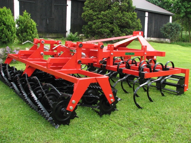

Ja tej wiosny testowałem nowy agregat uprawowy firmy dziekan szerokości 3,0, tylko że nie herkulesa a apollo z przednim wałem. Wiem że trochę nie w temacie, ale firma ta sama :P Ma on w porównaniu do herkulesa jeden rząd zębów więcej i dodatkową regulację docisku tylnich wałów i co dziwne jest parę stówek tańszy. Agregat spisywał się bdb. Chociaż ma parę mankamentów. Jednym z nich jest regulacja docisku tylnych wałów, chodzi mi o tą korbkę ze sprężyną, która po pierwsze bardzo ciężko chodzi, po drugie korba potrafi zawadzać o elementy tylnych wałów, a po trzecie według mnie przy płytszej uprawie brakuje regulacji ponieważ kończy się gwint. Innym mankamentem jest to że jednego łożyska nie idzie dobrze przesmarować i zaczęło "skrzeczeć" i nie chodzi tutaj o to że smar wychodził obok kalamidki tylko musiał wychodzić obok łożyska. Jedną z wad jest także malowanie, ale to przecież nie samochód :)

Druga rzecz która w tym momencie u mnie stawia na przegranej pozycji ( wkońcu widze wyraźne foto) to regulacja wysokości - praktycznie jej nie ma. jestem ciekaw czy w jedną osobę na polu da się rade podnieś sekcje uprawiającą do góry aby np zwiekszyć głębokość.
Drugie to układ zawieszania na ciągniku - mam w rozsiewaczu takie rozwiązanie i o ile rozsiewacz jest lekki to wiesz ile się czasami trzeba namęczyć aby pług zaczepić do ciągnika - w jedną oosobe sie tez nie da.
A i mam pytanie ogólne do osób co maja agregat z przednim wałem - widze wszędzie strunowe a na lekkiej ziemi taki wął idzie w ziemie po prostu a nie utrzymuje zadanej głębokości - próbował ktoś z wałem rurowym na przodie.

Głębokośc możesz regulować w pewny zakresie przy pomocy widocznego cięgła , więc nie jest aż tak żle , co do zaczepów to faktycznie nie jest to najszczęśliwsze rozwiązanie , po prostu trzeba będzie precyzyjnie podjeżdżać , a co do reszty to niestety za te pieniądze to nie widzę innego agregatu na moją ziemię .Owszem jest Akpil rylec i może kilka innych tylko że sześdziesiątka sobie z nimi nie poradzi .
Witam, od wiosny również jestem posiadaczem agregatu APOLLO z wałem przednim o szerokości 3,20 m. Według mnie stosunek ceny do jakości jest w porządku. Zastrzeżenia co do jakości lakieru - są. Zacieki jakby pędzlem malowali. Śruby mocujące sprężyny trzeba było dokręcić przed wyruszeniem w pole. Brak belki zaczepowej - uciążliwy. Jednak mimo tego jesteśmy zadowoleni. Współpracuje z MTZ 82.
Szukając agregatu ważna sprawą był wał. Nie podobają mi się te na łańcuszkach (może i są dobre na lekkie gleby ale nie na moje górki gliniaste) dlatego wziąłem dociskowy. Wał robi dobrą robotę, ładnie wyrównuje. Zobaczymy jesienią co pokaże na grudzie.
Praktycznie jest- chyba że nie masz rzadnych reglacji... ten wałek nie jest po to aby agregat się na nim opierał...
...jestem ciekaw czy w jedną osobę na polu da się rade podnieś sekcje uprawiającą do góry aby np zwiekszyć głębokość.
Da radę robiłem to parokrotnie bez większych prolemów trzeba poprost pomyśleć aby się udało (jak z wszystkim). Jedyny mankament to śrby o których pisałem...
Też jednak uważam, że bez problem można by rozwiązać w lepszy sposób.
Jak już pisałem ten wał nie ma zastępować kół, pompy itd... wydaje mi się że takie rozwiązanie lepiej rozbija np bryły niż rurowy na przodzie...

Co do przedniego wałka jak ktoś ma cięzkie ziemie to strunowy jak najbardziej ok i najlepiej jeszcze przednia włóka, u mnie przeważają gleby lekkie i taki wał nie ma racji bytu.
