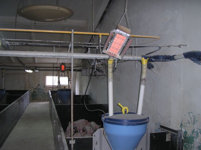

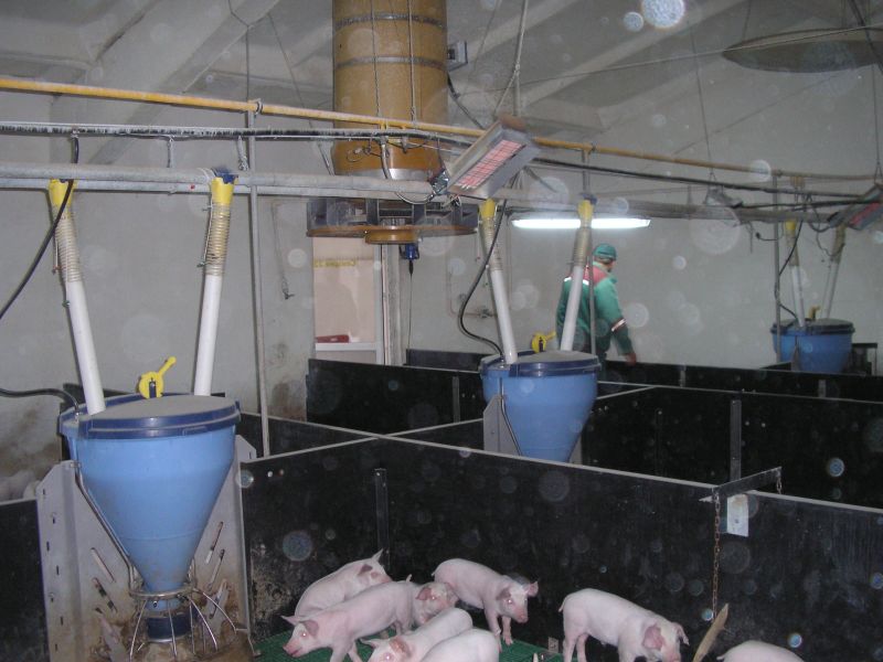

Witajcie. Właśnie poszukiwałem takiego tematu. Może będzie to reklama firmy , ale nasza firma z powodzeniem sprzedaje system ogrzewania chlewni za pomocą promienników gazowych.
Niestety nie zdobył on popularności w naszym kraju. Jest on natomiast niezwykle popularny w Rosji, Ukrainie i Białorusi.
- System jest prosty w instalacji i utrzymaniu;
- nie wymaga wielkich nakładów finansowych;
- może pracować z gazem ziemnym lub propan-butan;
- może być stosowany we wszystkich rodzajach hodowli, np. chlewni, kurniki, obory;
- również nadaje się świetnie do ogrzewania szklarni.
Man nadzieję, że nie posądzicie mnie o spamowanie jak podam nazwę firmy i adres WWW. SUN BEAM Sp. z O.o.
Dodaje poniżej kilka zdjęć. Jeśli ktoś jest zainteresowany to piszcie podam kontakt i udzielę wszystkich informacji odnośnie systemu.
Kontakt do mnie email: k.rutkowski@sun-beam.pl oraz numer tel.: +48 500 291 215.
