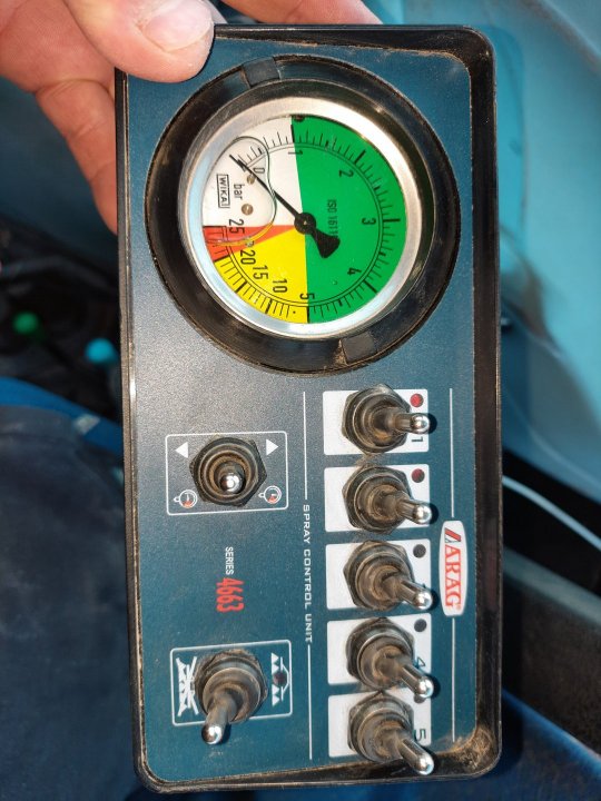

ewewntulnie zamiast głownego kup 2 sekscje stałociśnieniowe i nimi zamykaj na uwrociach. Nie wiem po ile teraz są sekcje.
https://www.olx.pl/d/oferta/sekcja-elektryczna-opryskiwacza-arag-pilmet-europa-CID757-IDJhGbz.html
Nada się to? Co w  takim używanym zaworze może się popsuć i czy ewentualnie można go naprawić? Będzie to pasować w miejsce tradycyjnych mechanicznych sekcji?

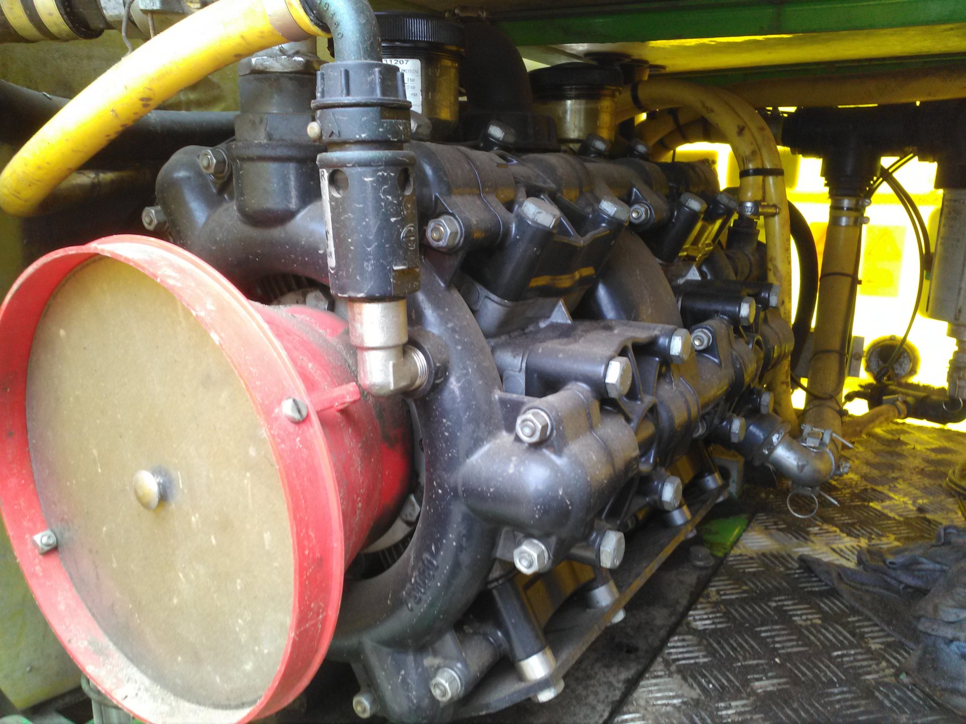

Po całodziennej walce i obrzuceniu maszyny kilkoma setkami Ku.... w i innych epitetów poziomowanie naprawione. Wszystkie rurki od powietrza zaj.... rdzom. Jeszcze pompa.
No właśnie niedługo będzie dostępny na określonych portalach aby było na wakacje. Ja się z tymi gratami nie żenie. To nie pierwszy obrzucony miesem. Takiego jak Twój też już miałem, miał skrzywiną oś i uszkodzone elektrozawory.
Edytowane przez Gość
Literówki
I pompeczka opanowana. Grzybek od zaworka jakimś cudem wpadł do środka  i rozwalił membranę.

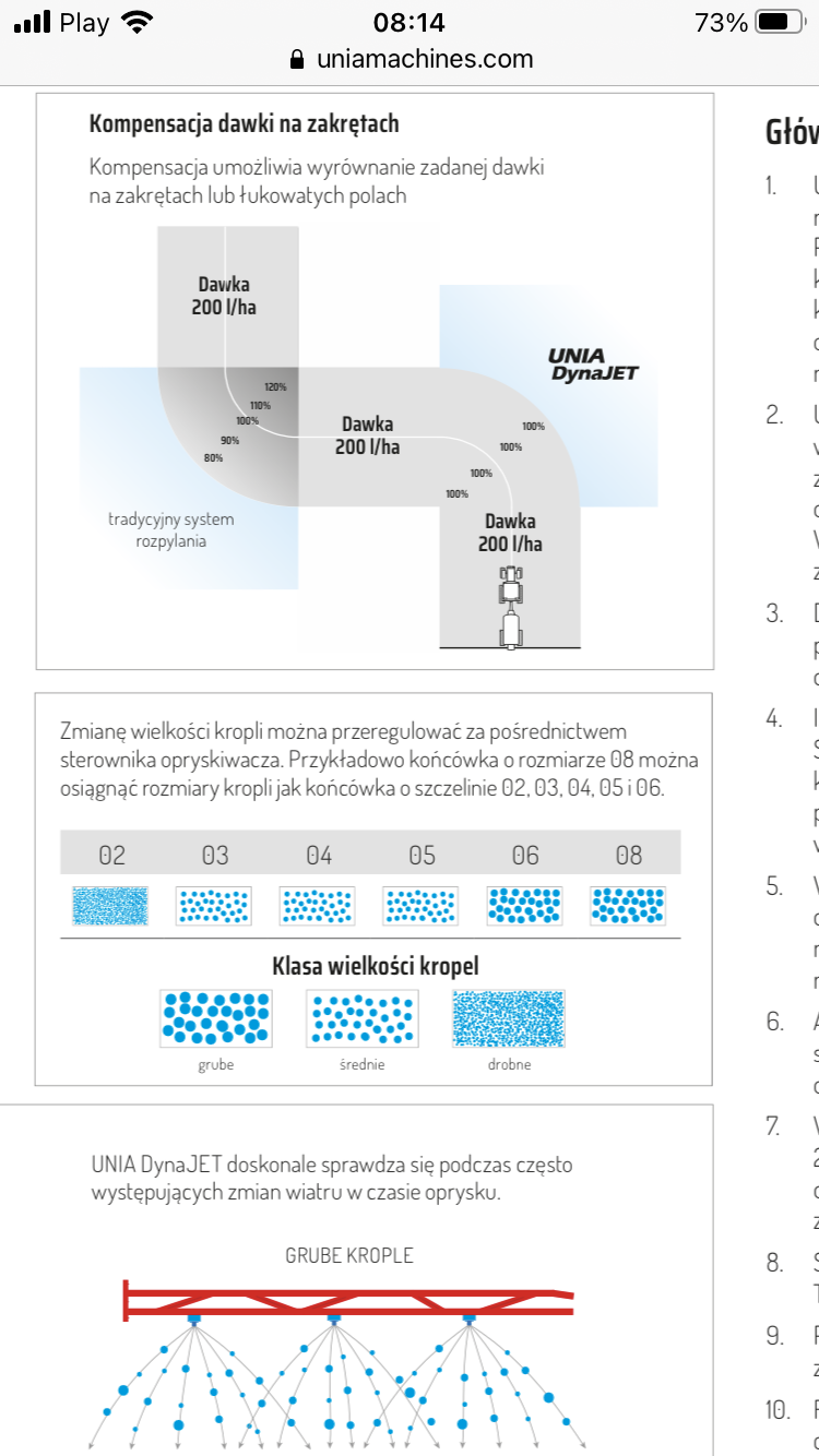

Nie do uniknięcia… przy skręcie 90 stopni wew lanca idzie najpierw do przodu a później się cofa i w tym momencie powstaje nakładka. Najgorzej przy T1 gdzie idzie skracanie  dwoma środkami… Przy zabiegu na chwasta tego nie ma bo wycofuje się w narożniki. Ja sobie radzę z tym w ten sposób ze wjeżdżając w skręt wyłączam 4 sekcje i jest ok. Mam już tak wyczute że nie ma ani nakładki ani niedopryskanego. Coś czytałem kilka miesięcy temu że nasza Polska UNIA ma jakiś patent na to ale nie wiem czy to jakiś bajer hardware czy software (coś od ME) musze poszukać…
Znalazłem

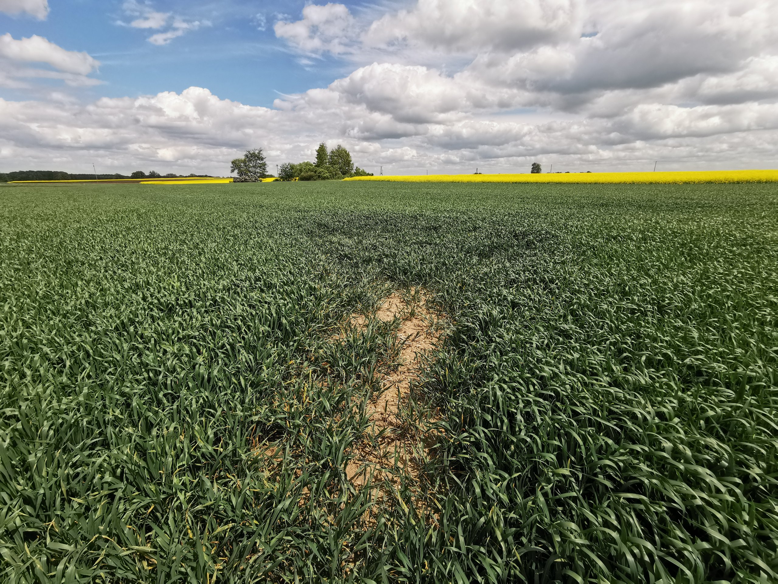

A powiedz mi bo na niektórych działkach jakby za wcześnie mi gps wyłączy na niektórych ścieżkach i jest pas do 50cm nie opryskane, jaka przyczyna? Pare miejsc mam takich.
Pola proste czy pagórki, zadrzewienia czy brak, ścieżka pod katem prostym do poprzeczniaka czy innym? Dziwne że nie wszędzie tak masz… Ja przy rozsiewaczu tez mam włączone nakładanie w kierunku jazdy bo wydaje mi się że za późno włącza bo dojeżdżając do ścieżki wyłącza ze 2 Max 3m od ścieżki a odjeżdżając jadę i jadę żeby zaczął siać… ale nigdy mi się nie chciało tego sprawdzić :)
