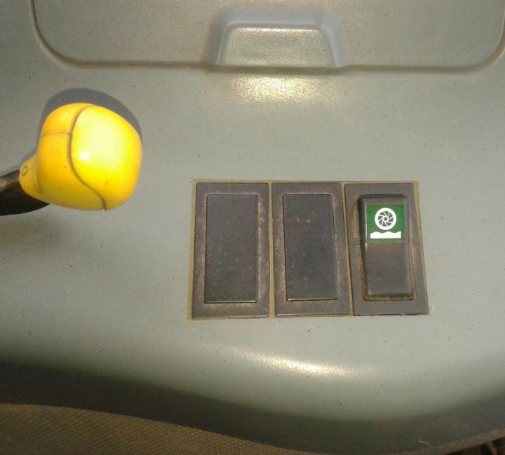

bezpieczniki masz z przodu pod wyświetlaczem ściągasz plastik od strony drzwi na zatrzaski jest także lekko szarpnąć :)
ten przycisk to chyba jest do odbezpieczania hitcha o ile się nie mylę dajesz na podnośniku do góry wciskasz przełącznik i podnośnik idzie jeszcze lekko w gore i wtedy odbezpieczasz linka która jest z prawej strony fotela z tyłu
Ja czytałem w instrukcji to pisało że od hitcha, tak jak napisał @zieluch111.
Nie mam hitcha i kombinowałem coś i nic nie podnosiło. Dałem sobie spokój.
Z tego co wiem amortyzacja jest na stałe.
no narazie nie ma co sensownego zaczepic by sprawdzic,za to testuje jak idzie po zaspach:) Boskoo:))
Co ciekawe,w dowodzie masa wlasna 7980kg....konedata 6400kg...coz za rozbieznosc
jak sie lampka swieci to jest amortyzacja tuz do jazdy po drogach by nie bujało a jak dalwj przytrzymasz majac na max podnosnik to ci jeszcze troche sie ramiona podniosa by hitch odbezpieczyc
