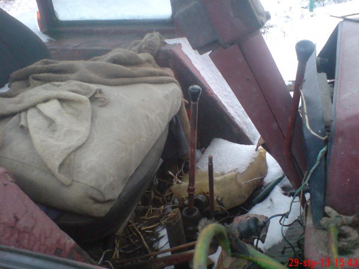

Hari123 Opublikowano 24 Stycznia 2013 Opublikowano 24 Stycznia 2013 (edytowane) Witam mam 16lat i jestem nowy i potrzebuje waszej pomocy, Mój Tato zmarł nie dawno i zostawił nam ok 3,5 ha pola gospodarkę i Traktor Władimirec, jako że jest nas dzieci 6 i mama, muszę sie nauszyć jeździć tym ciąnikiem, w małym stopniu znam się w naprawach bo się tym interesuje, Włademirec za czasów kiedy mój tato żył został przerobiony tzn zmieniony silnik orginalnego na żukowski 72km + lpg, wszystko łądnie jeździło w rękach mojego taty, lecz ten ciągnik przerzył tyle w swoim życiu żę szok, dodam że skrzynia jest z dwoma dziwgniami przód i tył + zwykłe biegi, skrzynia została przerobiona z zwykłej na dwie wajchy Mianowicie mam kilka pytać: 1.dlaczego tam gdzie jest podnośnik jest tylko jedna wajcha( pąpa tył), a o ile pamiętam były dwie, do czgo była druga ? 2. wiem żę pompa słabo trzyma, tato mówił że to już jakieś kulki w weżu nie blokują dobrze, ile takie nowe wężę kosztują ? 3. czy to jest poprawny schemat do tej skrzyni : szosowe------------polowe polowe: 3-----------żółw 5-----------1 szosowe: 4-----------żółw 6-----------2 4. jak naprawić chamulce wiem że działały ale zawsze po jakimś czasie przestawały i tato coś znowu musiał robić ? 5. na jakim biegu się bronuje, ora, prasuje itp ? dodam że ten silnik ma 2x większe obroty niż zwykły, i moc ma na pewno wystarczającą bo z tym silnikiem nie spotkałem się jeszcze żeby brakowało mocy, 6. Skrzynia: po prostu trageria, wbić bieg to skalanie Boskie, wejście na luz (bieg jałowy) tak samo udręka, co moze tym być spowodowane ? Z góry dziękuje za jakiekolwiek odpowiedzi, Przepraszam za rozpisanie się i prosił bym aby nie uwarzano mnie za gówniarza który nic nie umie, poniewarz głópi nie jestem znam się na silnikach i elektryce... KIlka zdjęć: Edytowane 30 Stycznia 2013 przez Hari123
balcerek1 Opublikowano 24 Stycznia 2013 Opublikowano 24 Stycznia 2013 Wyrazy Współczucia. Prawa wajcha jest dodatkowa do wywrotu do tura.Jak nie trzyma pompa czyli podnośnik to trza by zmienić uszczelniacze w siłowniku.Jak to nie pomoże to suwaki z dodatkowej wajchy jak ty to napisałeś w rozdzielaczu zmienić.Schemat biegów dobry dla ciągnika z 2 wajchami i zależy od rocznika ale to tylko była różnica polowe 2-------żółw 5-------1 szosowe 4--------żółw 6---------3 ale to było w starszych modelach chyba do 82 roku. Co do prac polowych to z zasady 3 bieg. Co do hamulców to trzeba by je ustawić.Opis dokładny jest w instrukcji obsługi ale jak nie robiłeś przy tym to lepiej poproś jakiegoś mechanik który się na tym zna to ci ustawi jak ma być.

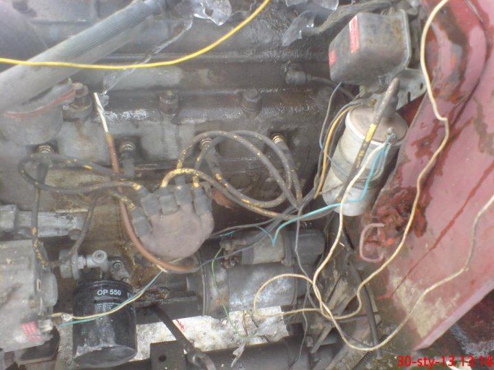

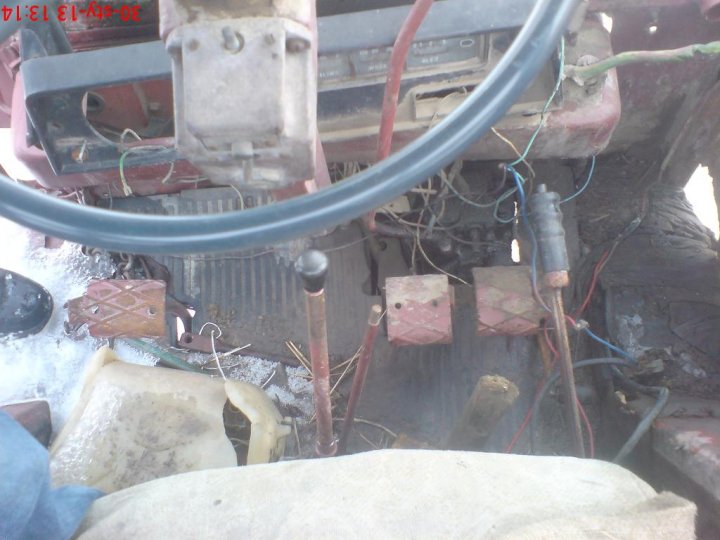

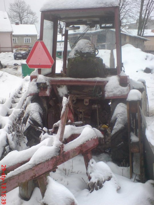

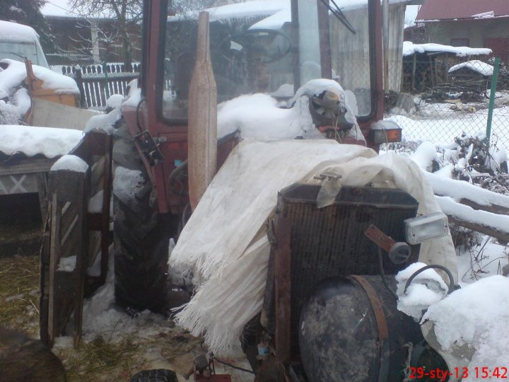

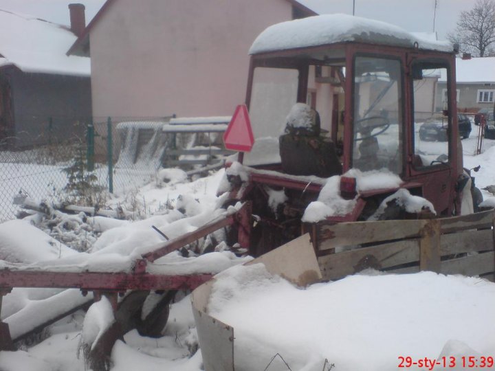

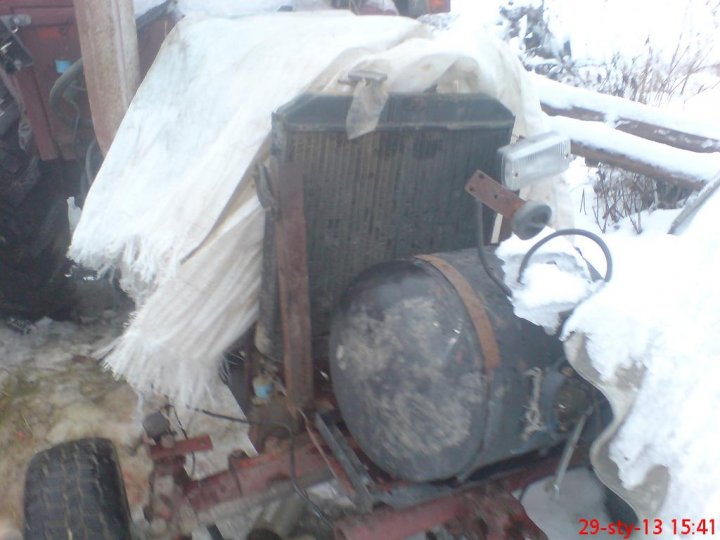

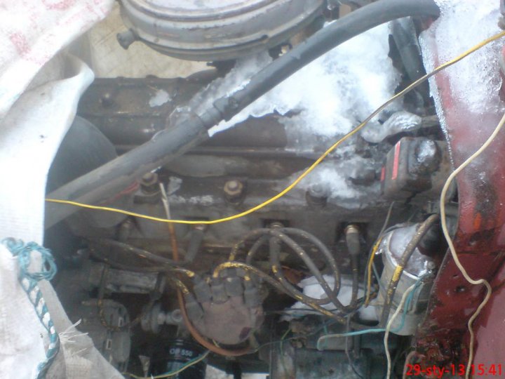

Hari123 Opublikowano 29 Stycznia 2013 Autor Opublikowano 29 Stycznia 2013 no tak tylko że nie mam pojęcia jak włączyć zapłon w tym ciągniku ;/ nie wiem który kabel z którym połączyć, bo tak przełącznika nie ma tylko na ostro. Mam kilka dzisiejszych zdjęć, nie zbyt wszystko widać ale zawsze to coś, http://imageshack.us/g/571/dsc00670aj.jpg/

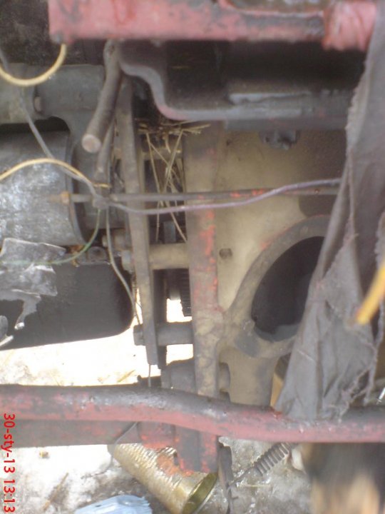

Piotruniu25 Opublikowano 29 Stycznia 2013 Opublikowano 29 Stycznia 2013 O kuźwa LPG ma. Jak byś mógł to zrób dokładnie zdjęcia silnika,na łączeniu silnika i sprzęgła.
zbyszekbrzuze Opublikowano 29 Stycznia 2013 Opublikowano 29 Stycznia 2013 Jeden przewód + z akumulatora zasila cewkę, a drugi idzie do aparatu zapłonowego na platynki, no i kable WN. Zapłon ten nie jest skomplikowany. JKeśli kojarzysz troche elektrykę, to rozgryziesz to w kilka minut, a w jeden dzień uzdrowisz całą instalację. No i jeszcze jak wygląda sprawa z elektrozaworem gazu i pewnie tam jest jakiś prosty sterownik, czy gaz też sie włącza na ostro? Zegary od Żuka też są widzę
mtracz Opublikowano 29 Stycznia 2013 Opublikowano 29 Stycznia 2013 (edytowane) W pierwszym poście było napisane że z LPG. Tylko jak go tankować? Za każdym razem na stacje jechać? Lepszym rozwiązaniem jest typowa butla na propan-butan do kuchenek, założona jak w wózku widłowym. Skończyło się paliwo odkręcasz i jedziesz wymienić. Można mieć jedną w zapasie i podmieniać. Widzę, że czeka Cię trochę pracy. Zapłon jest prosty. Najlepiej zastosować jakaś stacyjkę samochodową albo np. od MF 255. Oryginalna się nie nada. Musisz znaleźć przewód zasilający cewkę zapłonową i zasilanie sterownika-przełącznika PB-LPG(jesli jest) bądź elektrozaworów gazu, które będziesz zasilał przez stacyjkę, którą będziesz mógł gasić silnik, także zapalać jesli zrezygnujesz z oryginalnej stacyjki. Rozpatrz się trochę w instalacji to będą dalsze wskazówki. Nie wiem ile zostało z oryginalnej instalacji, ale jak chcesz schemat to podaj adres e-mail. Edit: A do Żuka też mam schemat jak coś. Edytowane 29 Stycznia 2013 przez mtracz
Hari123 Opublikowano 29 Stycznia 2013 Autor Opublikowano 29 Stycznia 2013 Piotruniu25 jak mi się uda to zrobię, zbyszekbrzuze zegary z żuka są ale nie są podłączone, mtracz nie ma tam już nic z orginalnej elektryki władimirca, a co do schematu z żuka jak masz chociaż jedno zdj z zapłonem żuka to bardzo bym prosił adamkulczycki@interia.pl
Hari123 Opublikowano 30 Stycznia 2013 Autor Opublikowano 30 Stycznia 2013 zrobiłem parę jeszcze zdjęć, macie je na początku posta
pawnic4 Opublikowano 30 Stycznia 2013 Opublikowano 30 Stycznia 2013 witam cie kolego wyrazy współczucia we władku ta mała wajcha to rewers ja też mam taka wladek 1995r a co do biegów prosta sprawa 1,2,3,4,5,6 redukcja polowa szosowa zapłon włącza się w ten sposób po pierwsze załączasz masę po 2 dodajesz gazu po 3 przekręcasz kluczyk czy tak guzik jak masz i odpala a co do pompy to masz rozdzielacz padnięty ja ostatnio uszcelnialem kupujesz nowe gumki
