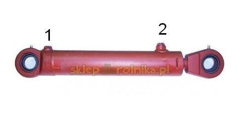

Witam wszystkich.
Mam pytanie odnosnie siłownika dwustronnego działania takiego jak na rysunku. Przepuszczaja mi uszczelnienia w nim. Wykorzystuje w nim wejscie numer 2 do podnoszenia pługa a wejscie numer 1 jest wolne . Pług opada poprzez swoja mase. Co sie stanie gdy zaslepie wejscie numer 1 zeby olej który przepuszcza uszczelniacze nie wylewał sie na zewnatrz
Jak zaślepisz drugi koniec to przelany olej na tą stronę w końcu uniemożliwi ci prace siłownika w pełnym zakresie. Podłącz drugą stronę do układu hydrauliki i po sprawie. Olej będzie wracał do ciągnika a nie na ziemię.
Może lepiej spróbować wymienić uszczelniacze. 20zł powinno wystarczyć- jeśli będziesz używał tylko wejścia 2 to potrzebne tylko będą 1 simering i 1 oring). A zatyknie wejścia nr 1 to tak jak piszą koledzy wyżej.
Jesteś pewien że wykorzystujesz wejście nr 2 w odniesieniu do rysunku?
Dziwne że w ogóle działa jak dla mnie
Kolego siłownik 2 stronnego działania ma za zadnie wpychać i wypychać tłok za pomocą oleju i jeżeli np. podnosisz to olej wpływa jednym otworem a przez to że sie podnosi wypycha olej który wpychał tłok wiec jak szczelnie zadeklujes zbędzie nie dobrze bo jeżeli siłownik jest 2 stronny to lepiej go tak używać. Myślę że mój post wyjaśnił całe działanie dla ,,ciemnych'' w tych klockach
@seweryn20 Z przyzwyczajenia mówię na to simering (podobny kształt); mój błąd. Tylko jeśli w tym pługu nie potrzeba działania w drugą stronę to po co to robić, a jesli nie wymieni uszczelniaczy to tak czy inaczej choćby założył wąż powrotu oleju do ciągnika to pług będzie sam opadał bo olej przepłynie przez te uszkodzone uszczelnienia.
No. To właściwie nazywa się w siłownikach zgarniacz i nie utrzymuje szczelności oleju.
Racja będzie opadał tyle że olej zamiast na ziemię poleci do skrzyni. faktem jest że wymiana uszczelnień się zbliża.
Te uszczelnienia podobne do simmeringów po prostu się nazywają uszczelniacze tłoczyskowe i tyle. Wziąć stare i dokupić nowe na wymiar a najlepiej jeszcze wziąć tłoczysko i kołnierz tulei żeby dokładnie złapać wymiar.
Uszczelnienia o których mówicie występują w siłownikach jednostronnego działania na tłoku. W siłownikach dwustronnego działania uszczelniacze nie maja takiej wargi ciśnieniowej. Często są to o ringi albo płaskie szerokie pierścienie czasem z mała wargą na środku.
Zgadza się, że trochę się różnią ale to nie zmienia faktu, że i tak najlepszym wyjściem (a może i jedynym) będzie wymiana. Tak wiec rozbieraj siłownik i dokup co trzeba, a jak nie to oddaj komuś do zrobienia tylko, że wtedy to i koszt inny.
Uszczelniacz w przekroju przypominający literę u własnie tak się nazywa. Uszczelniacz typu U. W tłokach dwustronnego działania są oringi o różnym przekroju, wkładki teflonowe i pierścienie rozprężne zależnie od konstrukcji.
ja bym mimo wszystko podłączył drugą stronę. W czasie pracy może siętam dostawać brud, kurz z zaciąganym powietrzem a to już na pewno przyśpiesza zużycie uszczelnień tłoczyska.
A jak jest siłownik jednostronnego działania i przepuszczaja uszczelniacze to tez nie bedzie mogł sie schowac jak sie napełni ??? Podpiecie drugiego weza odpada. Uszczelnienie zrobie . A jak zaslepie jedno wejscie to nie zrobi sie z niego siłownika jednostronnego działania , albo czy nie ochronie uszczelnien przed brudem ???
Siłownik jednostronnego działania nie ma z drugiej strony przestrzeni na olej. Jego konstrukcja jest inna. Tłoczysko jest tak grube jak cylinder. Jeśli siłownik jednostronnego działania będzie nieszczelny olej będzie się wylewał koło tłoczyska przez zgarniacz bezpośrednio na ziemię. Ewentualnie jak to jest np. w wózkach widłowych cienka rurka do zbiornika z olejem.
Podepnij jakikolwiek przewód i połącz go ze zbiornikiem oleju lub innym osobnym.
Może ja wtrące swoje 3 grosze, z podwójnego da się zrobić jednostronny bez problemów, z jednostronnego na dwustronny... nie bardzo.
Do rzeczy, jeśli chcesz przerobić ten twój siłownik tj. na rysunku na jednostronny to jest minuta osiem, wystarczy wyjąć uszczelniacze "U" z tłoczyska( czyli tego szerokiego w środku siłownika oddzielającego 2 komory siłownika które u ciebie są nieszczelne) i złożyć bez nich, powstanie jedna duża wyporowa komora, przy okazji zmień uszczelniacze na tulei uszczelniającej sworzeń siłownika, pierwszy pierścień zgarniający kurz nie trzeba zmieniać, chyba że go nie ma.
Co do zaślepienia nie potrzebnego wyjścia oczywiście tak, przecież masz po wyjęciu środkowych uszczelnień "U" jedną komorę, po co 2 wyjścia, wystarczy moneta i nakrętka ze starego węża, to należy nakręcić na wyjście i nie puści.
Można zrobić w właściwie to nic nie trzeba robić tylko podłączyć jedną stronę. raczej nie wydaje mi się żeby w siłowniku dwustronnego działania był uszczelniacz typu U. No a druga sprawa jak wyjmie wszystkie uszczelniania tłoka i zakorkuje wyjście koło tłoczyska to znacznie ograniczy siłę z jaka działa siłownik. Ciśnienie będzie działało na powierzchnie jaką ma sworzeń siłownika.
Naszego kolegi zresztą to nie ratuje bo używa go jako jednostronny chowający siłowo a nie wysuwany. W jego przypadku lepiej wymienić uszczelnienia a na nieczynne wyjście założyć coś co zabezpieczy przed dostawaniem się brudu.
Tak, w tym przypadku co napisałem siłownik będzie słabszy jako wyporowy(wysuwający się, ale uszczelki w środku będą zbędne), jeżeli chcąc przerobić by się wsuwał a wysuwał z ciężarem maszyny uszczelki muszą być, ale ta komora od wsuwania sworznia też jest słabsza od tej co wysuwa, bo tłoczysko jest mniejsze o średnicę sworznia w środku.
Faktyczne nie zauważyłem że kolega chce by się wsuwał.
W niektórych dwustronnych sa uszczelki na tłoczysku typu 'U" odwrócone do siebie brzuszkami.
