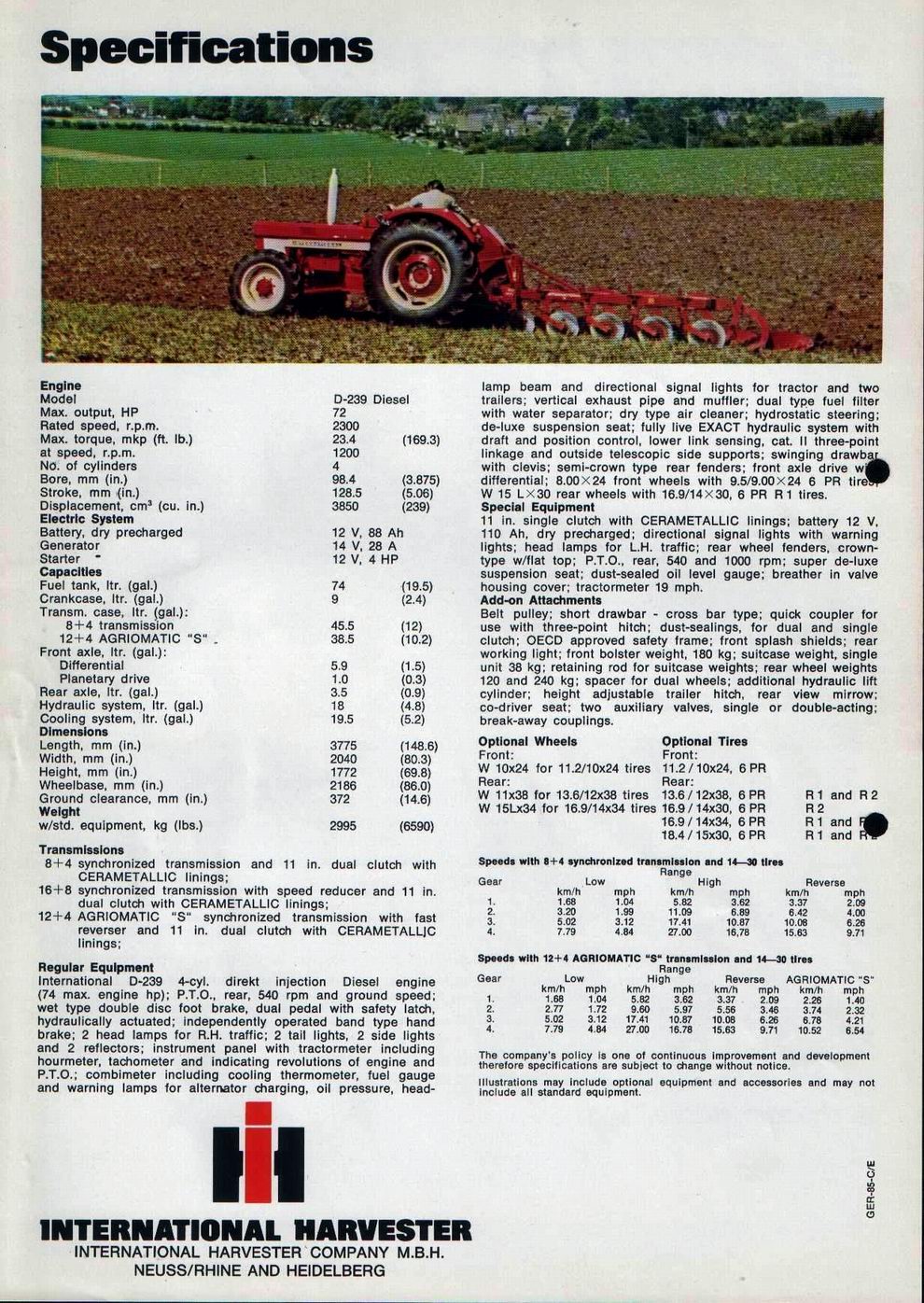

      Od dłuższego czasu zbieram informacje na temat starych serii traktorów international harvester x23 i x74.
      Przymierzam się do zakupu własnego traktora do okazjonalnego użytku domowego. Gospodarstwa rolnego nie posiadam, jakiś ogródek, który ewentualnie mógłbym w przyszłości powiększyć. Jednak często potrzebuje zapiąć trolla na tył i nim coś pogrzebać. Przyciągnąć kilka ton piachu, czy ziemi i później to zagospodarować. Przy tych wszystkich robótkach jest potrzeba wykonania kilku przelotów po około 15 km.
      W domu jest dostępna siuntka, która jest własnością brata. Siuntka jaka jest wszyscy doskonale wiemy. Daje radę, ale jest bez kabiny i ogólnie nienawidzę tej konstrukcji.
      Ograniczeniem jest budżet. Wiadomo im taniej tym lepiej, ale okolice 20000 zł to taka realna kwota.
      Biorąc pod uwagę parametry techniczne c360, czyli moc około 50KM, wagę około 2,5T, udźwig podnośnika, rozmiary i zwrotność, prędkość jazdy naturalnym zamiennikiem dla siuntki jest IH 523, 553, 533, 633, 454. Lub czterocylindrowe 624,574,674.
      Czy znajdą się tutaj użytkownicy tych traktorów i mogliby się wypowiedzieć na ich temat? Może właśnie mają porównanie z siuntką?
      Jestem bardzo dużym fanem silników d179, czyli trzycylindrowego ih montowanego w tych ciągnikach.
