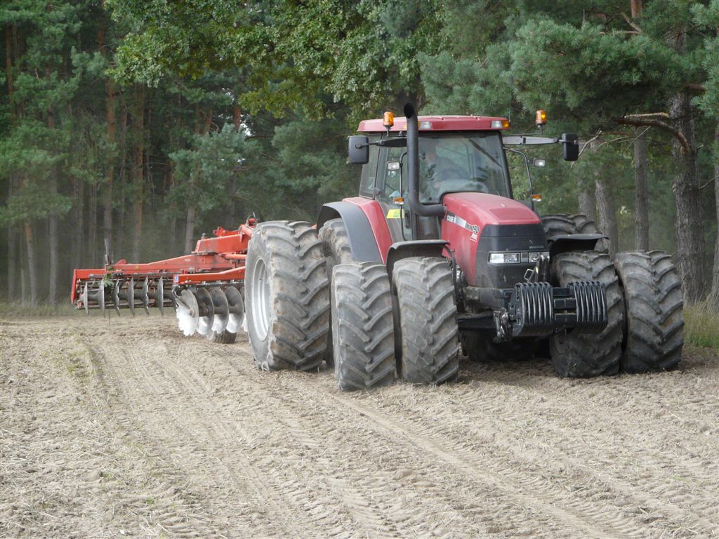

Co do sprzętu to większość ciągników z kołami bliźniaczymi będzie miała szerokość około 4 metrów.

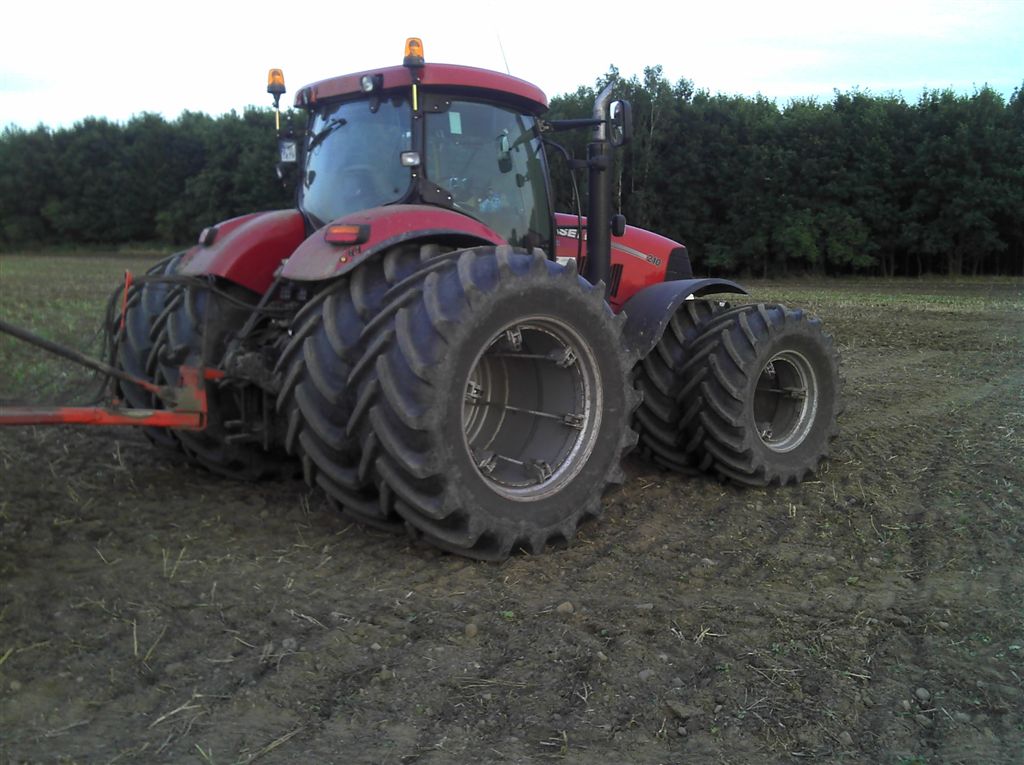

Mam dwa ciągniki w gospodarstwie Pumę 210 i MXM 190 i oba są na bliźniakach o rozmiarach 600/60/30 a tył 710/65/42 - Puma a MXM 600/65/28 i tył 710/70/38 i oba mają szerokość 4,45 metra wiem bo mierzyłem.
Co do STX lub Steigera to uważam bliźniaki za lepsze rozwiązanie oto kilka powodów:
Bliźniacze koła
Plusy:
-taki sam rozmiar bliźniaka to wówczas jak się zużyją opony w ciągniku zakładamy je na bliźniaki i dalej mamy nowe opony,
-bliźniaki się praktycznie nie zużywają jeśli chodzi o bieżnik mój Case MXM ma założone od 2005 roku i są jak nowe,
-jak uszkodzisz oponę na ciągniku to zawsze masz druga taką na bliźniaku,
-opony sa bardzo drogie a zwłaszcza te z dużymi rozmiarami szerokości 600 lub 710 lub jeszcze szersze więc jak masz komplet bliźniaków to masz praktycznie komplet nowych opon przez cały okres eksploatacji ciągnika
-po zdemontowaniu bliźniaków mamy normalny ciągnik który może służyć do transportu

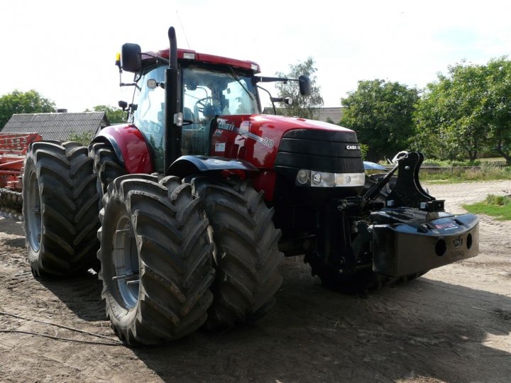

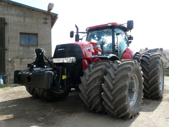

Co do awarii opisywanego modelu to nie wiadomo co się stało dokładnie kolega jest fotografem i przedstawił wersje zdarzeń jaka zna ale sam zatrudniam wielu pracowników i sam też wszystkie prace polowe wykonuję osobiście razem z pracownikami i wiem co potrafią lub jak potrafią zepsuć nawet najlepszą maszynę.
Często jest to spowodowane brakiem szczegółowej uwagi i gdy stanie sie błahostka np. pęknie wąż od chłodnicy, przetrze się jakaś rurka olejowa, pęknie pasek wentylatora itp. a pan "Zenek" jedzie dalej i zatrzymuje się dopiero gdy ciągnik sam stanie albo usłyszy już jak się coś rozlatuje a wówczas to jest już za późno i pisze to z własnego doświadczenia.
Więc nie wiemy co się stało w opisywanym ciągniku Staiger bo pracownik zawsze powie że była to winna sprzętu a wiadomo że rzadko, który prezes, dyrektor tak dużego gospodarstwa będzie pracował nim osobiście bo pracują ludzie często z marną wiedzą o sprzęcie.

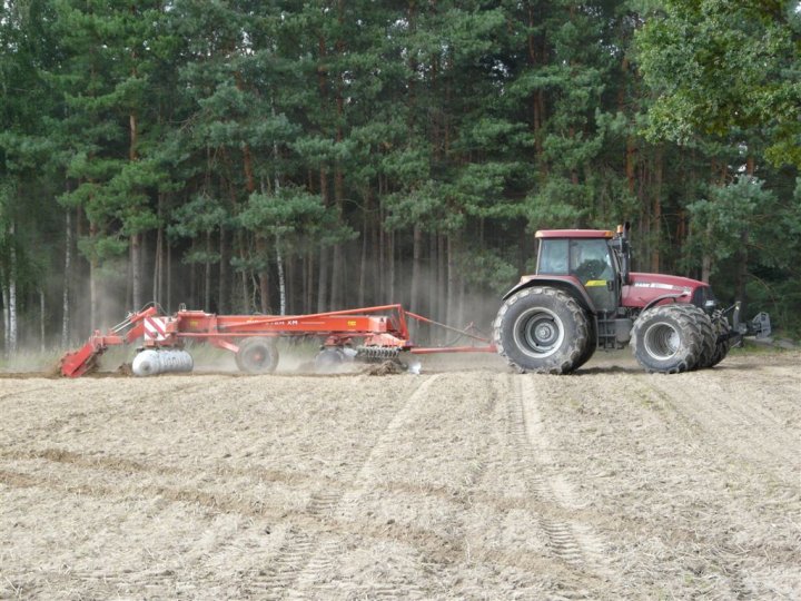

W załączniku macie kilka zdjęć których nie znajdziecie na żadnej stronie www dla uwiarygodnienia mojej wypowiedzi oraz aby kolega maks95 nie powiedział że cytuję "pieprze o doznaniach erotycznych papy smerfa"

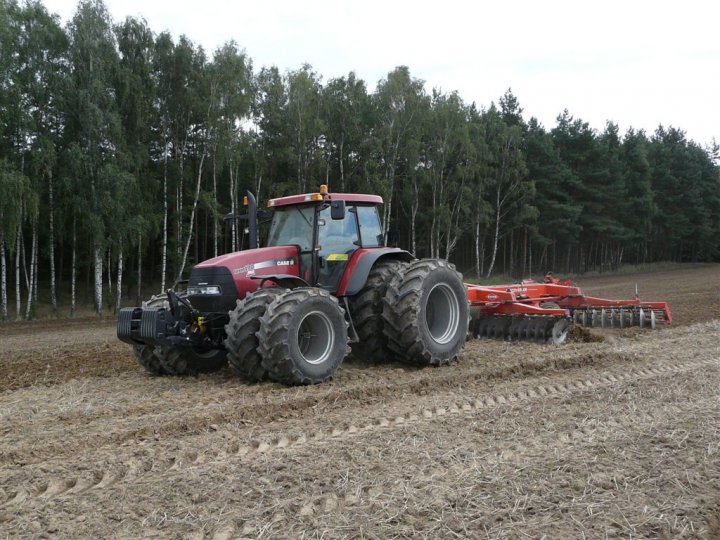

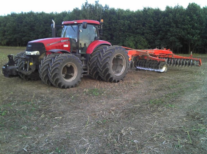

Co do prędkości pracy to nie byłem na polu i nie widziałem osobiście więc nie wiem jak to wygląda z poziomu ciągnika. Zauważyłem ostatnio taka modę że każdy chce osiągać bardzo duże prędkości przejazdów maszyn uprawowych na pewno zależy na tym w bardzo dużych gospodarstwach. ale sam mogę powiedzieć że często te większe prędkości przekładają się na częstsze awarie maszyn uprawowych. I np. nawet często zauważyłem w swoim otoczeniu i na forum że ciągnik jest dużo mocniejszy a sprzęt pozostał ten sam. Kiedyś wyczytałem na stronie Lemkena że najlepsza orka jest przy prędkości 6-7 km/h wówczas mamy najmniejsze zużycie elementów roboczych pługa a i ciągnik może pociągnąć przy tej prędkości o jeden korpus więcej.
Mam bronę talerzową Kuhn (widoczna na zdjęciach) i tam optymalna prędkość pracy to 10 km/h i jak jadę z tą prędkością Case MXM to na polu jest idealnie równo a jak jadę z Case Pumą 12-13,4 km/h to już nie jest równo. A jak natrafisz na kamień przy prędkości 8km/h, 10 km/h i 13 km/h to jest to ogromna różnica dla pługa, brony talerzowej, agregatów uprawowych itp. maszyn.
Tylko że Horsch się szczyci wysokimi prędkościami pracy swoich maszyn i to też jest trochę taki chwyt reklamowy ze ich maszyny mogą uprawić pole przy 15-17 km/h a inne przy 13 km/h tylko aby osiągnąć takie prędkości pracy potrzeba właśnie ciągnika o ogromnej mocy.
Większą prędkość roboczą chcą uzyskać w celu lepszego wymieszania gleby, ale pewnie liczą też na szybsze wykonanie danej pracy. W tym gospodarstwie problem tkwi w maszynach, zdecydowanie brakuje porządnej talerzówki i pługa, bo aktualnie tylko Horsch 6 AS jest maszyną która wykorzystuje możliwości Steiger'a w 100 %. A kwestia dealer'a w tym gospodarstwie to już jest delikatnie mówiąc parodia, aktualnie w maszyny zaopatrywali się u 4 różnych, a nie jest wykluczone że do akcji wkroczy jeszcze jeden.
