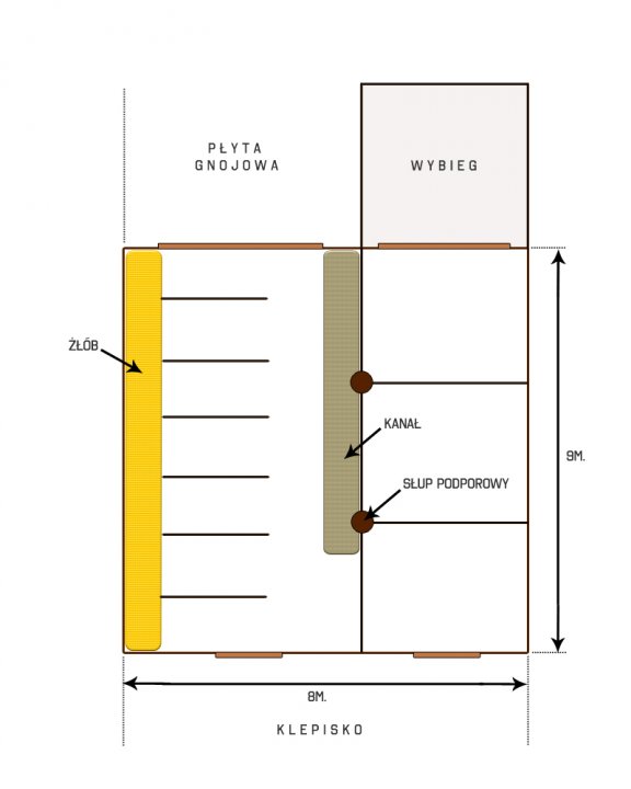

W załączniku wrzuciłem Wam szkic z góry mojej jednej z dwóch obór.
Ze starości zaczęła mi pękać posadzka i tak myślę, że na wiosnę trzeba by od nowa wylać posadzkę a jak wylewać to można by ją zmodernizować.
Dodam, że teraz w oborze są duże, małe byki i kilka świń. Przerobić chcę ją wyłącznie na byki opasy, (ważne aby został jeden kojec połączony z wybiegiem na odchowane cielaki, które są zbyt małe na "łańcuch"jeszcze). Bydło jest w różnym wieku i wielkości gdyż cielaki pozyskuje od własnych krów jak i okolicznych rolników więc w grę wchodzi raczej pomysł ze stanowiskami. Chcę również zawalić ten kanał na środku i zrobić tam stół paszowy i dwa rzędy stanowisk wzdłuż stołu a kanał na odchody przy zewnętrznych ścianach (po drugiej stronie stanowisk).
Taka jest moja koncepcja.

kolego jak bys zrobił zdjęcia to by było jescze lepiej tylko z urzych ujęc to wtedy miejwiecej sie wie jak to wygląda a tak na rysnku to musial by byc dosłownie kazdy wymiar i bym sobie na lekcji pomysłal co by ci tu zaproponawoc
hahahahahaaha Jakub, system usuwania obornika to najbardziej popularny SYSTEM TACZKOWY ;D a zadawania paszy SYSTEM WIADERKOWY w żłoby + drabinki na siano
a wolał bym po remoncie mieć korytarz paszowy jeden głowny albo dwa mniejsze >>> łatwości zadawania paszy + bezpieczeństwo (nie muszę łazić pomiędzy bykami) :P)
Simson przecież masz zewnętrzne wymiary 9x8m a co bedzie w środku to juz do wymysłu :)
no i centralnie na środku (tak jak na rys.) stoją dwa słupy podtrzymujące strop
Edytowane przez marulekk
moim zdaniem tak jak jest w miarę dobrze tylko po rób sobie korytarze po jakieś 1m szerokości a to jak już zrobisz stanowiska zadami do ścian czy głowami jest to twój wybór po prostu rób jak ci będzie wygodniej

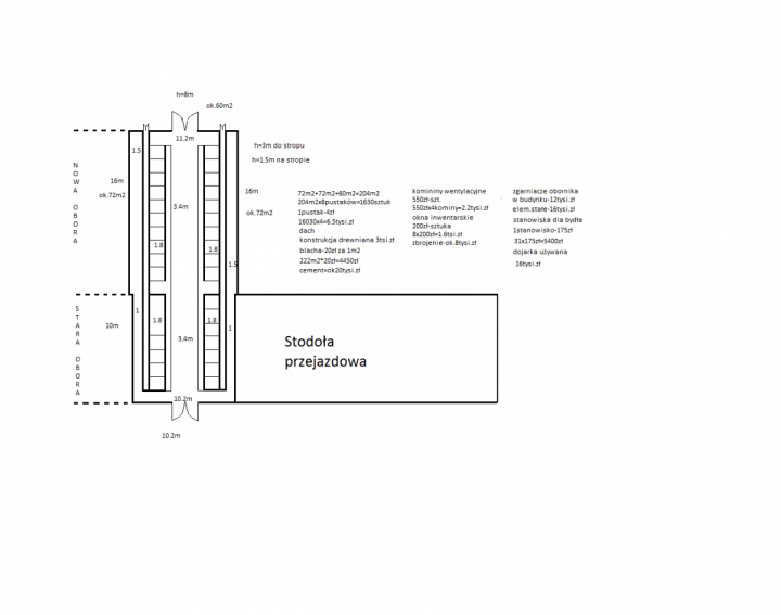

Witam,
w niedługim czasie chcę zmodernizować i dobudować nową oborę. W załączniku jest plan starej i nowej obory połączonej ze sobą. Mam wątpliwości czy ten budynek będzie miał wszystkie normy dotyczące obór. W starej części chcę mieć byki i cielaki a w nowe krowy na 20 stanowisk. Podałem wstępny kosztorys ale jeszcze nie dokładny. Proszę o wasze zdanie.
