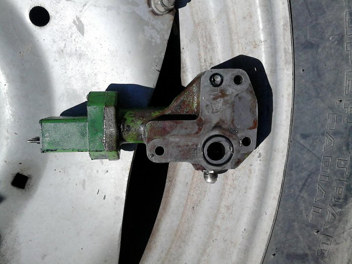

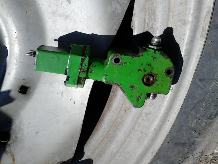

Witam tez posiadam jd 2130 4x4 i od pewnego czasu mam problem poniewaz wywala mi oring przy takiej przystawce (zdjecia ponizej) patrzac od tylu to po prawej stronie przy skrzyni  tak jak by robiło sie podcisnienie w skrzyni, co to moze byc ?
Dodam ze po wymianie oleju i filtra i wyczyszczeniu smoka bylo 4 dni spokoju, a teraz popracuje 2/3 dnia w lecie na przyczepce samozaładowczej i wywala.
z gory dziekuje za pomoc pozdrawiam
