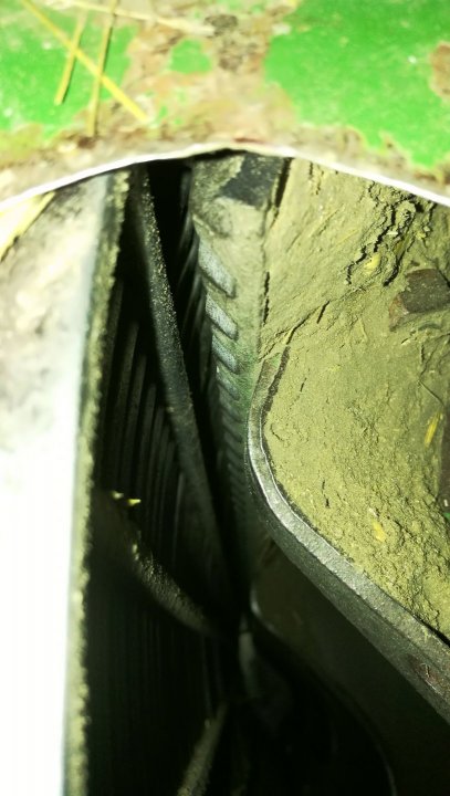

Mam u siebie problem bo chce podciagnac klepisko a tu juz mam opor bo brak regulacji bo skonczyla sie a szczeline mam miedzy cepem a klepiskiem ok 7mm, cepy proste i klepisko tez. Jak z tego wybrnac oraz jak wy macie u siebie
Kolego popusc klepisko do połowy i podciagnij śrubami które są na cięgnach i wtedy podejdzie ci wyzej. Szczelina wylotowa równa się połowa szczeliny wlotowej. A jeśli chodzi o elektromagnes , mi to robił mechanik bo nie miałem takich dużych ściągaczy żeby to rozebrać, ale jeśli poradzisz sobie sam to jak rozbierzesz to między elektromagnesem a kołem są podkładki dystansowe cienkie jak kartka papieru, spróbuj wyciągnąć jedną , i powinno pomóc w twoim przypadku

No wlasnie i w tym problem bo juz na ciegnach jest podciagnite na maxa klepisko i brak juz mozliwosci abym cos zrobil. Czy to normalne?a po drugie jak napisalem to niechce sie podciagnac wyzej bo zakres regulacji na 1zdjeciu doszedl juz do konca
Nie chodzi o ten zakres co masz na zdjęciu tylko wyżej na cięgnach są śruby chyba na 27 klucz i tymi śrubami możesz podciągnąć. Tam jest taki zakres że możesz cepami po klepisku jechać, chyba że miałeś coś kombinowane , bo jak nie to napewno się da
Wiem ze mozna podciagnac, tylko ze to mi nic nie daje bo wyzej nie podciagne bo skonczyl sie zakres do podciagniecia  tam co jest na tym 1zdjeciu
