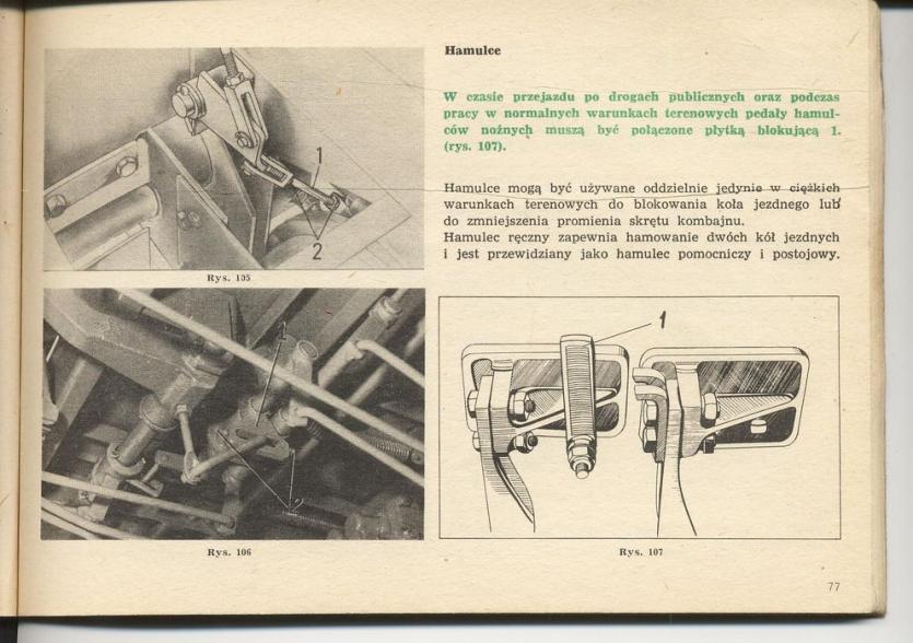

mam problem z wariatorem po naciśnięciu sprzęgła wariator zsotaje w tej samej pozycji a powinien zmienić prędkość na minimum jade troche szybciej nacisne sprzegło puszczam i kombajn jedzie z tą samą prędkością a powinien zmiejszyć prędkość do minimum i sam znowu powinienm przyspieszyć niewiem czy dobrze to wytłumaczyłem co może być nie tak?
Gość Profil usunięty
Rys. 106 - śrubkami nr.2 się to reguluje, po wciśnięciu do oporu sprzęgła siłownik przekładni musi się całkowicie schować.
Nie wyobrażam sobie jazdy bez przyspieszacza,to nie jest trudne do ustawienia.Tam w zasadzie potrzebna jest {gdzie pokazałem} tylko jedna śrubka - ta od tyłu.
i nie zapominając o rozruszaniu wszystkich tych dzwigienek... bo czasami luba się "zaspawać" przez zimę... ;) podobnie miałem w bizonie i w forszaju... okazało się że nie miał predkosci transportowej a przyczyna były "zaspawane" dzwigienki na takich tulejkach jak na zdjeciu... dobrze by było rozebrać i na smarować oraz rozruszać cały ten mechanizm , a nie się pozbywac...
Bez przyspieszacza to nie możliwe , ale może koledze chodzi o to ,że przyspieszacz nie działa podczas naciskania na sprzęgło ;)
Ja w pierwszym bizonie tego nie miałem , dopiero podczas zakupu drugiego dowiedziałem się ze wogóle coś takiego jest :)
Jazda bez działającego zwalniania przyspieszacza po naciśnięciu sprzęgła często po dłuższej eksploatacji kończy się awariami skrzyni i pękaniem kombajnu (kosisz na przyspieszaczu , podczas nawracania włączasz wsteczny i "d*pa" podskakuje a układ napędowy dostaje po .... )
