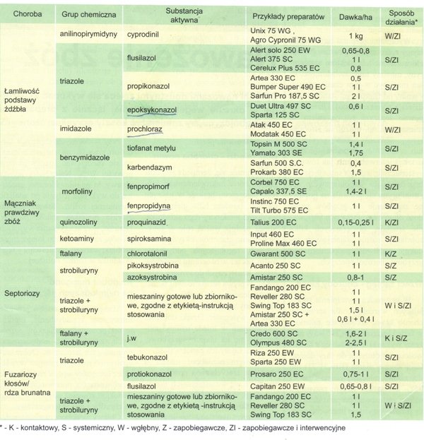

Pozwolę sobie jeszcze raz wstawić tabelkę z chorobami i odpowiednimi substancjami zwalczającymi dana chorobę oraz przykłady preparatów ;)

Stad że odmiana podatna na maćzniaka jak pisał kolega i posiane 220kg/ha więc jak się rozkrzewi dobrze to bedze trasznie gęsta co bedzie sprzyjać presji tego grzyba, a proquinazid działa bardziej zapobiegawczo niż wyniszczająco i niewiem czy utrzyma taka ilość zdrową rośline. Co do rozkrzewienia może być różnie tutaj bo jak jest teraz niezbyt rozkrzewiona to i nie bedzie na to zbytnio czasu bo późno ruszy wegetacja i możesz mięc racje że podoła.

Do 120zł tilt turbo+mirage, bumper super+ leander, mirage+leander+rekord i być może wirtuoz się zmieści niewiem jaka cena teraz. Kwestia teraz proporcji. ~350g/ha prochloraz, 300g/ha fenpropidyna, ~70g/ha epoksykonazol.
