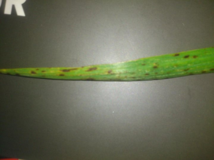

Czy spotkał się ktoś z poparzeniem pszenżyta przez tebukonazol(toledo)? Zastosowałem w pszenżycie mikado, w którym mocno występowała septorioza i po około tygodnia po zabiegu widać wyraźnie, że liście są poparzone i poprzebarwiane. Obawiam się, że wpływ na to miały nocne delikatne przymrozki, na kilka dni po zabiegu.Czy będzie to miało wpływ na plon i czy zboże się zregeneruje? Widać wyraźnie, że następne młode listki wyrastające ze środka są już normalne, więc mam nadzieję, że wszystko będzie ok. Obok mam pszenżyto borwo i wygląda wzorowo, zero problemów, a mikado od samego początku choruje. Zasiałem je pierwszy raz i nigdy nie widziałem w pszenżycie takich gniazd z septoriozą. Nie wiem z czego to wynika. Czekam na wasze podpowiedzi
To Tebu to jest takie troche podejrzane.
Rzuc takie cos do wujka googla:
"phytotoxicity of tebuconazole"
wyskoczy Ci taki Pdf gdzie goście po oprysku dostali mniejszy plon pszenicy niż bez.
Ale sprawa dalej nie badana, choć musi coś być na rzeczy bo na etykiecie "Folicur" rozprowadzanego na zachodzie tebu wspominaja cos o phytotoxicity w ... młodych bananach :rolleyes:
Może prawda może nie.
A dowales azot z tym Tebu ? jeśli tak to mialo prawo poparzyć
