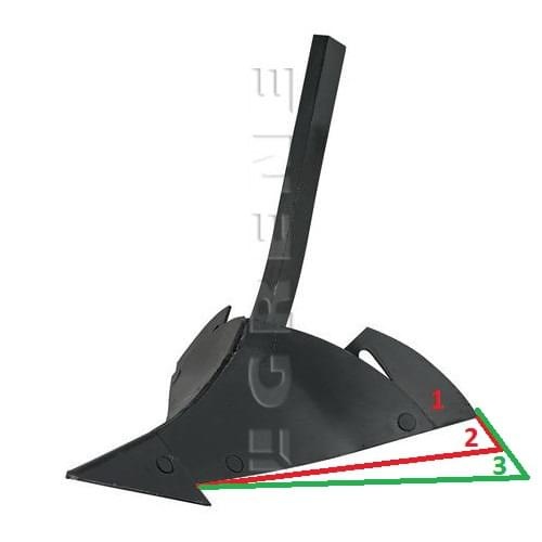

W swoim obsypniku mam takie redlice i te ruchome skrzydełka po bokach mam ustawione fabrycznie czyli całkowicie schowane (1)
Teraz jak jest lepiej kiedy wychodzi lepsza redlina gdy jest to ustawione równo czy jest wysunięte??
