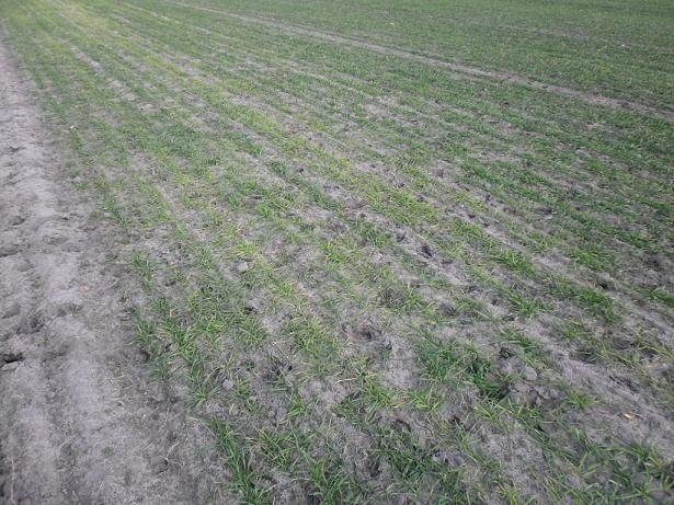

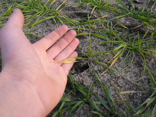

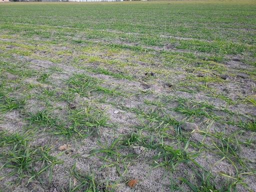

Jestem mało doświadczonym rolnikiem <_< . W tym roku zasiałem na polu brata pszenżyto ozime. Poprzednio pole było oddane w dzierżawę i rolnik siał na nim kukurydzę na kiszonkę. Zanim zacząłem zajmować się tym polem było baaardzo zachwaszczone. Wykonałem oprysk (Roundup 360sl w dawce 5L/ha), zaorałem, dużo uprawiałem i bronowałem aż pole zostało wyczyszczone.
24 września posiałem pszenżyto ozime. Wszystko bardzo ładnie rosło, a dzisiaj zauważyłem że w niektórych miejscach zboże zółknie i robi się jakieś liche. Co może być przyczyną? Susza? Brak odpowiednich pierwiastków w glebie? Proszę was o rady, bo niewiem co z tym robić. :(
Poniżej zamieszczam zdjęcia
Z góry dziękuję.
Edytowane przez Tomato0
cytat- ;;Złe warunki atmosferyczne wpływają niekorzystnie na wzrost i rozwój zbóż ozimych i rzepaku. Dodatkowo na wielu plantacjach pojawiają się różnego rodzaju przebarwienia w postaci żółknięć. Przyczyną ich występowania mogą być niedobory pierwiastków m.in. azotu, magnezu i manganu. Niedobór azotu uwidacznia się równomiernym żółknięciem od krawędzi starszych liści. Brak magnezu można rozpoznać po rozjaśnieniu starszych liści, począwszy od ich czubków, aż do ich silnego żółknięcia. Nerwy liścia pozostają przy tym zielone, a przez środek liścia biegnie zielony pas.
Powodem żółknięcia zbóż (jęczmień ozimy, pszenica ozima, żyto ozime, pszenżyto) mogą być niektóre choroby tj. mączniak prawdziwy, wirusowa żółta karłowatość jęczmienia, paskowana mozaika jęczmienia, wirus karłowatości zbóż; oraz szkodniki np. larwy ploniarki zbożówki.
Żółknięcie zbóż może też być ubocznym działaniem herbicydów m.in. diflufenikanu flurtamonu, inhibitorów syntezy chlorofilu. Efekt żółknięcia daje też zaleganie niektórych preparatów w glebie, wzmacniane przez wysoką wilgotność gleby w fazie wschodów. Objawy te mogą być również efektem zbyt niskiego pH gleby.
Inne przyczyny żółknięcia zbóż to: niedobór tlenu, podeszwa płużna (dolna część warstwy uprawnej gleby - górna część warstwy podornej, nadmiernie zagęszczona, utrudniająca przenikanie wody, powietrza oraz korzeni roślin), nierównomierne rozdrobnienie i wymieszanie resztek pożniwnych, zbyt płytki siew oraz zbyt głęboki siew,,
- Jedno jest pewne zapomniałeś o nawożeniu .
Edytowane przez kozulek2
Nawożone było jedynie lubofoską 3,5-10-20 a dwa lata temu obornik. Czy da się zboże jeszcze jakoś uratować czy pozostanie mi je zaorać? Zauważyłem że w okolicy na bardzo wielu polach występuje takie coś.
