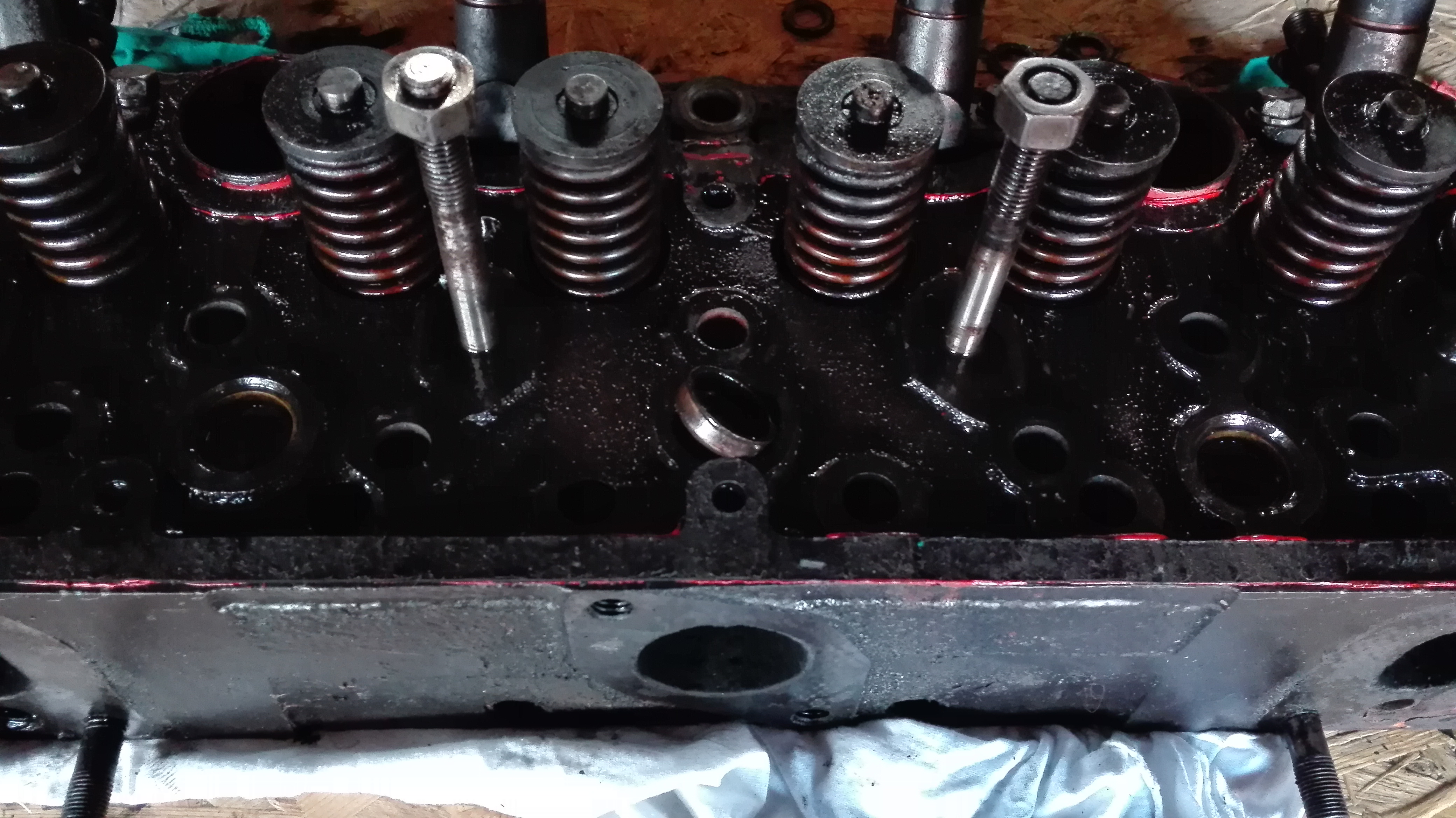

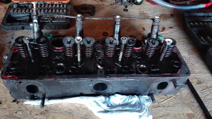

Witam wszystkich, jestem tu nowy także proszę o wyrozumiałość i pomoc "starych wyjadaczy" ponieważ nie znalazłem opisanego takiego przypadku na forum. Ostatnio w swoim mtz-cie uszczelnialiśmy pokrywę zaworów i miskę żeby nie zostawiał po sobie śladów, wymieniliśmy tez uszczelkę pod nasadą głowicy, wszystko ładnie wymyliśmy bo kupa czarnego syfu była (ciągnik niedawno kupiony, ktoś nie dbał o zmiany oleju na czas pewnie ). Wszystko poskładane poskręcane, nowy olej i filtry, pierwsze odpalenie, a tu niespodzianka, ubyło wody w chłodnicy, jedna druga dolewka i to samo, bagnet do góry a tu kaszka.. Zrzuciliśmy miskę i przy dolewaniu wody widać jakby leciała z nad wałka rozrządu z otworów popychaczy. Wiecie może co może być przyczyną?

Trzeba Głowicę zrzucić, ocenić uszczelkę jak ok to głowica pod lupę, na końcu blok - oby nie. Piszesz że na wodzie chodził - nie zostawiliście czasem jej na noc w układzie? Bo tak bez powodu układ się raczej nie rozszczelnił.
Wody nie zostawiłem, spuszczałem wodę na odpalonym żeby wyrzuciło wszystko, tego jednak pilnuje. Stary mechanik mówił że mogło jakiś korek/zaślepkę wyrzucić z głowicy, ale to się oceni dopiero po zdjęciu góry. Nie ma co, trzeba iść zrzucić górę i zobaczymy, dam znać jakie efekty.

Ja już mam winowajcę. Wypchnęło korek u góry na głowicy, taki nieduży mosiężny, wodę pchało pod na głowice pod pokrywę zaworów a ta spływała przez zawory na dół do oleju. Wydaje mi się że przyczyną może być termostat który założyliśmy bo nie było go wcale. Może się po prostu nie otworzył , pompa pchała wodę i najsłabszym ogniwem okazała się zaślepka. Dzięki chłopaki za chęć pomocy i rady;)
No nie przesadzajmy że pompa jest w stanie takie ciśnienie zrobić żeby wypchnąć broka. Przy zamkniętym termostacie i tak jest mały obieg plus to że korek w chlodnicy ma upuścić ciśnienie. Jeśli nie był na 100% zamrożony to jest co najmniej dziwne.
Może zbieg okoliczności, nie mam pojęcia, może przy myciu ktoś ruszył. Najważniejsze że nic poważnego. Zrobię potem zdjęcie i wrzucę na forum. Głowice i tak zdjęliśmy i pojedzie do sprawdzenia tak profilaktycznie, dam znać co i jak.
A, wodę zagrzało do 90 na czujniku, chyba że z dokładnością +/- 10 stopni pokazuje ;)
@seweryn20 wiem, sam za chwilę poszukałem, stare miały nawet pod kolektorem wydechowym kilka małych broków, tylko mnie zdziwiło że kolega powiedział że mu wywaliło mały brok, a ja widzę że na wierzchu mają średnie. (duży jest w bloku)
