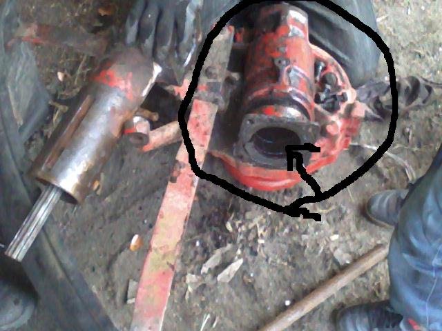

Oj męczyliśmy się z tym w tamtym roku, oj męczyli. Na początku było uderzane w tą tuleje zaraz pod tym kołnierzem. Cos tam się ruszyło ale tuleja pękła tak że na wierzchu już nie było za co uderzać. I chyba odkręciliśmy tam od spodu i nie wiem czy dawało coś uderzanie zapierając za rowki od uszczelniaczy, ale skończyło się na wspawaniu płaskowników w środek, dłuższa brecha i większy młot i powoli dało rade :)
Może ktoś ma lepszy patent na to :)
Powodzenia
Aha i tam na zdjęciu u góry nie wiem czy jakiegoś zabezpieczenia nie było. I trzeba go chyba było wyciągnąć :)
Edytowane przez klama
Fakt tam można od dołu przypiepszyć po odkręceniu dekla.
Tam nie ma punktu zaczepienia dla wybijaka, to co wystaje to integralną część odlewu obudowy zwolnicy, na której opiera się łożysko oporowe sprężyny. Jeżeli to uszkodzi to do wymiany cały korpus. Tak jak sugerowali poprzednicy, wspawanie czegoś w środek tulei, nagrzanie korpusu palnikiem, lub jak ja to robię rozwiercenie jej i wykruszenie. Wcześniej trzeba wybić kołek fi14. widoczny od tyłu zwolnicy.
