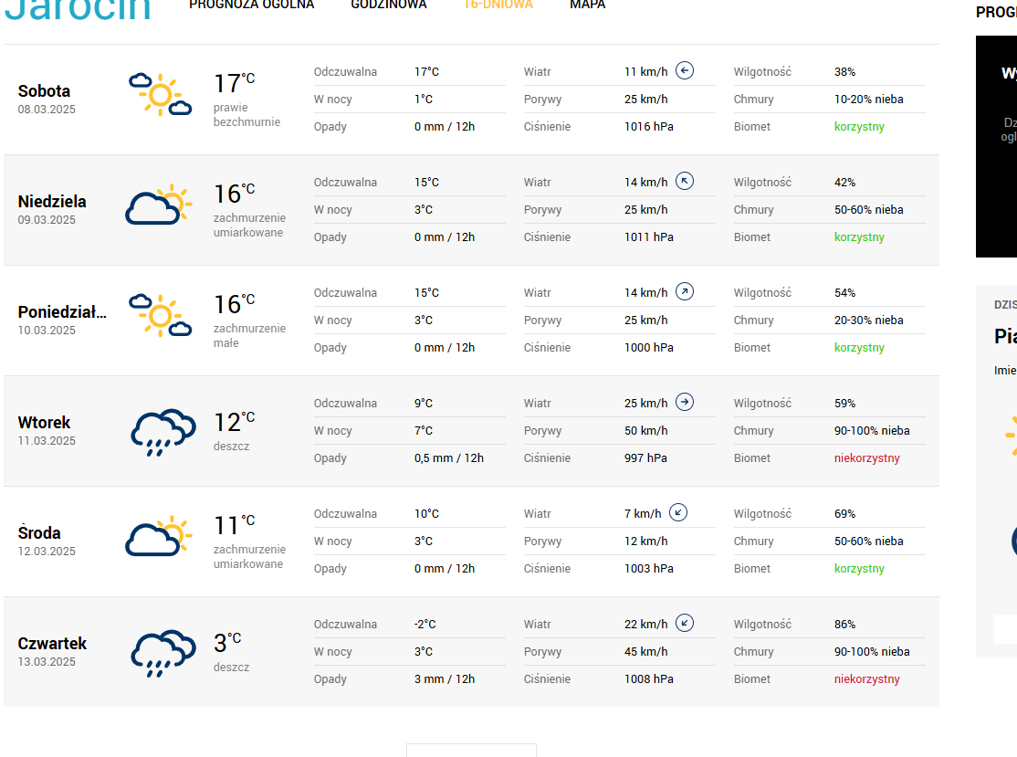

Jedzie ktoś teraz axialem? Do środy pogoda elegancka później przymrozki przez długi czas. Jutro planuję jechać w jęczmieniu i pszenżycie. Zdąży wykończyć chwasty?
byku przymrozki są, dzisiaj -1 było a przy gruncie pewnie więcej poczytaj etykiete
czytam etykietę, następne noce pokazuje 3 na plusie.
W jęczmieniu za czym czekać? w kwietniu niczym tego nie odchwaścisz bo wszystkie środki są kontaktowe i do chwastu nie dolecą
W poniedziałek przed deszczami idzie 1 dawka N, pasowałoby akurat odchwaścić i mieć spokój, druga dawka N za tydzień
Śmieszna jest ta teoria że w kwietniu opryski nie dolecą 😝 wiele razy się pryskalo dopiero w maju i zboże czasami było do kolana a mimo to jakoś do chwastów doleciało i było czysto.

Ja sam chciałem robić zabieg w jęczmieniu, ale tak jak pisałem wcześniej rezygnuje. W dzień ciepło i ok. Wstaje rano i albo 0 albo -1. W pon. szansa jest jeśli deszczu nie będzie.
W poniedziałek pojedziesz a w środę czwartek przymrozek mocny i będzie zdziwienie.
