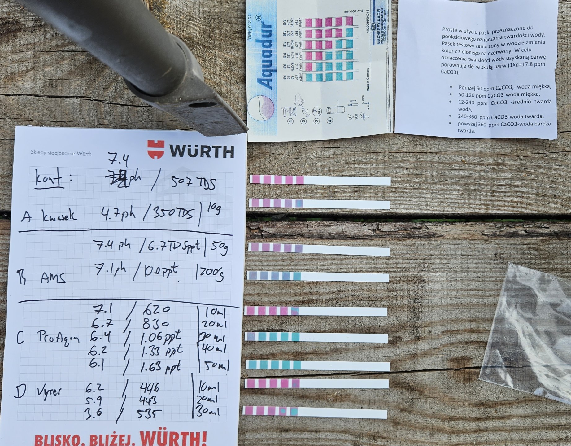

tu nie chodzi żeby zbić ph wody kwaskiem czy octem, inne opryski tak
kwasek i ocet nie zrobią Ci miękkiej wody, a woda do glifo musi być miękka
Jak wlejecie roundup flex czy power max do wody z wysokim ph to samo zbija ph do 5-6 możecie sobie sprawdzić
Nie zgodzę się badałem wodę miernikiem do kwasowości i do twardości wody. Po dodatku kwasku cytrynowego woda robi się miękka PPM
21 godzin temu, Maniaks napisał:
Poprzedni rok był faktycznie wyjątkiem, bo wylaliśmy 15 t/ha pofermentu o zawartości jeśli się nie mylę ~0,7% azotu.
Ja jestem ciekaw czy to prawda bo też mam okazję brać poferment i gościu mi pokazywał próbki że w beczce 26m3 jest 130 kg potasu 42 kg fosforu i 100 kg azotu ale jakoś ciężko mi w to uwierzyć żeby to miało taki skład.

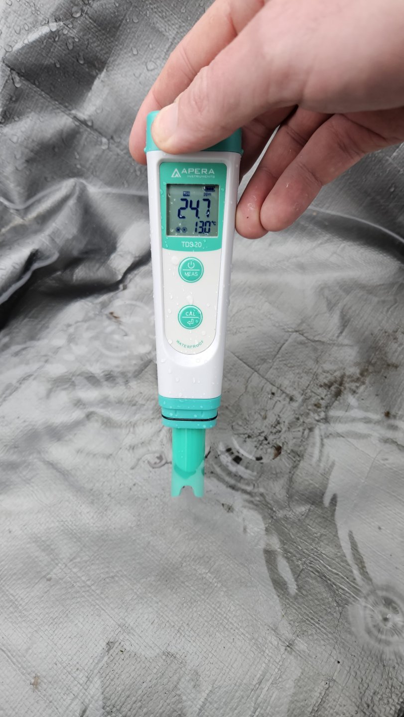

o tak? spada poniżej 50ppm? nie wydaje mi się, kwasek tylko trochę ci zrobi miękką wodę, nadal jest za twarda
kontrola 507ppm, kwasek 350ppm siarczan amonu 10ppm
deszczówka wyszła 24ppm
