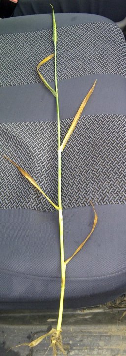

Nawiązując do plamistości siatkowej jęczmienia. U mnie występuje odmiana pokazana na obrazku:
Zastosowałem:
T1 0,8 Tilt + 0,7 Mirage
T2/T3 0,6 Falcon
Plamki tak jak występowały tak dalej występują. 6 rożnych substancji aktywnych. Choroba nie postępuje jakoś gwałtownie ale też gwałtownie nie została "cofnięta". Jajka substancja to zwalcza najlepiej?
W pszenicy mam coś co przypomina septoriozę. Widzę, że większość zbóż w rejonie tak ma. Nie będę już niczym pryskać, bo pryskałem trochę ponad tydzień temu w dodatku nie wiem co to jest. Ochrona jak powyżej - efekt jak na obrazku.
Edytowane przez Cihu
To może być septorioza ale może też być rdza żółta lub nawet rdza bo fotka nie jest zbyt dokładna. Mamy specyficzny rok i jest duży problem z grzybami.
Co najlepsze na plamistość siatkową jęczmienia - Duett star/ultra, Amistar czy Artea? Dośc szybko się to dziadostwo pojawiło w dodatku pole mam przy domu i patrze na nie prawie codziennie a dziś wchodze a tam tyle porażonych liści. Najlepiej coś wyniszczająco by się. przydało.
W jęczmieniu nie mam wielkiej orientacji. Wyniszczająco działają przede wszystkim triazole. Duett ultra w jęczmieniu nie ma rejestracji z tego co zauważyłem. Artea ma rejestracje więc powinna sobie poradzić. Amistar to strobiluryna i ona bardzo dobrze działa zapobiegawczo. Jeżeli chcesz te choroby przede wszystkim wyniszczyć to same triazole wystarczą, jak chcesz zapobiec kolejnym chorobom, warto dodać amistar.
