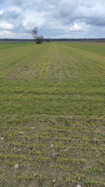

Kwas to i taki jęczmień
A ja obstawiam zero podanego azotu.
Nawet u mnie gdzie róg pola nie dostał azotu, wygląda to podobnie
Jedno pole gdzie wiem że azotu nie podano również tak wygląda

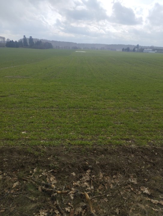

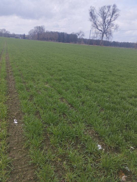

Jęczmień ozimy Eufora miał ktoś kiedyś taka odmianę zabrakło mi materiału i wziąłem jaki mieli w sklepie ale w internecie nie ma o nim informacji. Czy jest wysoki czy niski itp. Chyba to jakaś stara odmiana.
Ogólnie daje radę a widać na jakiej klasie ziemi rośnie.

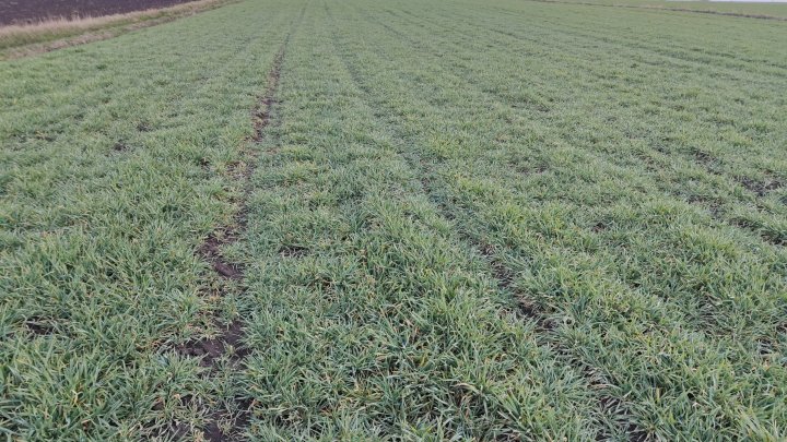

8 marca dałem n1 plus kizeryt, bierze się kiepsko coś. lecieć już z n2 czy czekać ?, miałem z tydzień poczekać ale potem nie będzie opadów i ta saletra będzie leżeć. z drugiej strony się cykam czy nie narobię kolei bo wczoraj dopadało ...
