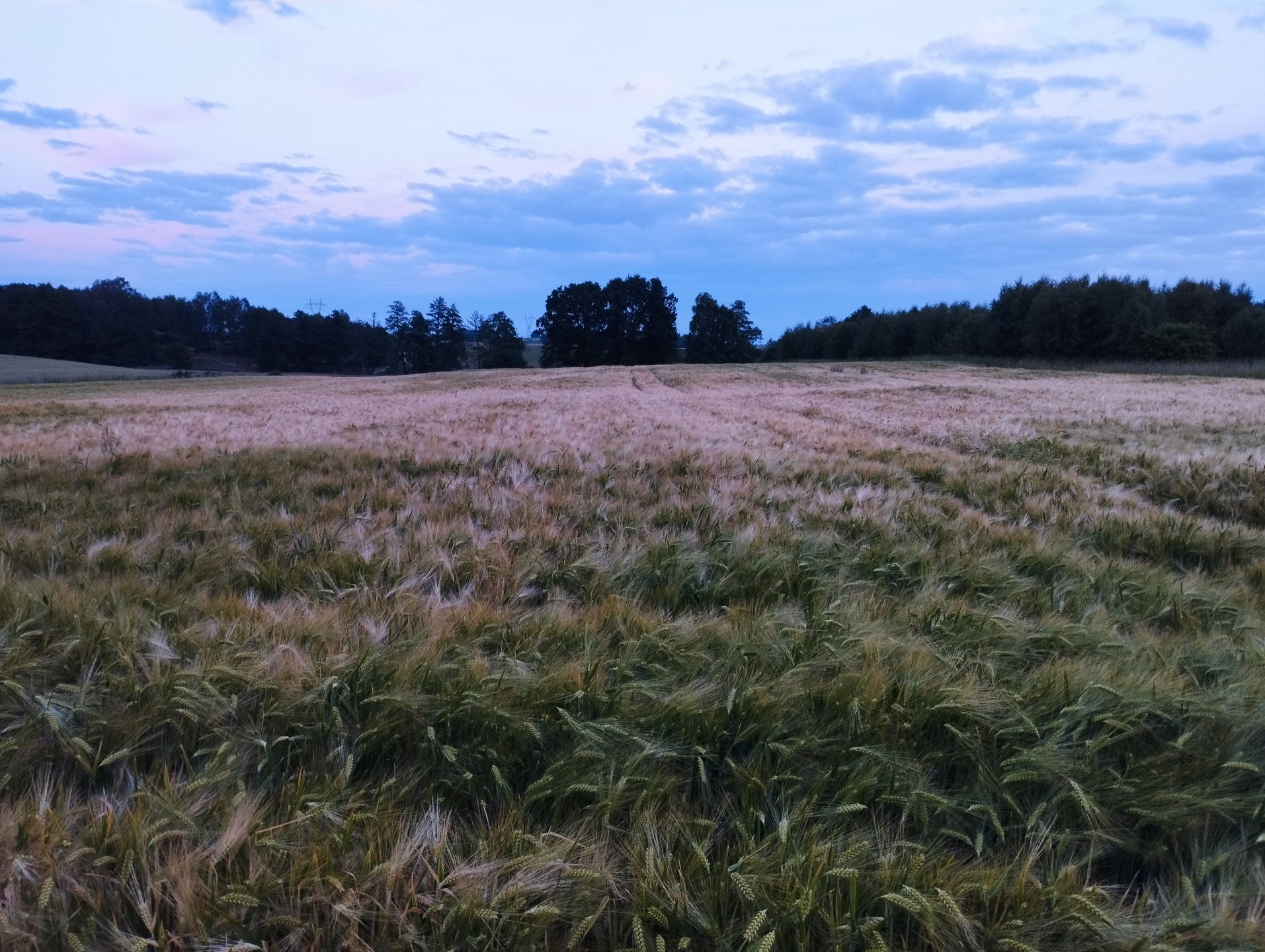

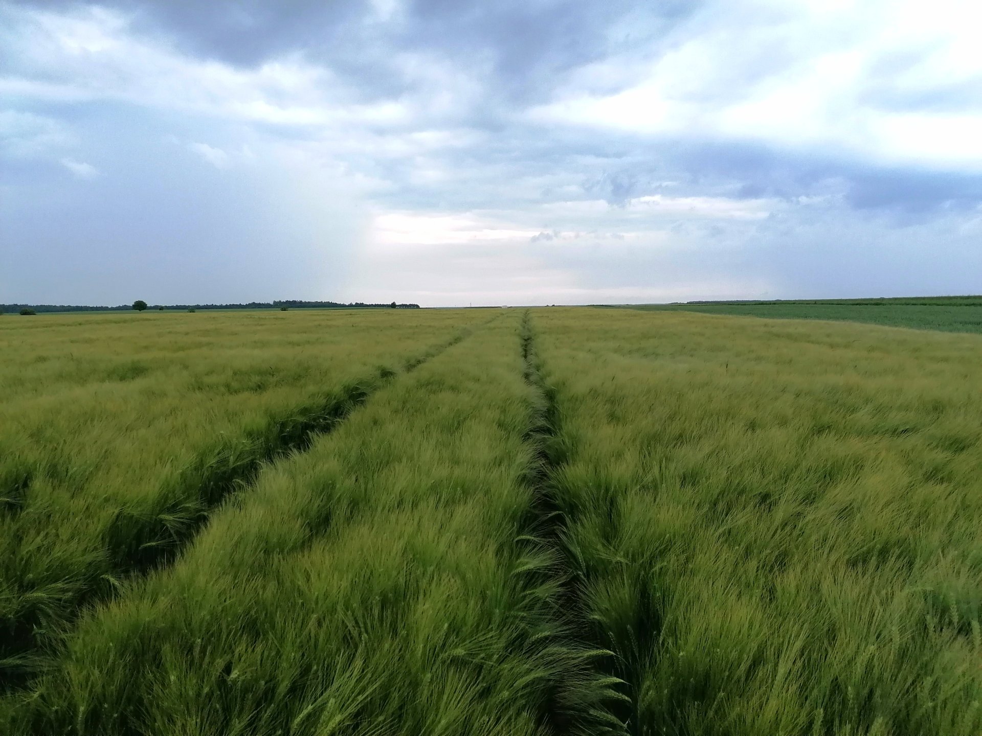

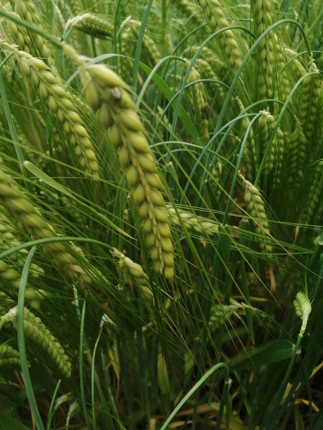

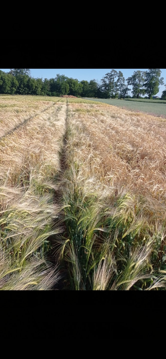

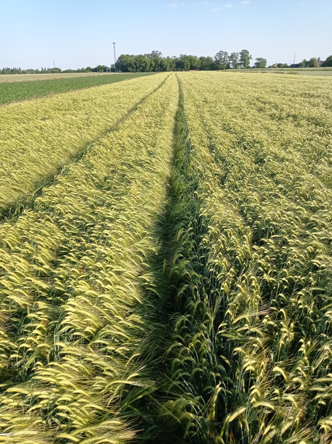

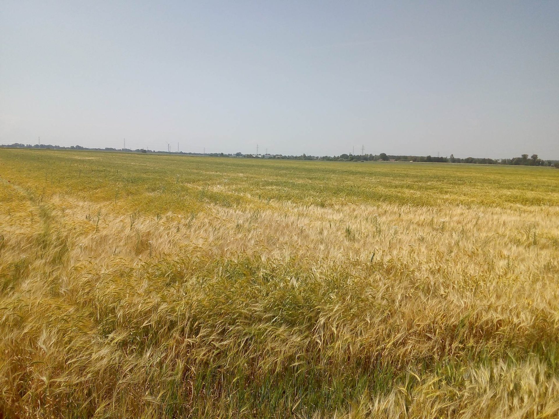

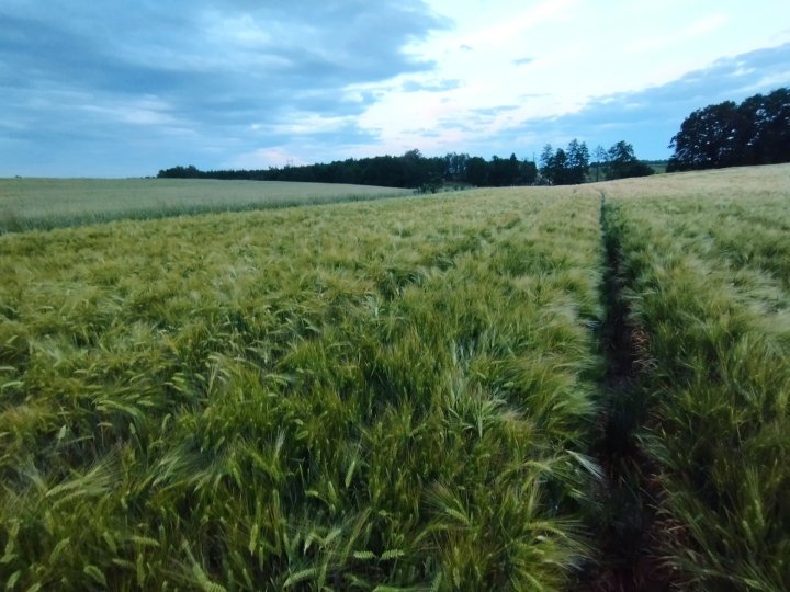

teraz po wytworzeniu kłosów woda ma zamiar tylko podtrzymywać roślinę? czy jest jeszcze jakiś realny wpływ w jęczmieniu na plon
11 minut temu, Aroo22 napisał:
Jest różnica i to spora. U mnie jeszcze zielono. 75l w maju i 5l w czerwcu. Lubelskie LBL
u mnie tak jest w tej dalszej części pola, aby to uwrocie się zrobiło słabsze i złote
Nalewanie ziarna, równie istotne jak nie bardziej jak wcześniejsze fazy
Teraz waży się los czy mtn będzie 25 czy 55g.
Wiosną na szali była liczba pięterek w kłosie i liczba kłosów, potem czy będzie redukcja pieterek i kłosów.
49 minut temu, ŻakowskiSławomir napisał:
w tym momencie? a to nie kształtuje jakości a nie ilości? pytam z ciekawości, nie jako ekspert :D
Agrest to dokładnie napisał.
Jak będzie sama plewa to i wagi nie będzie

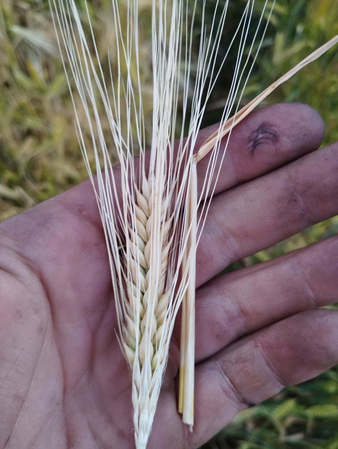

    • Przez MafiaLolek
      Nabyłem Jęczmień ozimy jest w nim bardzo dużo ości i nie wiem co z tym zrobić Proszę o pomoc
