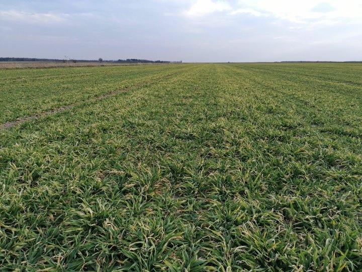

11 godzin temu, drobny napisał:
Ja chyba polecę z 180g protio+ fenpropidyna.Na wschodzie dopiero nabiera koloru a gdzie do 1 kolanka
No u mnie to samo. Dopiero koloru nabiera. Tyle, że dostał już N2 w sobotę 200kg salmagu. W nawożeniu to jęczmień mniej więcej tak jak rzepak, szybciej niż pozostałe zboża. U mnie jęczmień dostał łącznie z jesiennym nawożeniem121N i ani kg więcej. Nie widzę sensu ładowania więcej przy obecnych kosztach i nie wiedząc jak będzie ze sprzedażą.

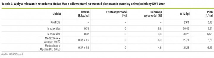

A czym i w jakich dawkach skracacie swoje jęczmienie?
Zastanawiam się czy zrobić tanio kombinacji ccc + Moddus. Tylko czy jęczmień w ogóle reaguje na ccc?
Medax dużo drożej..

moim zdaniem tuż, tuż przed puszczeniem pierwszych ości, od biedy kilka % roślin może pokazać ości, ale dosłownie minimalnie wysunięte z pochwy liściowej.

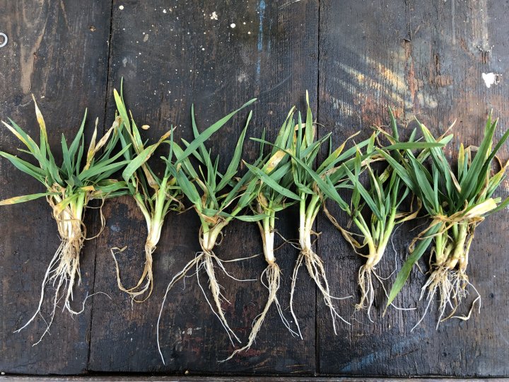

11 godzin temu, yacenty napisał:
Skąd wiesz po takich zdjęciach, że brakuje do kolanka?
Wiem bo go rozcinałem.
Siany 26.09.
Dziś dostał 100kg mocznika. Może w tym albo po weekendzie dostanie jeszcze 200kg CANu. Łącznie na wiosnę będzie 145kgN. Licząc jesienny npk to jakieś 160kgN. Chyba dosyć. Zwłaszcza ze tutaj na AF prognozują jęczmień po 400zl w żniwa. 😁

Na skracanie planuje 0,75 Medaxu i pewnie etefon przed kłoszeniem.
A porównując co jest lepsze do skracania 0,75kg Medax czy 0,6l Moddus? Cenowo wiadomo ze taniej Moddus, zwłaszcza jakiś generyk. A co da lepszy efekt?
