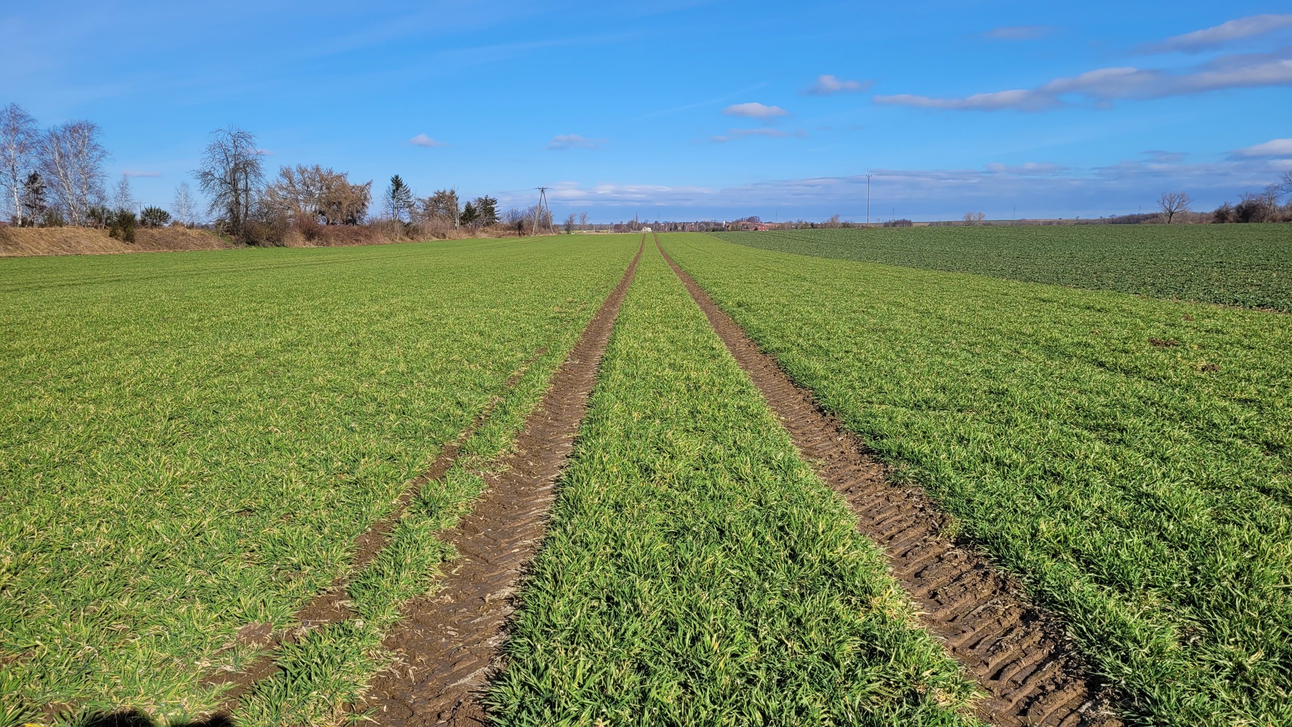

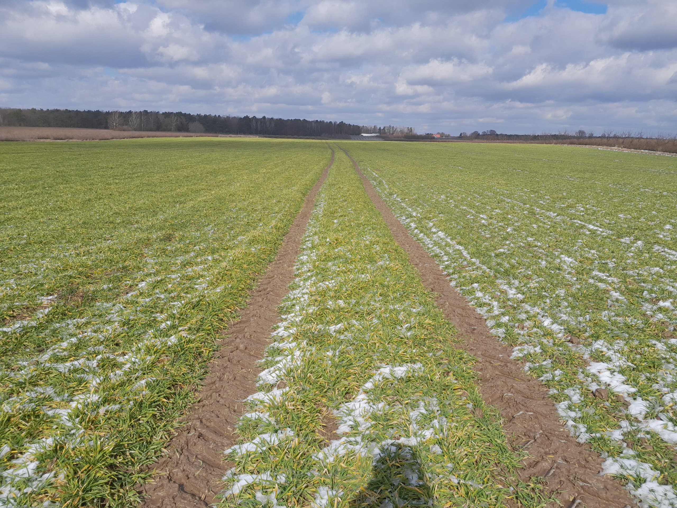

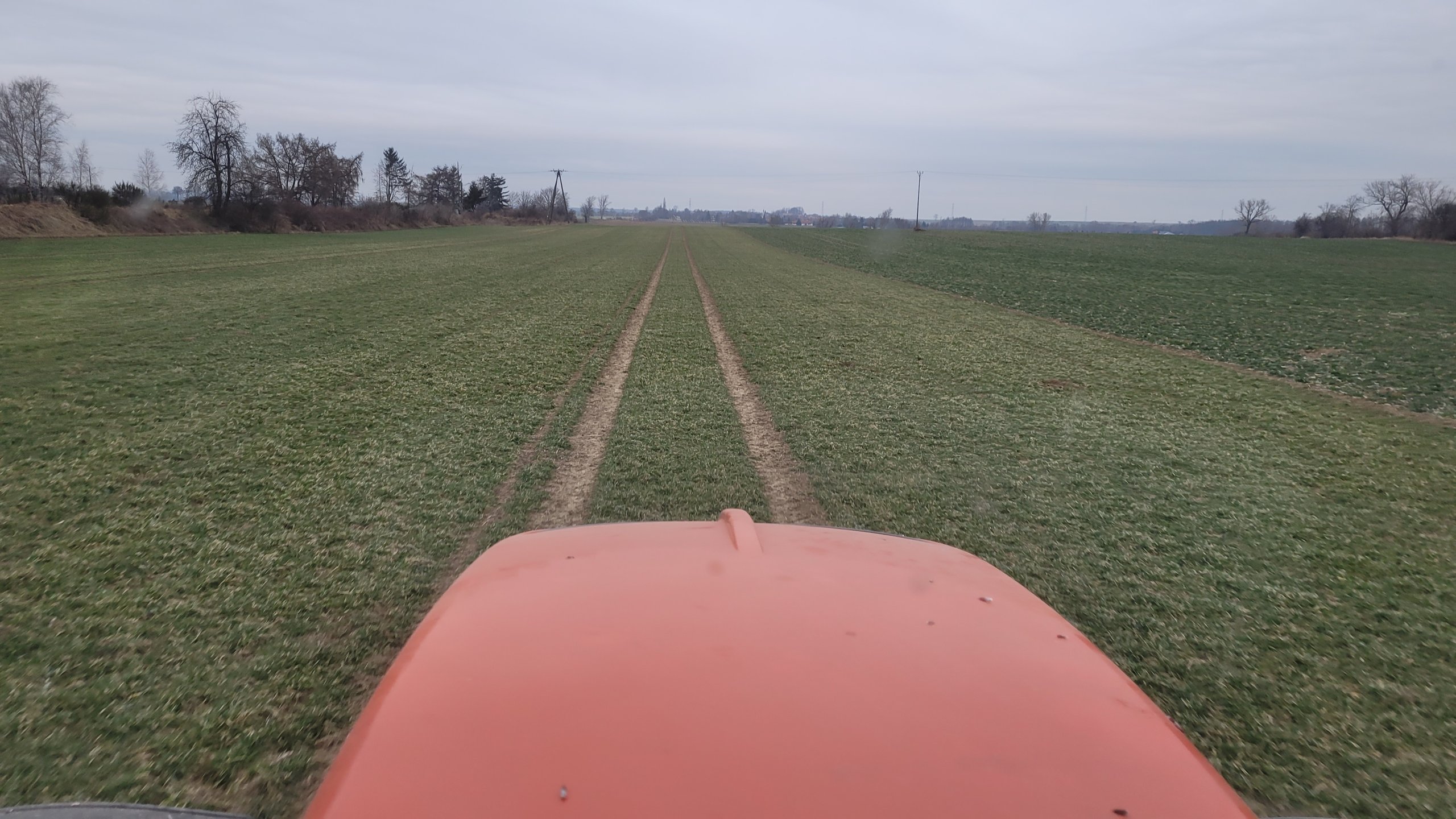

12 marzec
10 luty
7 stycznia.
Zdjęcia robione w tym samym miejscu.
Pole bez żadnego nawożenia jesiennego, ale stanowisko po rzepaku, a ja pod rzepak daje 500kg polifoski - tak żeby ten PK zostało na drugi rok.

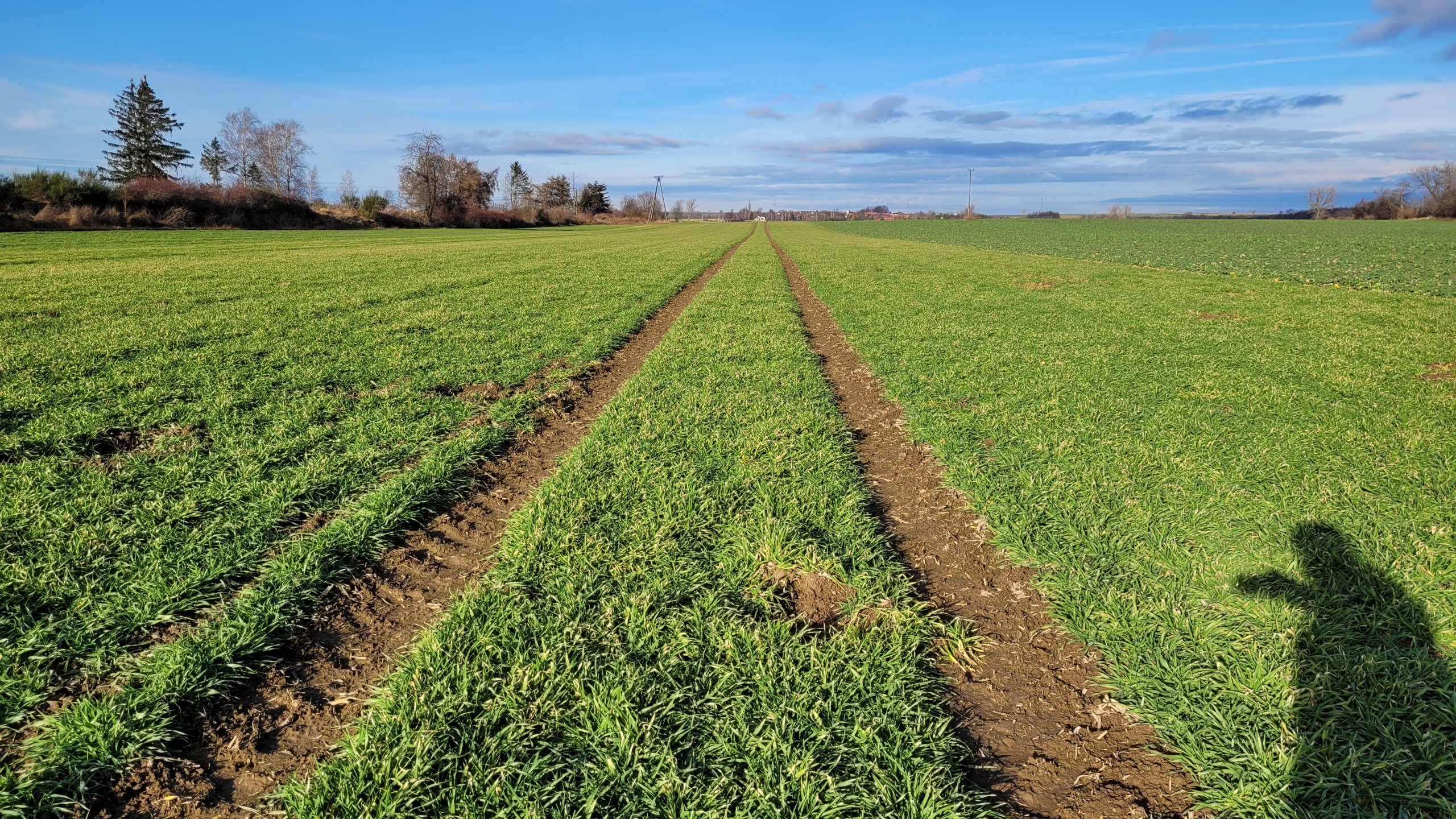

Nie widząc zdjęcia to może być plamistość siatkowa jęczmienia, łatwa do ogarnięcia. Na żółte liście to tylko azot, nic więcej nie trzeba. Zobacz moje zdjęcia kilka postów wcześniej.
bardzo możliwe bo nie ma warunków na wjazd z azotem,  woda na polu stoi, na twoich zdjęciach to ładny zielony jest, a umnie normalnie żółć
