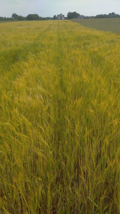

na takiej ziemi taki jęczmień to miałeś super rozkład opadów, u nas suchy maj zrobił robotę i na piasku jest lipa krótkie kłosy i niski

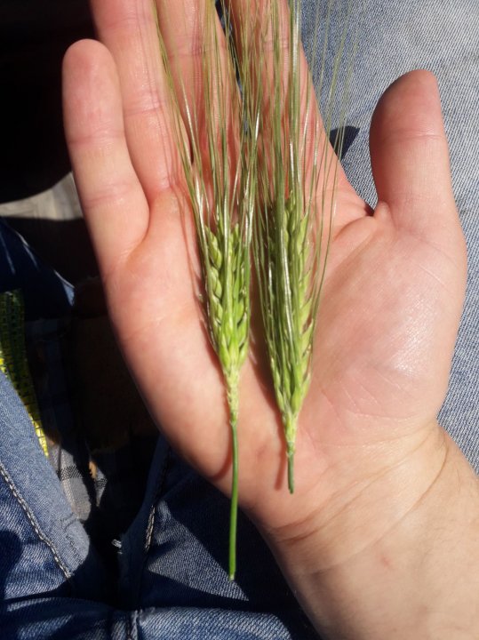

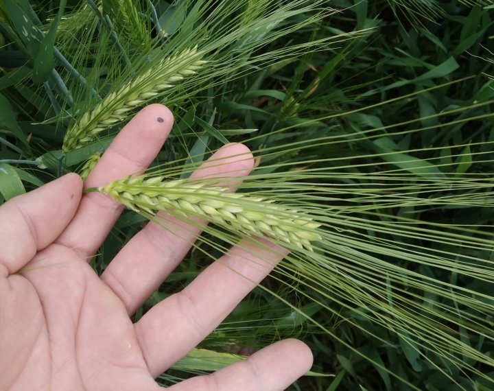

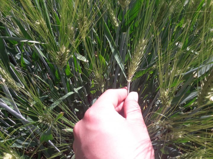

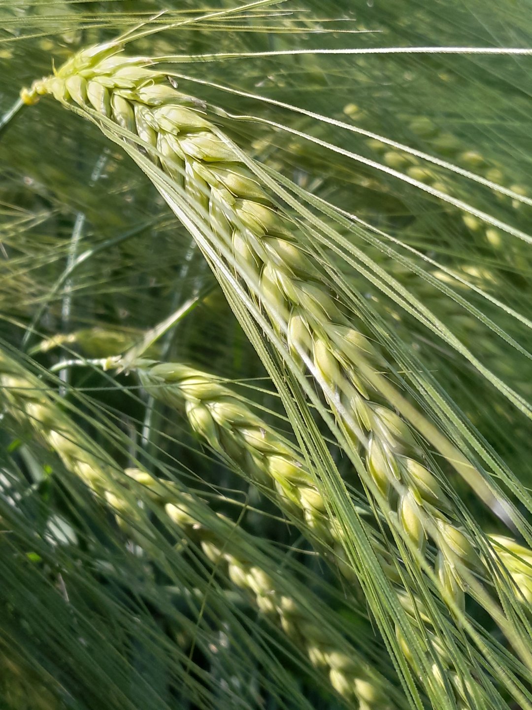

Czemu w niektórych roślinach jest aż taka redukcja ziarniaków ?
Druga sprawa czy u Was też jest tak że na lepszej ziemi szybciej się wykłosił i zaczął kwitnąć ?. U mnie po gorszej stronie wygląda ( dopiero wychodzi ) to tak a po lepszej kwitł już tydzień temu ...
Efekt brzeżny. Takie kłosy gdybym miał na całości...
Ziarniaki nie są jak u Ryśka wielkości kawy, ale są pokaźne😁
Jak choć jednego znajdę to zawołam Cię do zdjęcia😁

Kurde w okolicy sa takie pola dwa, które wyglądają jakby ten jęczmień miałbyć koszony pod koniec czerwca.
Obsada chyba cienka?
Jaki plon szacujesz? Chcę zobaczyć czy mamy zbieżne oceny.
Tu akurat górka więc zboże najgorsze bo i jesienią obsada znacznie zalała i susza a teraz przypaliło. Na dołku zboże jeszcze zielone i kłosy lepsze. Plonu nie szacuje bo pole bardzo zróżnicowane i część kłosów w jakimś stopniu pusta. Jak będzie z tego kawałka (90ar) pełna d-47 to będę bardzo zadowolony

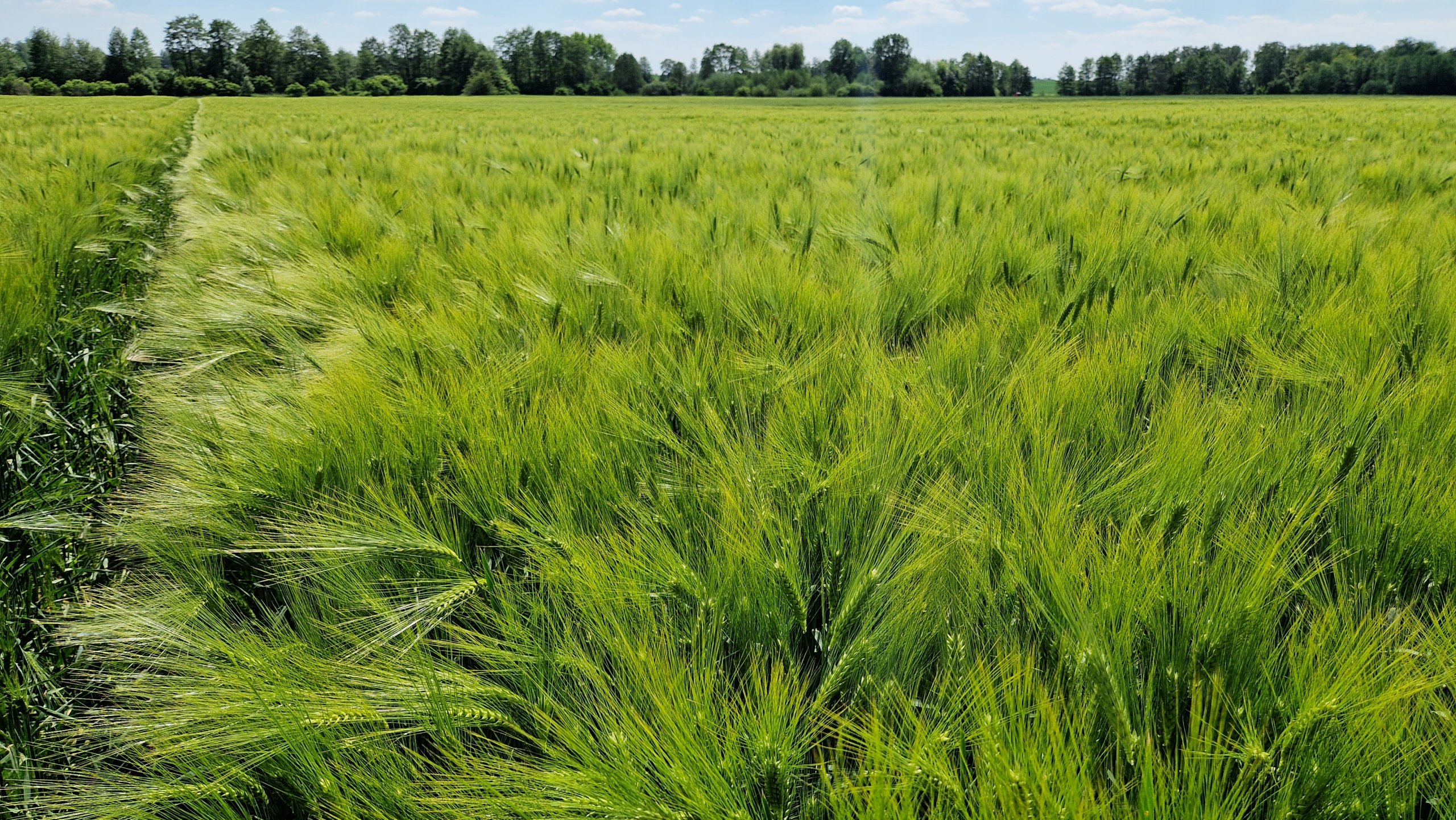

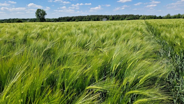

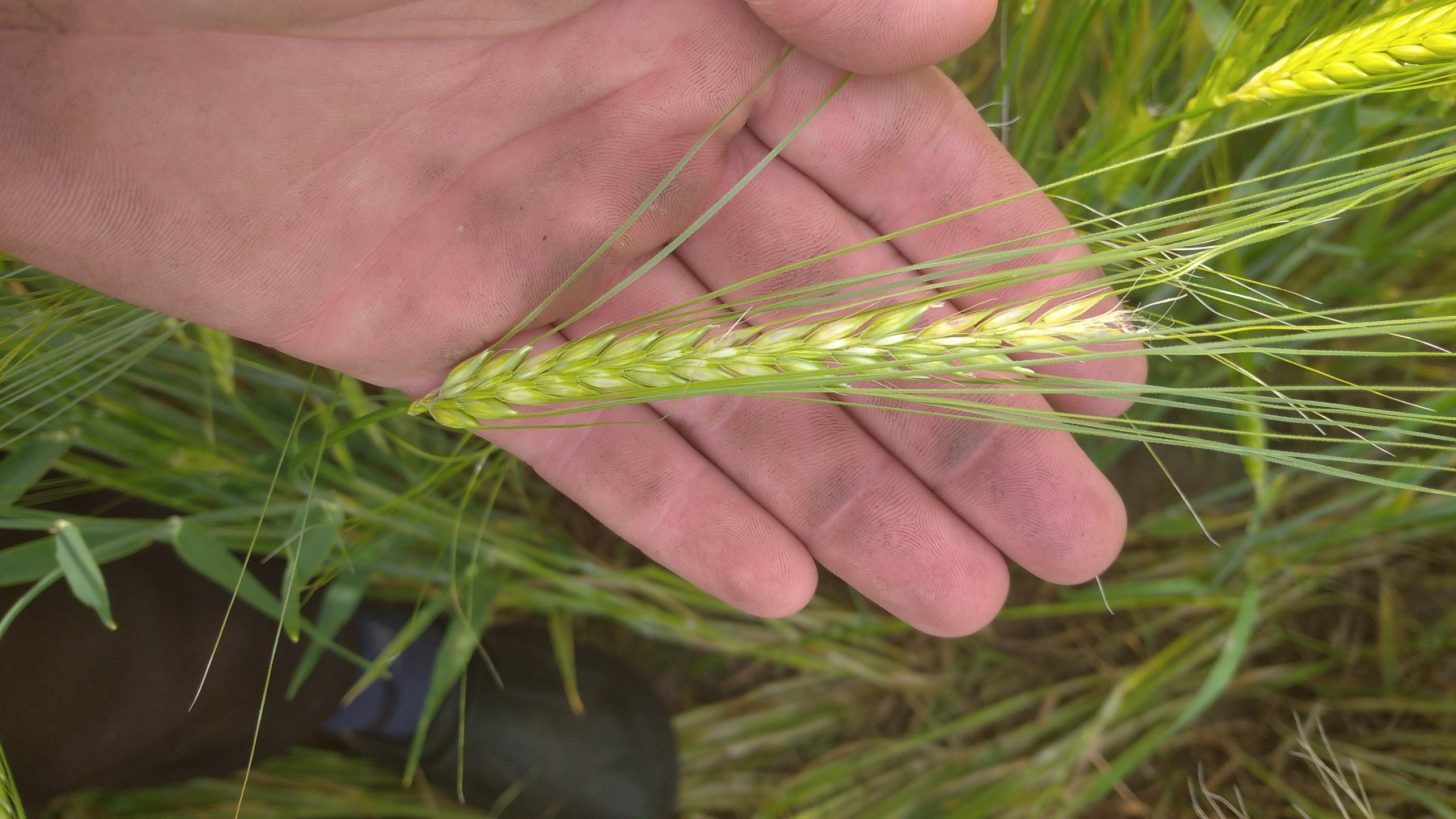

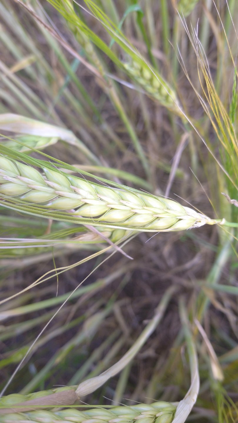

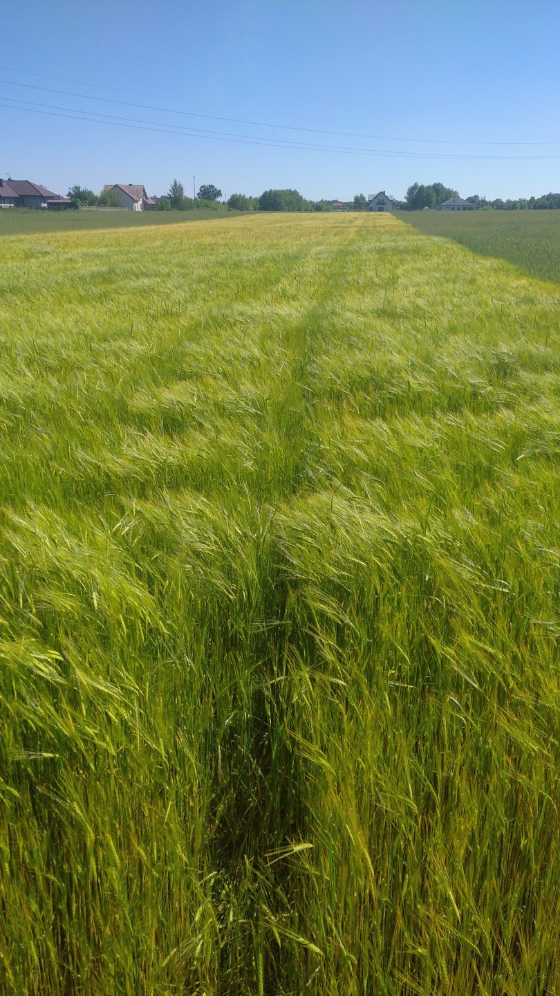

To teraz ja. Taki łan, celuje w 6 ton. Zauważalne redukcję w kłosie niestety... Jak się klosil to wszystko wypełnione było. Nawet tutaj na zdjęciu to widać. No i w ścieżce takie kłosy. Żeby wszędzie tak było ehhh 😪.
@superfarmer02 Quadriga, 6 rzędowa. Fest się krzewi, tutaj jest posiana między 270-300nasion w październiku,tj coś 140-150kg. Pogoda mało sprzyjająca była do krzewienia, a przez zimę i tak dała radę to zrobić. Generalnie, odmiana ewidentnie z potencjałem na plon ale rośnie w opór wysoka. Może to plus na te suche lata. Tutaj 0,75kg medaxu przyjęła w troszkę spóźnionym 1 kolanku + 0,5kg chwilę przed kłoszeniem, a i tak spokojnie 100-120cm ma 💁. Tyle, że źdźbło grube fest i sztywniutko stoi.
