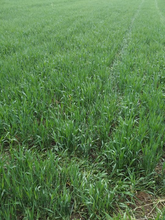

U mnie jary ma liść flagowy i niedługo będą pierwsze ości. Wysokość 25-30cm. Etefon chyba odpuszczę. To zboze nie wyglada na takie do regulacji.
Trzy dni temu robione chwasty. Mogę dziś jechać z grzybem i siarczanem Mg? Chwasty lekko powiędły. Nie zmartwychwstaną po zabiegu?
Jeczmien nie ucierpi ze tak często go męczę? Wilgoci jest ok.

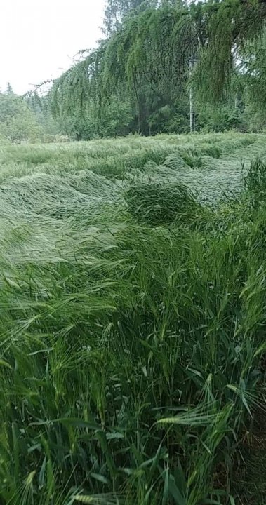

Soldo po zlikwidowanej wiosną łące. Chyba niepotrzebnie skracalem, bo ma 30-35 cm i flaga na wierzchu już. d*py nie urywa, ale żeby wyszło 4t to będzie ok, chociaż pole się doprawi. 0 NPK i wapna pod korzeń, jedynie azot. A tutaj Quadriga. Wymagająca odmiana jeśli chodzi o skracanie 🤭. 1,25kg medaxu, a i tak w dołku leży. Całe szczęście tylko w dołku. Już fajnie ziarno nalane, kłosy obwieszone. Idzie ku żniw. Póki co 0 grzyba. Ciekawe czy w miesiąc się wyrobi do koszenia. Były lata, że pod koniec czerwca już w okolicy jęczmienie były koszone.
Zobaczymy. Litr Praxiora dostał. W maju jak się kłosił to miał sucho niestety i od dołu zredukował po dwa pięterka :(. Ale mimo wszystko wydaje mi się ok.

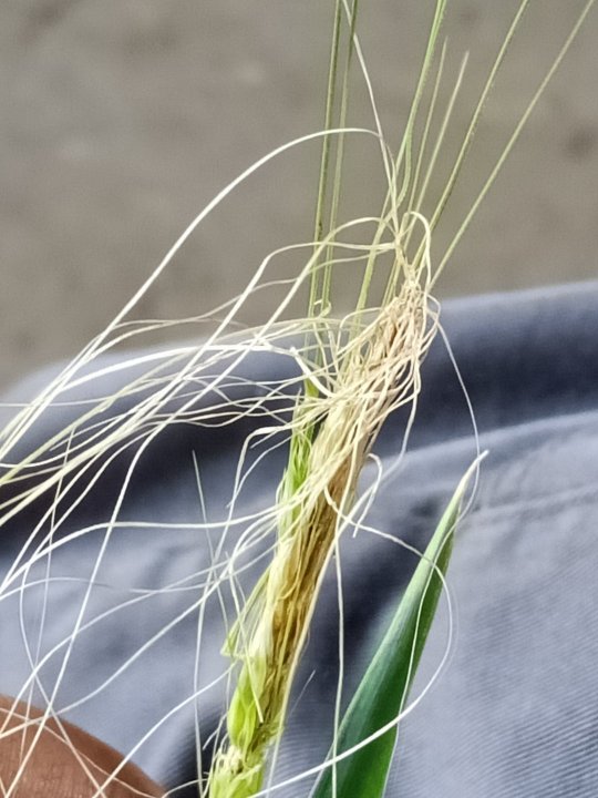

      Nabyłem Jęczmień ozimy jest w nim bardzo dużo ości i nie wiem co z tym zrobić Proszę o pomoc
