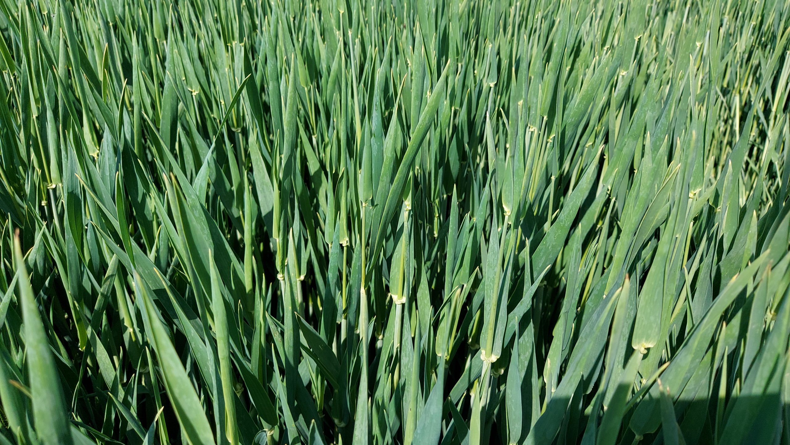

czy jak widać ości w ozimym mogę dac priaxor 1,15 l plus tebukonazol bukat 500 sc 0,25l plus 0,3 cerone plus foliq mikromix 1l plus 5 kg mocznika i siarczanu siedmiowodnego czy tylko grzyba i regulator?  mam jeszcze pytanko czy do żyta mogę dać cerone jak już widać ości a cerone ma rejestracje do flagi?
a te mikro siarczan mocznik dawać czy tylko grzyba cerone nigdy nie stosowałem to sie pytam jak to działa na r1  poszło 0,55 modusa to może ustoi nawożenie dawałem na 9 ton ale jak nie popada to jak będzie 7 to będę zadowolony zabieg chce wykonać jutro wieczorem a i mam karate to n a robala dam.

jak już widać ości to zapomnij o cerone
ostatni gwizdek na cerone to dosłownie 1mm ości wysunięty w pochwy liściowej na nielicznych roślinach
I według Ciebie nie zaciśnie kłosa? Ja mam inna praktykę i takie coś w tym momencie to tragedia wedlug mnie..
nie zaciśnie.

Człowieku Ty się po prostu walnij czasem w łeb, bo masz  ewidentnie problem ze sobą..  piszę do Ciebie jak to napisałeś " ogólnikowo " ,a Ty od razu musisz coś dodać jakbym Cie obrazal czy cos..   bodajże 2 lata temu dałem regulację w takiej fazie to była bida z nędza kłosy powykręcane i redukcja. Gratuluję 10 ton, ja widzisz nie słucham się jednak Ciebie to mi tak nie plonuje..

bo zrobiłeś za późno to kłosa zablokowało. na pewno nie było pierwszych ości ukazujących się z pochwy tylko mocno wypuszczone. gdybyś słuchał a nie tylko krytykował to może byś tego błędu nie popełnił bo już o tym pisałem z 10 lat temu

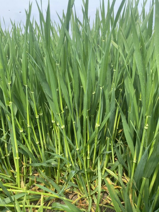

Dziś wieczorem. Sandra ,III  stanowisko na którym ostatnie 13 lat rosła porzeczka, wcześniej maliny.
Sandra flagowy ma jakby z litości. Jest to tak mały listek że aż trudno uwierzyć że to główny liść plonotwórczy

jak są ości to już d*pa z T2. T2 musi iść na początku flagi to jest najlepszy czas. u mnie już pełna flaga, spóźniłem 3-5 dni zabieg, ale teraz bardzo ciepło. dobowka 13stopni to wszystko rośnie jak głupie. ja dziś dałem cerone. na grzyba priaxor z priotiokonazolem a na drugim kawałku elatus era
mylisz sie. t2 w jeczmieniu najlepiej zrobic jak osci zaczynaja wychodzic. u mnie miejscami zaczyna wysychac ozimy.
