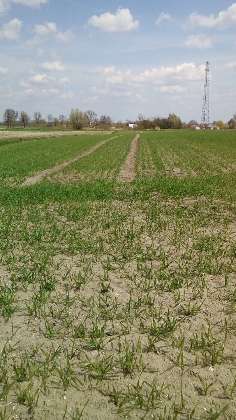

Jary jęczmień to jest ? u mnie tak zbiło ciężką glebę że nie wyłazi , gdzie lżejsza powschodził , teraz jest skorupa , spadło 30 l na metr .

Dnia 29.04.2022 o 18:03, Dodi napisał:
Jary. Zerwałem dziś tą skorupę i w poniedziałek będę siał drugi raz.
To współczuję ci bo to dodatkowe koszty , podejrzewam że siew miałeś spóźniony bo wcześnie siany w mojej okolicy powschodził ładnie i ulewy nic mu nie zrobiły .

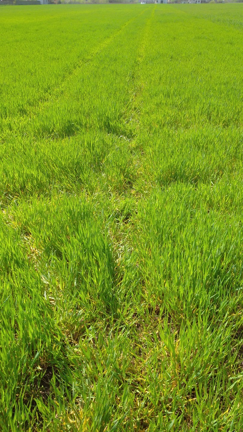

W sobotę pryskałem jęczmień jary galaper 200ec + corida 75wg i widzę że już jęczmień jest dużo bardziej blady. Na etykiecie piszą że 5 dni po oprysku min temp dobowa powinna wynosić 8 stopni, ale np na flurostarze 200ec piszą że temp nie powinna spadać poniżej 8 stopni. A nocami jest poniżej 8 stopni, nie zaszkodziłem tym opryskiem?
Oprócz pdn-zach Polski to cały maj pon. 8 stopni to cieplej w nocy nie będzie .

Ja chyba naprawdę spieprzyłem uprawę tym opryskiem na chwasty, wyraźne są żółte przebarwienia, a jest tak sucho że teraz bez deszczu to nawet dolistnie siarczan i mocznik raczej nie pomoże
To nie wina oprysku..
Galaper+Corida, nigdy nie było problemu, teraz czytam że potrafi przyhamować. Nie wiem, może prysnę asashi
Druga sprawa - chłodne noce, nie wiem na ile wiarygodne tłumaczenie etykiety że po oprysku 5 dni z temp dobową 8 stopni.
A tak na marginesie - w ten sam dzień pryskałem j.ozimy też galaper+corida ale wyższą dawką i zero negatywnych skutków, chwasty się zwijają
Fluroksypyr takie ma wymagania ale raczej nie hamuje bo i przed koszeniem poprawkę na przytulię robią.
Nie wiem czy wiesz, ale sredmia dobowa to suma temp dnia i nocy podzielona przez 2, a nie najniższa.
