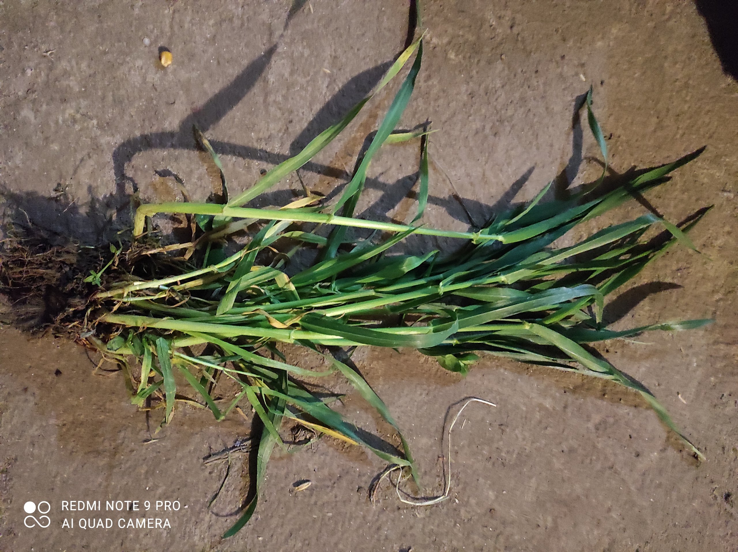

Koledzy pierwszy raz sieje jęczmień i nie ukrywam trochę poszło wszystko za daleko.. W jakiej on jest fazie?

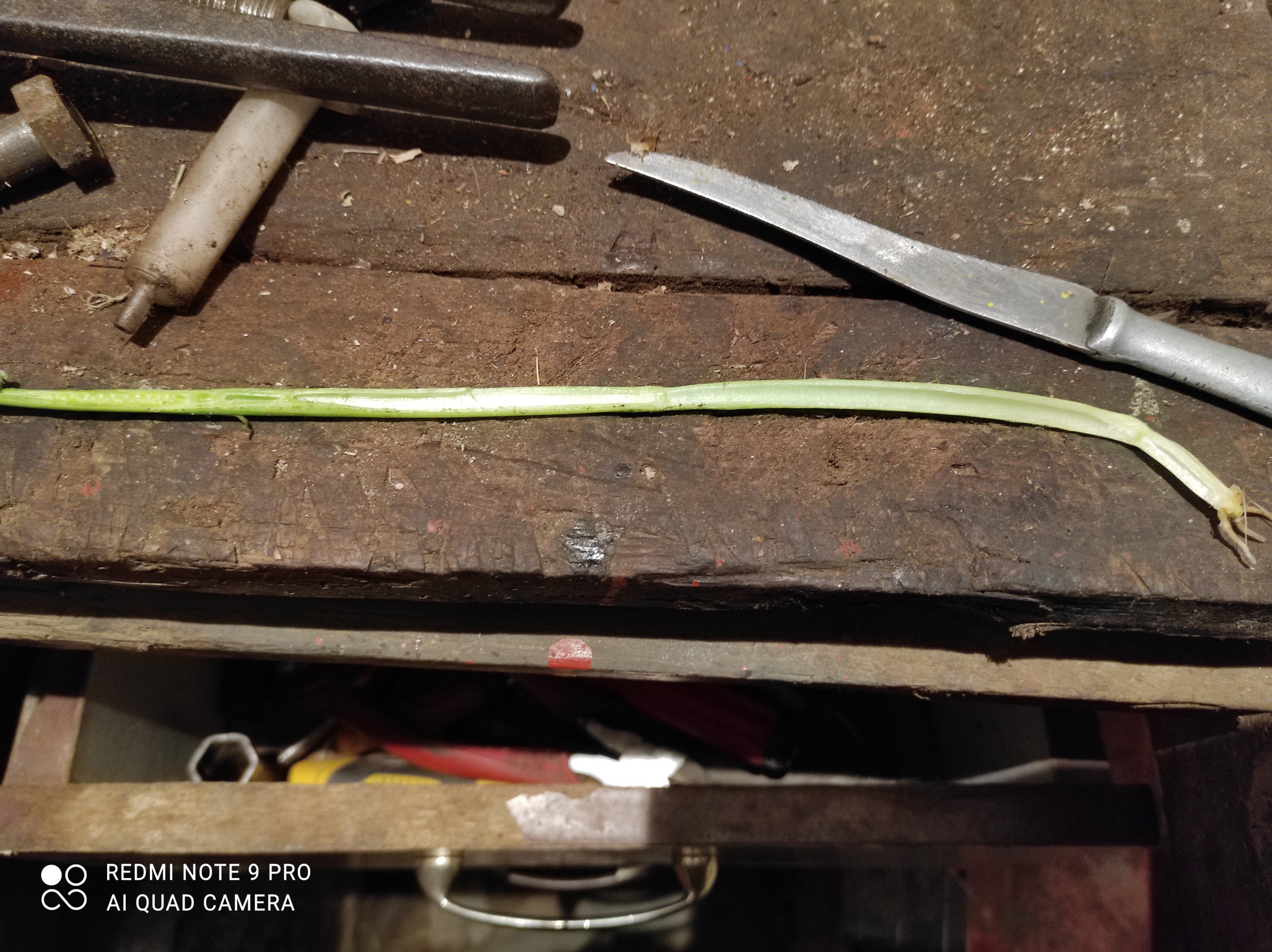

Tutaj dokładam zdjęcie rozciętej rośliny ponieważ w jednym poście nie dało rady..
Podpowie ktoś coś? Na T1 mialem przygotowanego Artemisa i moddusa i na T2 priaxor. Czy na T1 i regulacje już nie jest za późno?

Yacenty podpowiedź jak to ugryźć żeby było dobrze a na następny rok go sobie bardziej przypilnuje, ja tam ości na wierzchu jeszcze nie widzialem
nie wiem, takiej sytuacji nie miałem.
Jak jeszcze nic nie robiłeś to ja bym wziął tego artemisa - to jest fajna składanka środków, nie dawał tylko górnej dawki. Dodałbym do niego jakiejś azoksystrobiny ze 125g i byłby świetny mix na takie właśnie t1/2. Regulator tak późno. hmm dobre pytanie. Coś tam podziała, ale ile nie wiem, bo tak późno nigdy nie stosowałem. Moze ktoś sie wypowie kto ma doświadczenie.
To nie czas na ości jeszcze w tym roku.

Artemisa dać jakieś 1.5-1.7l?  Domówie w takim razie jakaś azoksystrobine i przy pojawiających osciach potraktować to cerone 0.5l?
  • Root Admin
nie, fungi jechałbym juz, a regulacja inna sprawa. dowiedz się z tym modussem czy jeszcze mozna, a cerone dopiero jak sie pojawią ości
