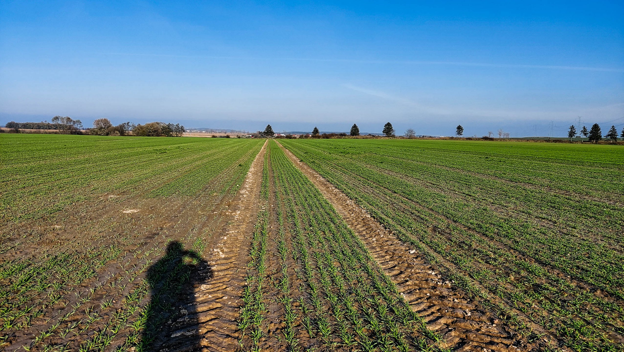

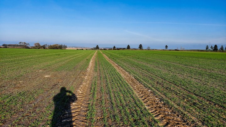

O co chodzi z tym jęczmieniem?
Ewidentnie ma pasy, takie wrażenie jakby te pasy były co którąś redlice, przez chwilę myślałem ze to może z jednej strony miałem redlice inaczej ustawione.
Teraz jak patrze na to zdjęcie to jeszcze jedna rzecz mi przychodzi do głowy - jęczmień jest bledszy / mniejszy tak jakby w tych miejscach, gdzie szły koła ciągnika. Niestety nie mam pewości czy to było w tych miejscach.
Pole było orane, stało koło 2-3 tygodni, bo tak dużo wody spadło ze nie szło siać. Następnie ruszone lekkim kultywatorem aby zerwac skorupę i następnego dnia siane zestawem uprawowo siewnym.
Ten efekt jest widoczny na jednej odmianie - wielorzedowej, której siałem 280 roślin, obok. Przy takiej samej agrotechnice odmiana dwurzedowa - posiana 330 roślin już wygląda normalnie. Bez tych pasów.
U mnie właśnie w jednym miejscu gdzie omijałem na rogu pola stog słomy bo pierwsze przejazdy robię wkoło pola żeby ścieżki na bokach już mieć, to na całej długości tego stogu obok którego musiałem przejąchac dwa razy na pusto żeby za trzecim razem zasiac na całej długości pola równo siewnikiem to tam po kołach jęczmień od razu mi po tych pierwszych deszczach zżółknął i dopiero jakieś 2 tygodnie odbił i zrobił się zielony, a tak to wschody byly, gorsze rozkrzewić się nie chciał i zżółknął, a teraz dopiero jest zielony tam po tych śladach kół
  • Root Admin
Bardzo dużo, w tych paskach zrobiły się kałuze - czyli teraz mi się to już super układa w głowie. Ślady po kołach ciągnika, mocniej ubite - staneła woda, przez to jęczmień wolniej i gorzej powschodził. Ciekawe jak będzie wyglądał wiosną.

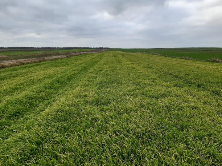

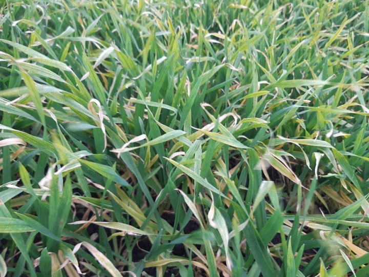

A ja już na jęczmień nie jeżdżę. Pryskany dwa razy na robaka, dwa razy grzybówka, dwa razy mikro w tym raz dodatkowo mangan i żelazo, bo borowina uboga. Wygląda tak:
Do wiosny na niego nie patrzę. Może inaczej do połowy lutego. Chociaż w okolicy są czasami gorsze. Znajomy ma całe żółte pole. Dosłownie, praktycznie nic zielonego.
