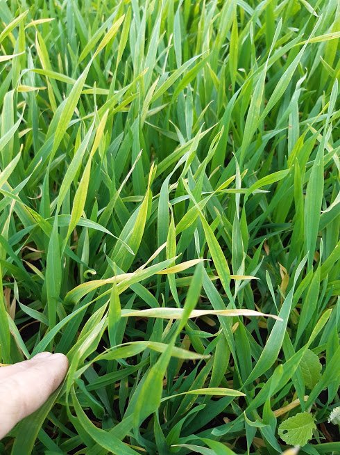

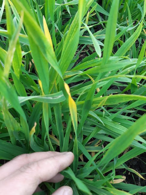

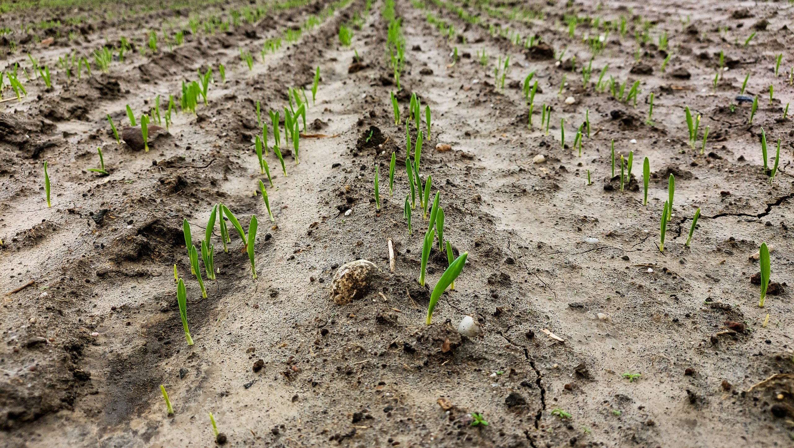

Panowie co jest grane, pod koniec września dawałem amidomag, mangan, żelazo, tebukonazol i pyrinex. Potem pryskałem pontosem od chwastu i ostatnio zaczął żółknąć pasami co widać na zdjęciu. Co to może być? U jednego sąsiada oddalonego o 1km jęczmień już cały żółciutki. Ja wolałbym tego uniknąć.

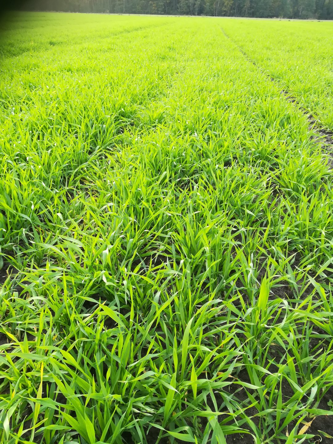

Moze za mokro miał i teraz pokazuje. Juz niezła łąka u ciebie , kiedy siane? @bartekac7
Siane 8 września. Ogólnie to jest na borowine (redzinie) dlatego sieje wcześniej bo są długie wschody. W tamtym roku siejąc w tym terminie wyszedł 20 października. A w tym roku wilgoć i powschodził szybko jak na glinie.
To dać  mu jakiś siarczan magnezu chociaż czy się lepiej odczepić?
U mnie to nic sąsiad na glinie/piasku posiał w ostatni weekend sierpnia. To zaczyna być troszkę niżej niż w kolano powoli. Tyle,  że żółciutkie całe pole. Ogólnie widzę pontos ładnie czyści gorczyca odrastał po kostki. To teraz ginie.
@Rolnik1973 Kiedy twój siany? też niezła łąka już. Ja ta sama lokalizacja to dopiero 2 rozkrzewienie sialem 19 września. Planuje jeszcze mocznikiem trochę dokarmic ciepło jeszcze nadają , dziś sobie robiłem próbę glebowa to azot nisko wyszedl.

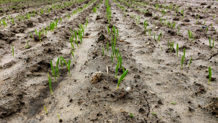

A u mnie coraz rzadszy.  Robale wpierdzielają miejscami że hej. Jest łokaś ale chyba i drutowce bo środkowy liść żółknie i łatwo wychodzi.
Opryskany nocą piorunem 0,22l. Nazajutrz trochę rolnic leżało ale placami inne podgryzają nadal.
Edytowane przez Agrest
4 minuty temu, kopin napisał:

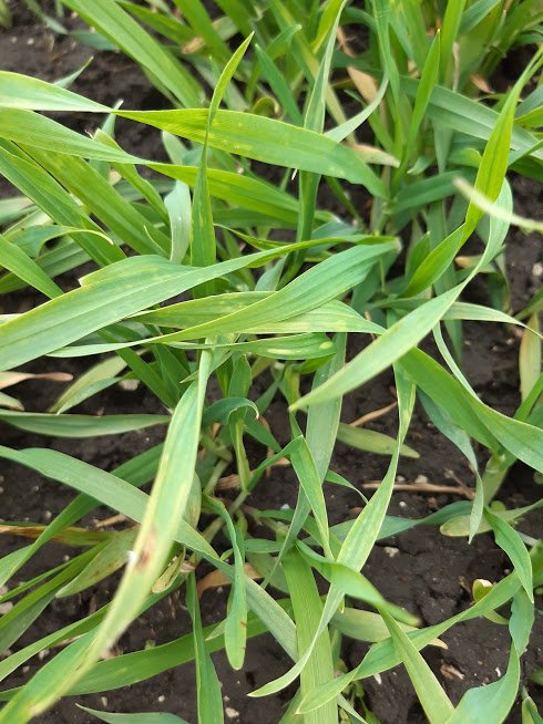

u mnie nie pryskane i tak samo wygląda,jęczmień tak ma
Właśnie tak widzę, po sąsiednich polach, że jakiś takie jasne te jęczmienia  i podobnie jak u mnie . Jęczmień sieje 2 raz dlatego tak mnie nie pokoi.

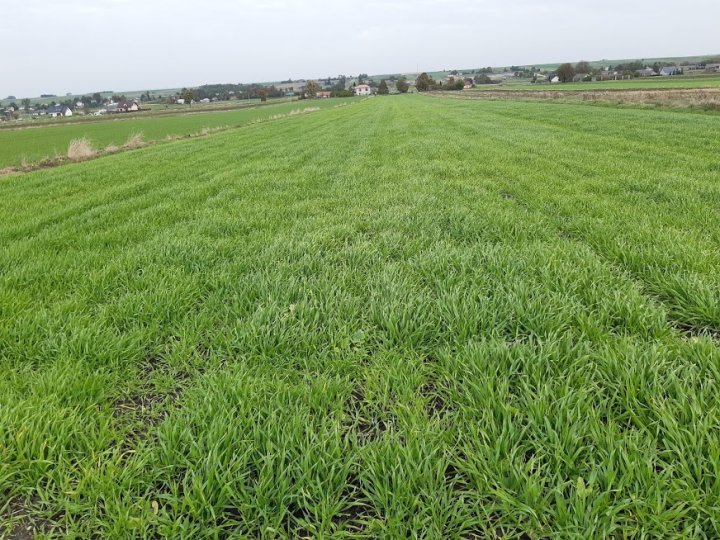

12 września

ja nawet jak bym coś chciał zrobić z moim niepokojem to nie jestem w stanie ,wchodzi się na pole i trzeba boso wychodzić bo buty zostały,wczoraj chciałem resztę rzodkwi zaorać to tylko zdążyłem pług podnieść i wyjechać ,w życiu nie myślałem że jeszcze tak mokro
Mi się w poniedziałek udało opryskać pszenżyto od chwastu  na borowinach. Akurat z pracy się zwolniłem wcześniej to się udało,  chociaż jak jechałem drogą na pole pod las to fajnie się bokiem latało lekko i to parę razy. Potem na polu oblepiło mnie jak cholera i gdzieś z raz troszkę sie topiłem, ale to tylko pod lasem jak zaczynałem. Na szczęście borowina ma to do siebie, że szybko zasycha to im dalej od lasu robiło się w miarę normalnie.  Tyle, że no oblepiony fest wróciłem. Nawet w sumie kolein dużych nie narobiłem.
Jak wychodzi środkowy liść to masz ploniarkę zbożówkę. W przypadku drutowca roślina jest odcięta od korzenia pod ziemią i wychodzi lekko cała.
