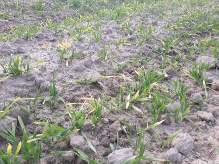

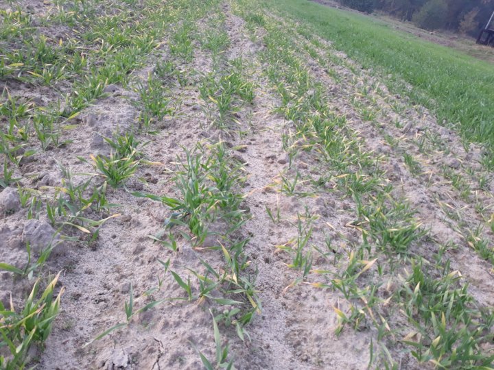

4 godziny temu, MafiaLolek napisał:
Czyli pryskac na mszyce ?
A kolejna sprawa to jest to ze robi sie w nie ktorych miejscach zolty
Co to oznacza I co robic
Ja mam tak samo że robi się miejscami żółty zbadałem ph I okazało się że ziemia kwaśna pospałem wapnem zdjęcia dodałem we wcześniejszym poście narazie się zachamowało żólknięcie za to na drugim polu się tak rozbujał jak na wiosnę zastanawiam się czy go teraz nie skrócić żeby to zahamować
7 minut temu, fidodido napisał:
Ja mam tak samo że robi się miejscami żółty zbadałem ph I okazało się że ziemia kwaśna posypałem wapnem zdjęcia dodałem we wcześniejszym poście narazie się zachamowało żólknięcie za to na drugim polu się tak rozbujał jak na wiosnę zastanawiam się czy go teraz nie skrócić żeby to zahamować klasa IV a I b
Dnia 19.10.2018 o 23:43, fidodido napisał:
Jak to jeszcze uratować ph za niskie się okazało po fakcie zastosowałem krede na ten kawałek na polu pojawiają się takie placki odbarwiony I nieprawidłowo się rozwija
Witam daj siarczan tak 25 kg na 400 l 50 kg mocznik i micro coś na mszyce i na grzybka i powinno pomóc no WAPNO KREDA  posypać do woli tak 1000kg na 1 ha

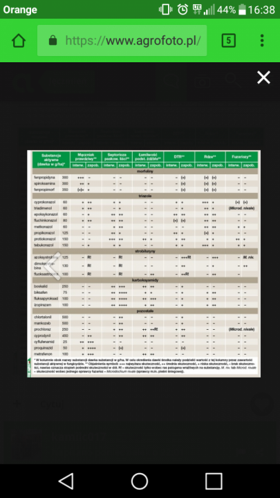

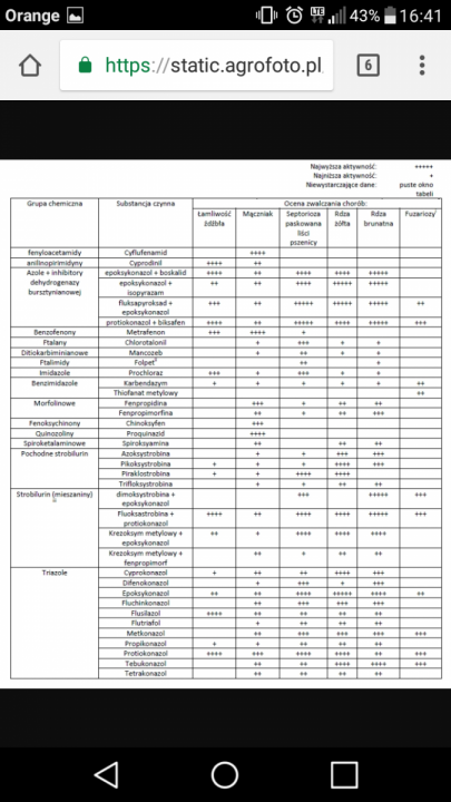

Jeżeli chodzi o Tilta to solo jest za słaby jęczmień odczuwa grzybka. Bontima dość porządna ale ta cena mnie odstrasza. Stosowana z skutkiem pozytywnym lecz z niej rezygnuje z powodów ekonomicznych.
0
Po raż pierwszy chce zainwestować w porządną ochronę co polecisz
Co dolozyc do tilta lub na co go zamienic?Może zamiast bontimy elatus era? ,ale to też drogo nawet w tej samej cenie co bontima wychodzi
Jakie dawki tilta stosowałes?
Proponuje poszukać na stronie (wyszukiwarka chyba z gov) wpisując substancję czynną lub chorobę. Dobrać trzeba sobie pod względem odmiany uprawy czy warunków pogodowych.
