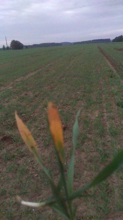

30l to już jest coś. Te fioletowe przebarwienia to zazwyczaj jest efekt niedoboru fosforu. Sucho jest więc pobieranie składników jest zachwiane. Na glebach z kiepskim ph objawy będą jeszcze bardziej widoczne. Nic sensownego z tym nie zrobisz jeśli nie będzie wody.
Tak sądziłem, że te przebarwienia to fosfor, a te żółte liście to czym one są spowodowane?
Susza to schnie wszystko od dołu. W pszenicy ozimej widok z daleka piękny, czarna zdrowa. A podejdziesz blisko, weźmiesz ręką to cały dół żółty z braku wody. Ziemie mam dobre, ph uregulowane ale jak nie ma wody to i tak w końcu będzie schnąć. Na lepszych stanowiskach później, na słabych wcześniej.

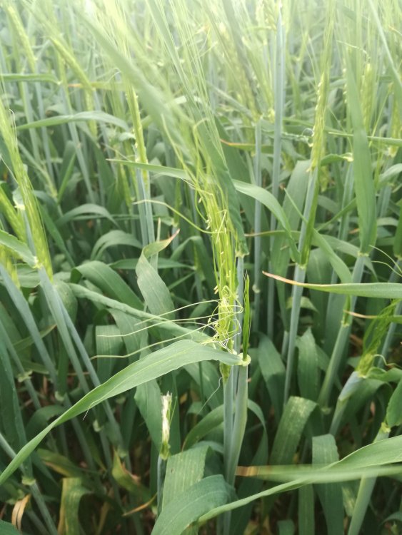

Panowie u mnie jęczmień ozimy się kłosi i grzyb strasznie się zadomowił,było pryskane T1 artea ale coś słabo pomogło.Pryskać jeszcze raz czy już odpuścić?Pomoże coś w tej fazie?
Najlepiej by było gdybyś sciągnął jakiegoś przedstawiciela z okolicznej firmy i on to oceni
Jeśli widać ości ale kłosków jeszcze nie to jeszcze jest dobry czas na drugi zabieg. Jeśli zaczyna się kłosić, tzn widać już trochę kłosów to jest szansa, że fungicydem sobie wysterylizujesz kwiatki i mogą być puste miejsca w kłosie, wtedy bym zaczekał aż się w pełni wykłosi.  Artea to dobry środek ale nie na pierwszy zabieg. Teraz to Soligor albo Duett Ultra

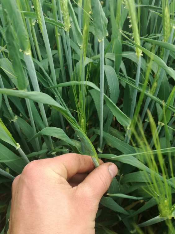

Mam w jęczmieniu ozimym takie przypadki poskrecanych lisci lub chachli (wlosow) ktos wie co to moze byc?
Tydz temu robiony t2 artea 0,4 + azoksystrobina 0,5/ha
a to przypadkiem nie jakiś szkodnik to powoduje ? nazwa mi uciekła
Kiedy poszedł regulator ?
Moze lednica zbożowa? Medax max dawalem, szczerze jęczmień jest mi mniej znany no ale gdzies bbch 31

11 minut temu, XTRO napisał:
chyba nie ten. To regulator odpada.
Tak patrze tez łokaś garbatek w googlu. Ogl na pszenżycie obok trafiaja sie wlasnie jakies skrzypionki i te lednice ale to malutko.
