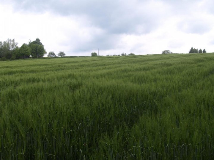

Ja chwila przed kłoszeniem dałem fungicyd kosa i yara kristalon wiem że tebu to trochę mało ale wygląda ładnie choć dostał tylko t1 a później nie było pogody a jak była to brak czasu wrr.U mnie już się wykłosił dziś byłem to kwitnie odmiana holmes

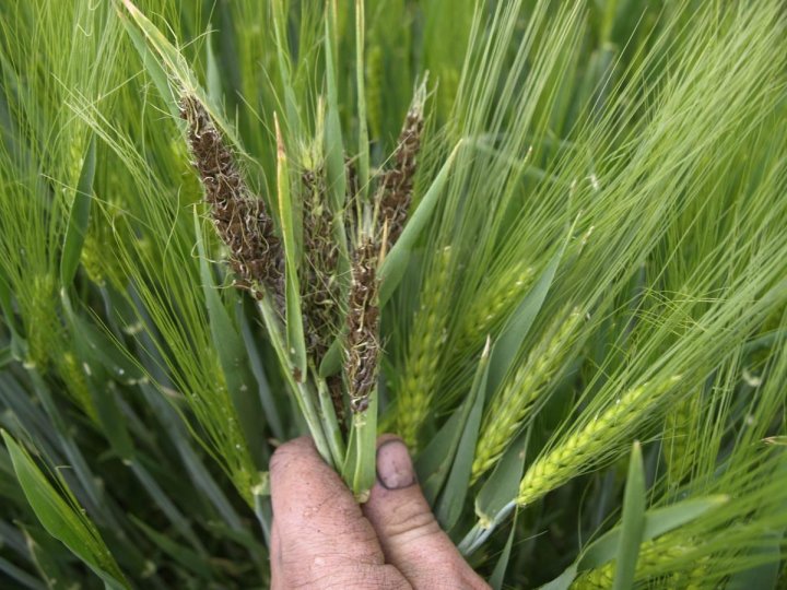

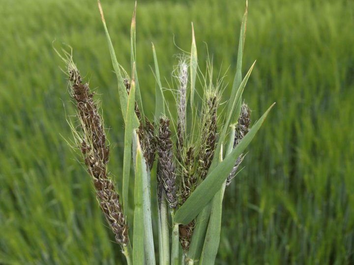

Witam Koledzy . co to za choroba w jęczmieniu ozimym ?  na areale 0,8 ha znalazłem kilka sztuk takich  czarnych kłosów..

A czym zaprawiałeś przed siewem?
Moim zdaniem to głownia pyląca jęczmienia.
Ziarno z tego pola i okolicznych nie nadaje się już do siewu.

Zaprawa nasienna T 75DS/WS 0,8kg na 400 kg nasion. Może całe pole się tym zarazić. ?
Na pewno zarazi i nie tylko to pole. Towar tylko na pasze bo to się łatwo roznosi i za rok nie będzie kilka kłosów tylko 20-30%.
Sam zaprawiałeś czy z CN? Albo nasiona były porażone albo słabo zaprawione.
nasiona miałem od kolegi który rok wcześniej brał z centrali . Sam zaprawiałem w betoniarce .

Co do tych kłosów jest to efekt stosowania zainfekowanego materiału siewnego. Nic z tym już nie zrobisz. W następnym sezonie proponuję nabyć świeże ziarno profesjonalnie zaprawione zaprawą o szerszym spektrum zwalczania chorób. Przypuszczam że jest to głownia zwarta jęczmienia na którą prawdopodobnie nie działa tiuram zawarty w zaprawie T ale tu mogę się mylić.
