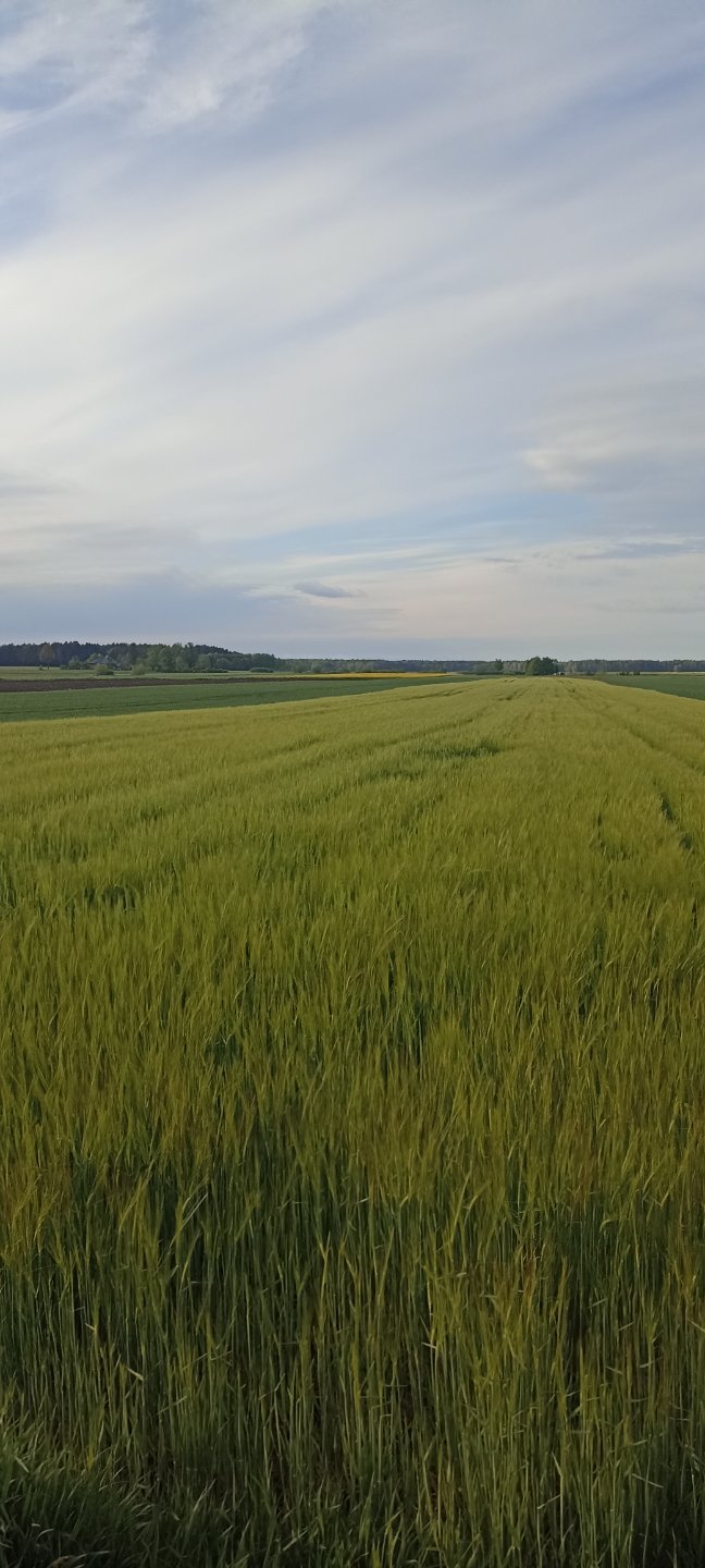

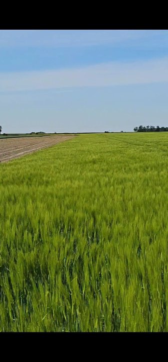

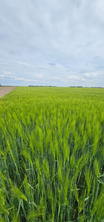

I mój jakubus ani myśli się wykłosić.
Wysoki jak brzoza i teraz pociemniał jakby dopiero z azotu korzystać zaczął.
Są obawy czy ustoi.
W kłoszenou widzę że będzie dwa tygodnie różnicy względem Sandry.
Żniwa też adekwatnie późniejsze czy później przyspiesza?
Pierwszy raz mam wielorzędowy
Są obawy czy ustoi.

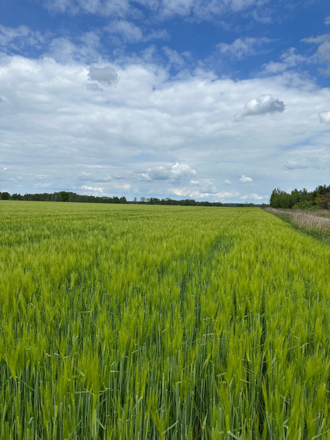

Pryskałeś T2 w nim czy se odpuściłeś w tym roku? Bo ja mam obawy czy podjąłem dobrą decyzję odpuszczając sobie ten zabieg
Edytowane przez Agro_MiłooszEk_123

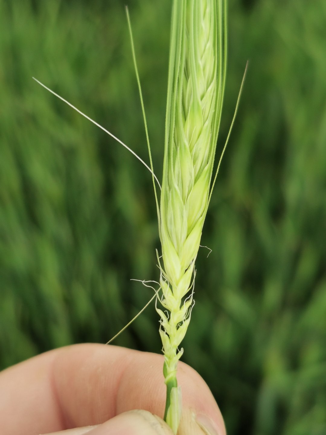

Robiłem 29 kwietnia priaxor 0,8I yebu 0,5 i mospilan 0,2. Plus 10kg siarczanu mg.
Zależało mi na owadobójczym a że nie planowałem więcej wjazdów to poszło i t2.

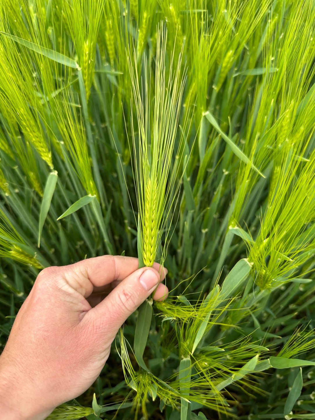

Mam problem z wciornastkiem i przestrzelonymi kłosami. Ale i tak w Sandrze widzę białe wąsy i puste plewki
Są obawy czy ustoi.
Później
