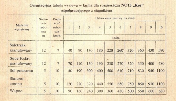

A czy może mi ktoś powiedzieć jak w kosie ustalić dawkę(jaka prędkoś i ile ustawić na tej dziurze)? Ewentualnie jak operujecie U3512 z kosem i jaka macie dawkę? Włąściwie to mierzyl ktoś jaką ma szerokość rozsiewu?

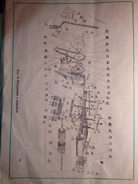

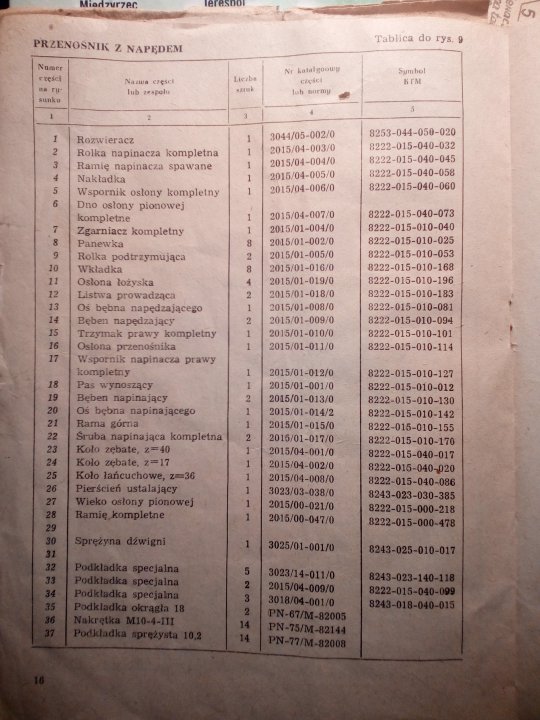

panewki sa tylko w jednym miejscu, na tych rolkac hpodtrzymujacych tasme, w grene i farmexpert nie ma, popytam jeszcze w okolicznych sklepach, chcialbym wiedziec czy mozna je gdzies dostac czy juz moge zaczac rzezbic
Z tego co mi wiadomo to nie ma tam żadnych panewek tylko rolki napinacza pasa, a poza tym są 2 bębny i to wszystko, także nie kojarze żadnych panewek tylko jak już wspomniałem rolki napinacza.
Numer kolega podał od KOS bo jego nr. katalogowe zaczynają się 2015,,,,, a RCW 2085,,,, llub 2012,,,,,, ale nr. który podałeś to faktycznie nr. panewki, ostatnio mieliśmy ją na magazynie w maju w 2011roku i kosztowała 3zł.
