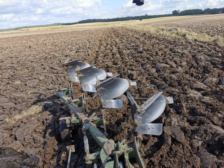

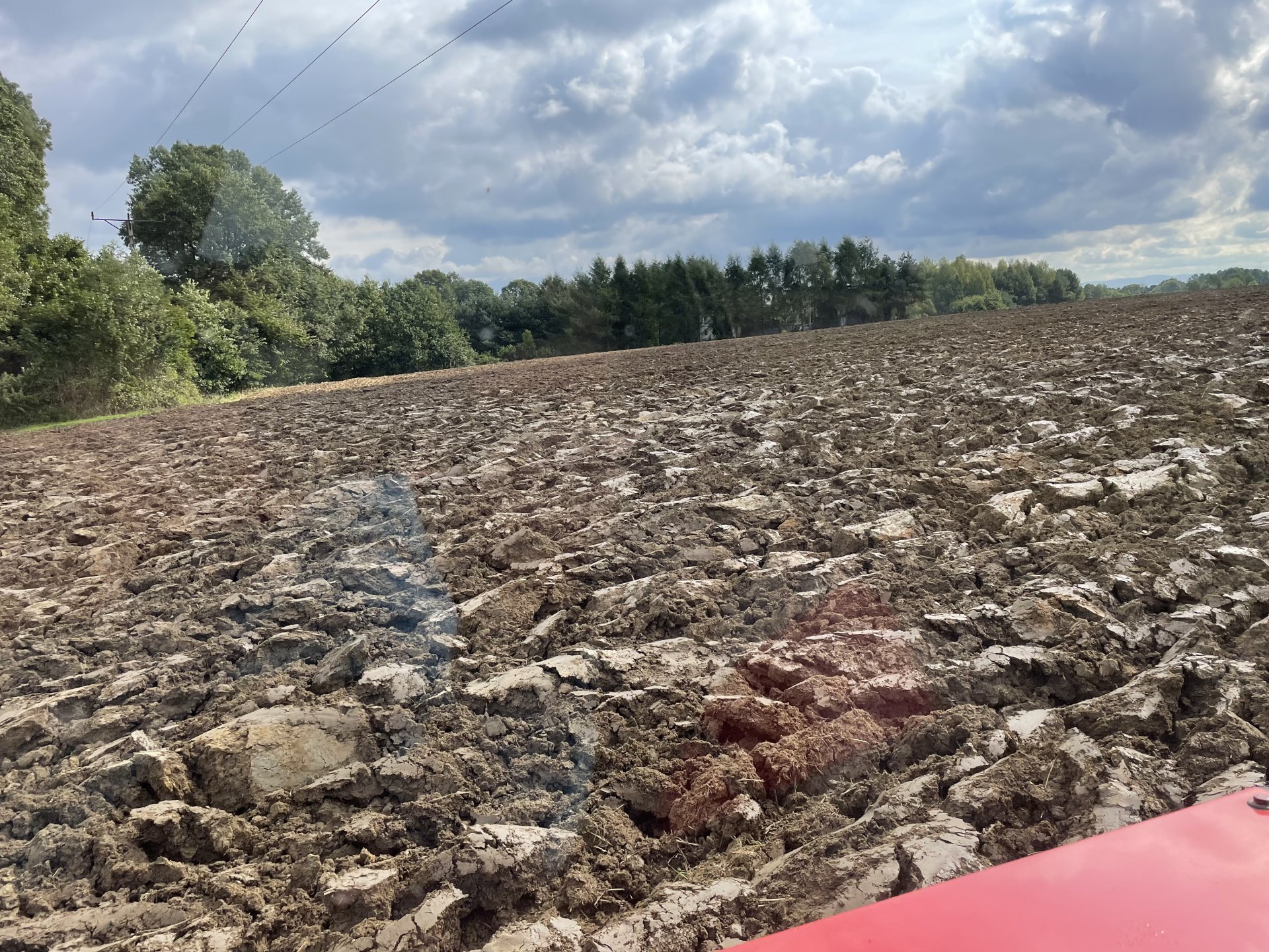

Ja jestem mile zaskoczony efektami talerzówki. Ta najcięższa glina, to nie pamiętam kiedy ostatnio tak fajnie wyglądała po uprawie - oczywiście to dalej jeszcze nie jest "to", ale jak pomyślę, że jeszcze całkiem nie tak dawno latało się tam tylko małym zetorkiem i bronami, to jednak nawet takie małe postępy cieszą.
Jeszcze jakby jakiś wał ciężki skombinowal, to myślę, że już w ogóle byłoby przyzwoicie.
W ogóle z takich wałów typowo kruszących, to który zakleja się najmniej? Bo jak mokro, to packer na potęgę mi sie potrafi zaklejać na skrobakach (na moje to zły kat jest).
Z ciekawości tak z grubsza na geoportalu policzyłem ile tej gliny mam (takiej najgorszej, jak na zdjęciach, takiej trochę słabszej już nie liczyłem), to tych placków wyszło jakieś 5-6ha - rozrzuconych na 15ha. A jak w tym roku naprawdę te najgorsze i pochyłe zostawię na trawę, to by wyszło ze 4ha z niecałych 14. Więc bez tragedii, tyle co wk***ia, że całe pole to psuje.

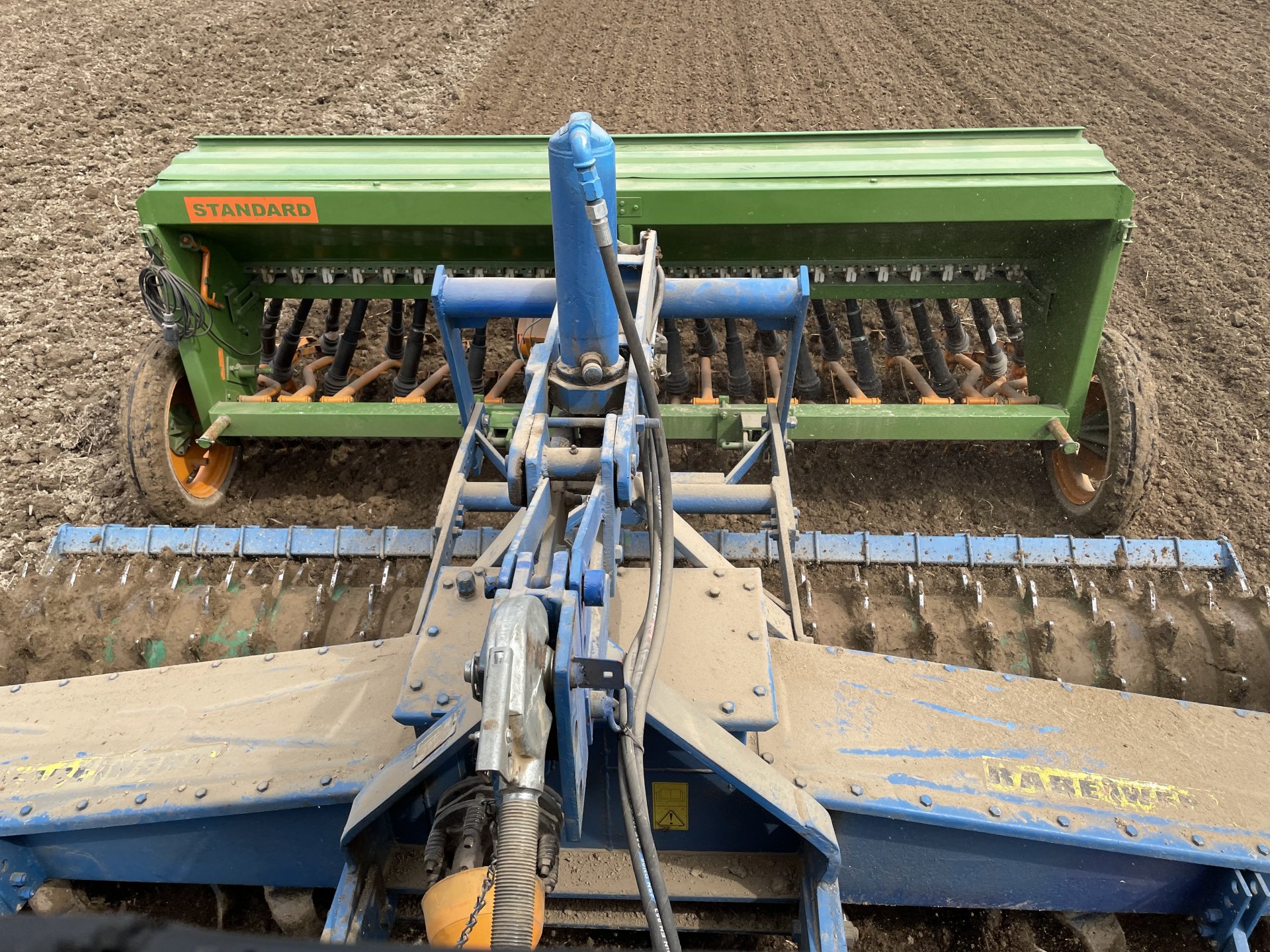

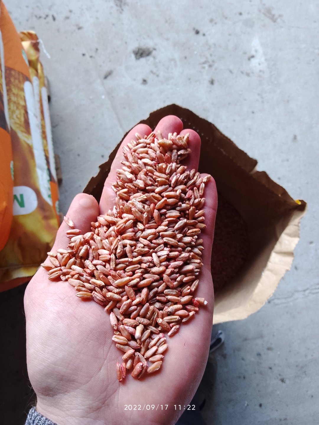

Zasiane 10,5ha Tadeusa.
Obsada około 335. Nie  całe 180kg na hektar
Teraz obiad i może by jeszcze rotondo zasiał
Patrząc na te gliny u @daron64 to faktycznie najwięcej czasu i paliwa zaoszczędziłbyś kupując byle jaką bronę aktywną. Konia teraz masz, 2,5m bronę na bank da radę pociągnąć.
A tak poza tym to uważam, że na tej glinie co ją zostawiłeś to bez zaprawiania posiać 300kg/ha i co będzie to będzie, ale to tylko moja sugestia.
Albo zrobić tak jak mój sąsiad. Zaorał, zostawił, zrobiła się skała, a potem czekał za deszczem, bo wiedział, że sobie nie poradzi. Napadało, 2 razy lekki agregacik i pięknie wyglądało.
Nie chcę za specjalnie brony aktywnej bo (tylko proszę się nie śmiać) chciałbym coś jak najprostszego. Boje się że jak kupię aktywna, to będzie mnie stać tylko na jakiegoś staruszka, który swoje już dawno przerobił. Do tego mam sporo dużych kamieni i trochę boje się o taki sprzęt. Najchętniej kupiłbym jakiś mały bierny agregat z ciężkim wałem.
A co do tej gliny to nie będę tego sial, bo doszłoby może pół hektara, a może i nie, z czego większość właśnie tą glina. A pozostałą część tego, co zostało, to pochyłe, które już dawno powinienem obsiać trawa, bo tak naprawdę to i kombajniste tam strach puszczać.
Poza tym już ciągniki i siewnik pomylem. Najbliższa robota to talerzówka i orka zimowa pod koniec października.

Nie za bogato?
Nie, w ubiegłym roku widziałem jeszcze miejsce do zwiększenia obsady.
Rotondo nawet i po 12-15 rozkrzewień miało, Tadeus 3 -4.
W żniwa wydawał się że mógłby być gęstszy a podobnie siany jak dziś.
No i zasiałem dziś jeszcze 5ha Rotondo- 280szt.
